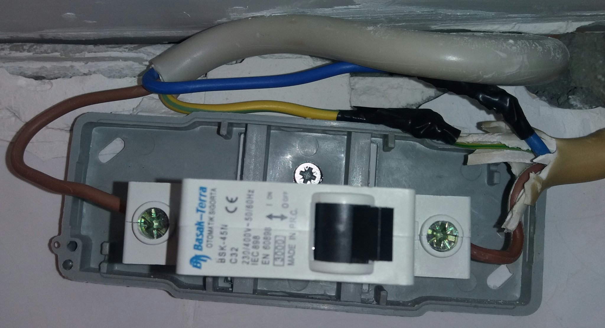

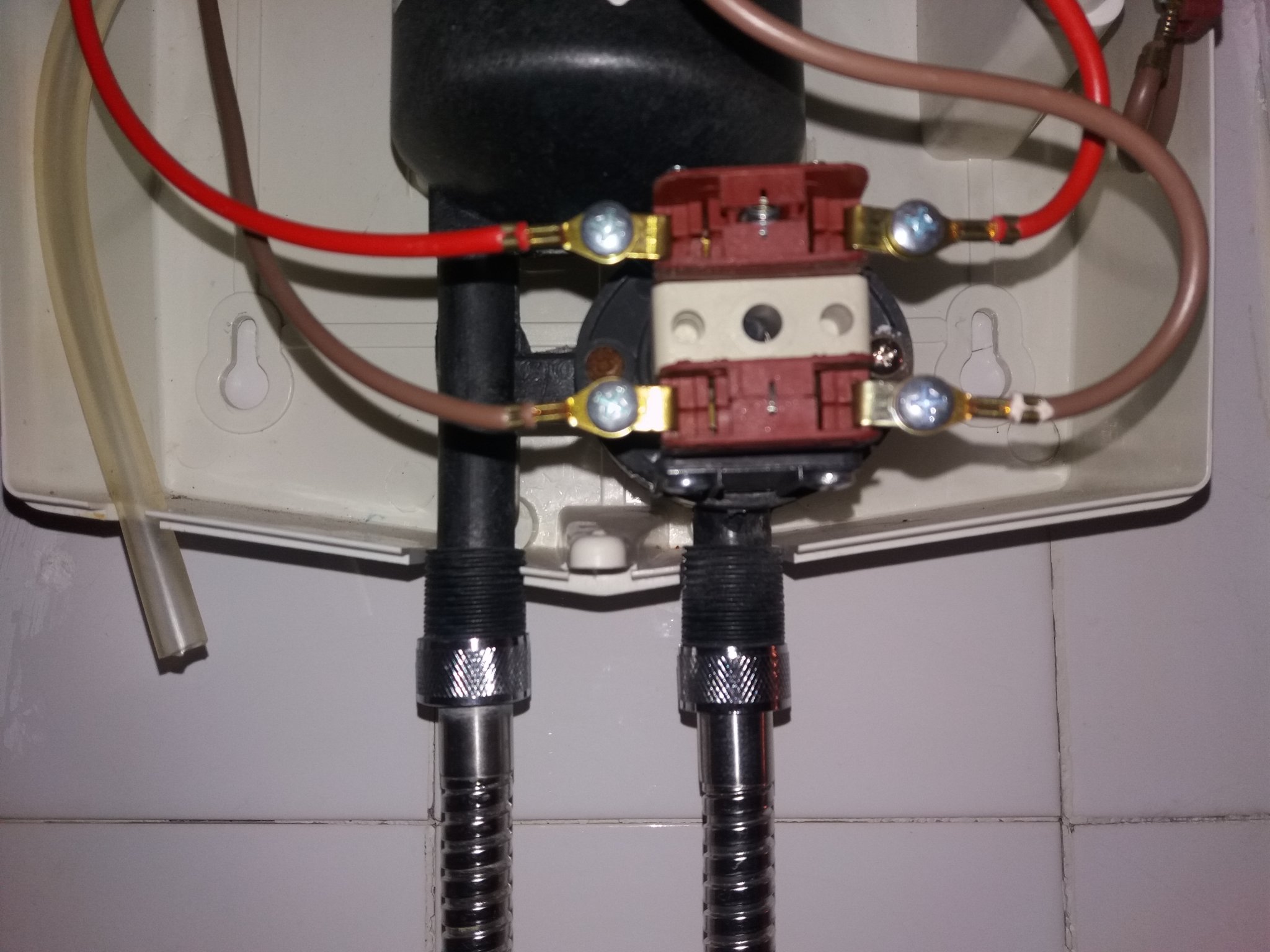

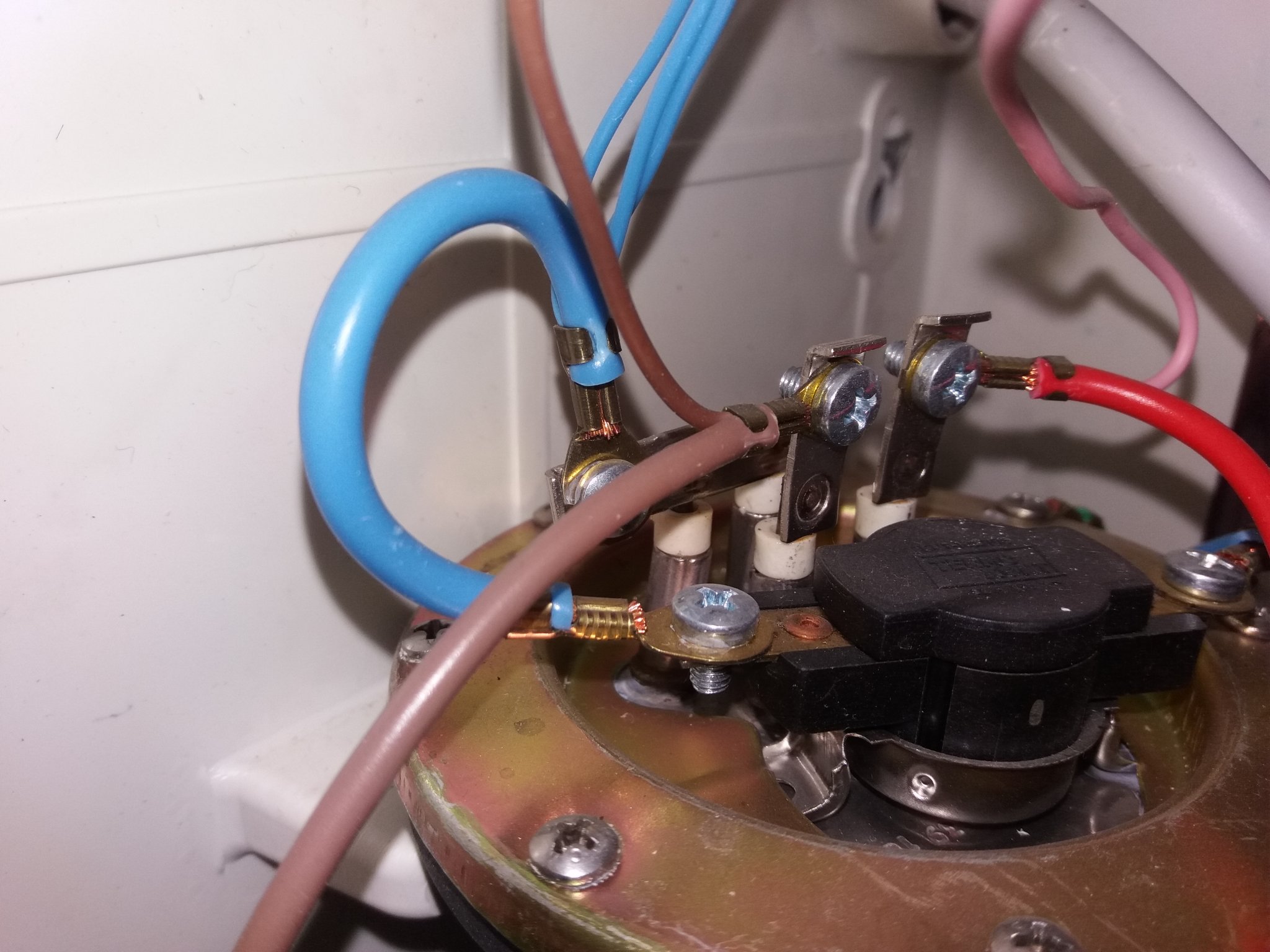

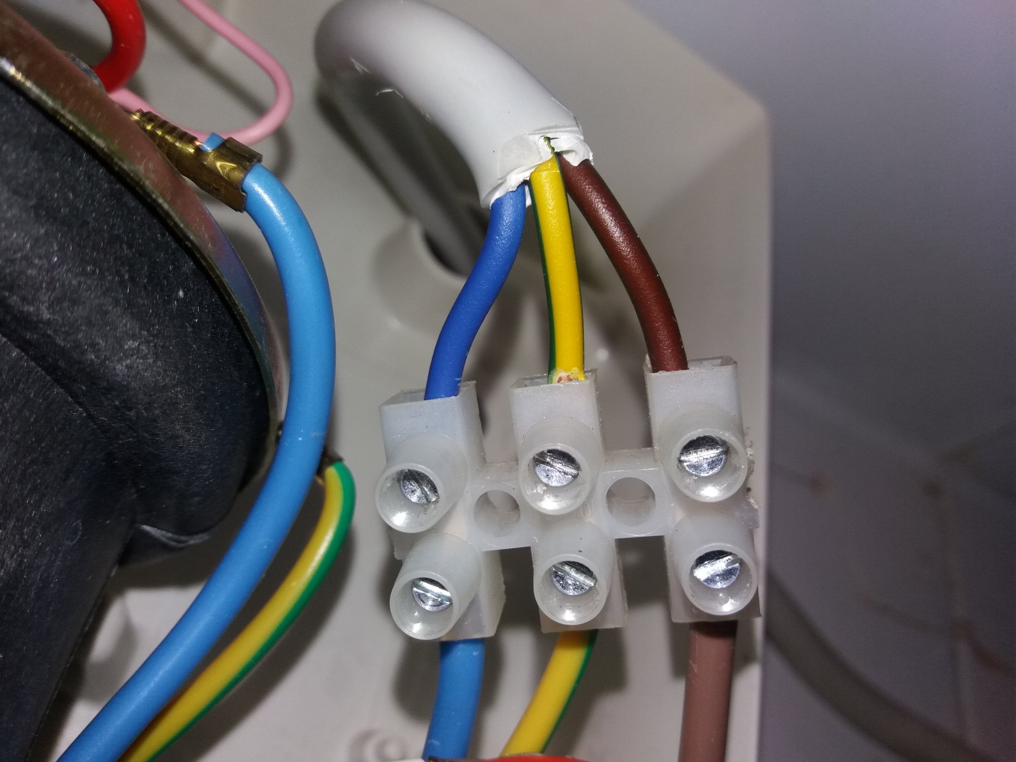

Bugün işten gelince duş alayım dedim ve duşa girdim şofbeni açtım sonra parmaklarımın kenarından elektrik çarpmaya başladı karıncalanmadan biraz fazlası, önceden de olurdu fakat yara falan varsa olurdu ama şimdi duş başlığına dokununca birazcık çarpar gibi yapıyor şimdi sizlere birkaç sorum var aşağıda fotoğrafları paylaştım bu bağlantılarda bir sorun var mı acaba bağlantıları kendim yaptım meslek lisesinden aşinayım biraz ama söz konusu can olunca risk edemedim.
bu banyoda taktığım sigorta
bunlar şofbenin içinin fotoğrafları

özet olarak bu sigorta olası bir yüksek voltajı engeller mi ya da ne önerirsiniz şimdiden teşekkür ederim.

Evinizde kacakcakim rolesi yok ise mutlaka takmanizi yada taktirmanizi oneririm. Cihazdaki kacagi bulup gidermelisiniz. Baglanti seklini cozemedim ama buyuk ihtimal baglantilarda sorun gorunmuyor gibi. Kacagin resiztansta oldugunu dusunuyorum. Olcerek kontrol edebilirsiniz. Kacak var ise rezistansi mutlaka degistiriniz. Su an isitiyor olmasi onemli degil.
Rezistansta kacak var ise buyuk bir risktir. Hele hele bu kadar yuksek voltajin islak bir mekanda vucudunuzun uzerinden akmasi olumcul bir risktir.
1 kacak akim mutlaka ama mutlaka olmalidir.
2 cihazdaki kacak tesbit edilip giderilmelidir.
3 cihaz mutlaka toprak hatti cekilerek topraklanmalidir.
Bu is kesinlikle sakaya gelmez. Onlemlerinizi aliniz.
Riske girmeye hiç gerek yok, artık kullanmayın arızalıysa. 3 tane kova alın çaydanlıkta veya su ısıtıcıda ısıtıp soğuk suyla kovada ılıklaştırıp yıkanın. Başta topraklama hattı ve kaçak akım rölesi eklenmek suretiyle elektrik tesisatınızı gözden geçirip sıcak su temini içinde uygun bir yöntem bulursunuz.

O sigorta atmasın diye takılmış bir sigortadır, dünya yansa, kısa devre olmadığı sürece umrumda olmaz . Mevcut sigorta sizi korumaz bunu bilin!
Belli ki muhtemelen şofben rezistansında kaçak var, topraklamanız da yetersiz olabilir onuda kontrol ettirin. Bu halde sakın ola şofbeni kullanmayın. Tamir ettirip, mümkünse diğer tavsiyelerimi de uygulatıp öyle kullanın.
