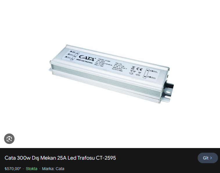

Merhabalar, sokağımıza geçtiğimiz yıl dekoratif led kaldırım taşı döşendi. Yaklaşık 2500 tane led bulunmakta. Bu ledleri 300 Watt bir trafo ile besliyorlar. Sokakta 9 adet ekte eklediğim trafodan bulunmakta. Bir trafonun saatlik enerji tüketimi kaç watt olur? 1.48 kuruştan hesaplarsak tüm tafoların saatlik enerji tüketimi ne kadar olur?

Trafo/adaptörler 300 watt'lıksa 300 watt üzerinden hesaplayın. 9x300=2.7kw -> 4
Bütün esnafla büyük iddialaşmaya girdik fakat sonuca varamadık. Üzerinde yazan 300w şebekeden çekilen güç anlamına mı geliyor? 300/220=1,36 amper yani.
300W çıkış gücü. 25A*12V=300W çıkış gücü fakat tam yükte kayıplarla birlikte şebekeden 300W üzeri tüketimi olur ama bu cihaza bağlı ledlerin çektiği güç nedir tüketimi hesaplamak için onu bilmeniz lazım. 300W lık bir trafoya 300W çeken bir yük bağlamamışlardır.
Neden elektrik kWh ücreti 1,48 TL yazdınız. Bu sokak aydınlatması evden mi besleniyor? Tarifesine göre kWh ücreti değişir. Muhtemelen aydınlatma tarifesinden ücretlendiriliyordur siz kWh ücretini 3,5-4 TL gibi hesaplayın.

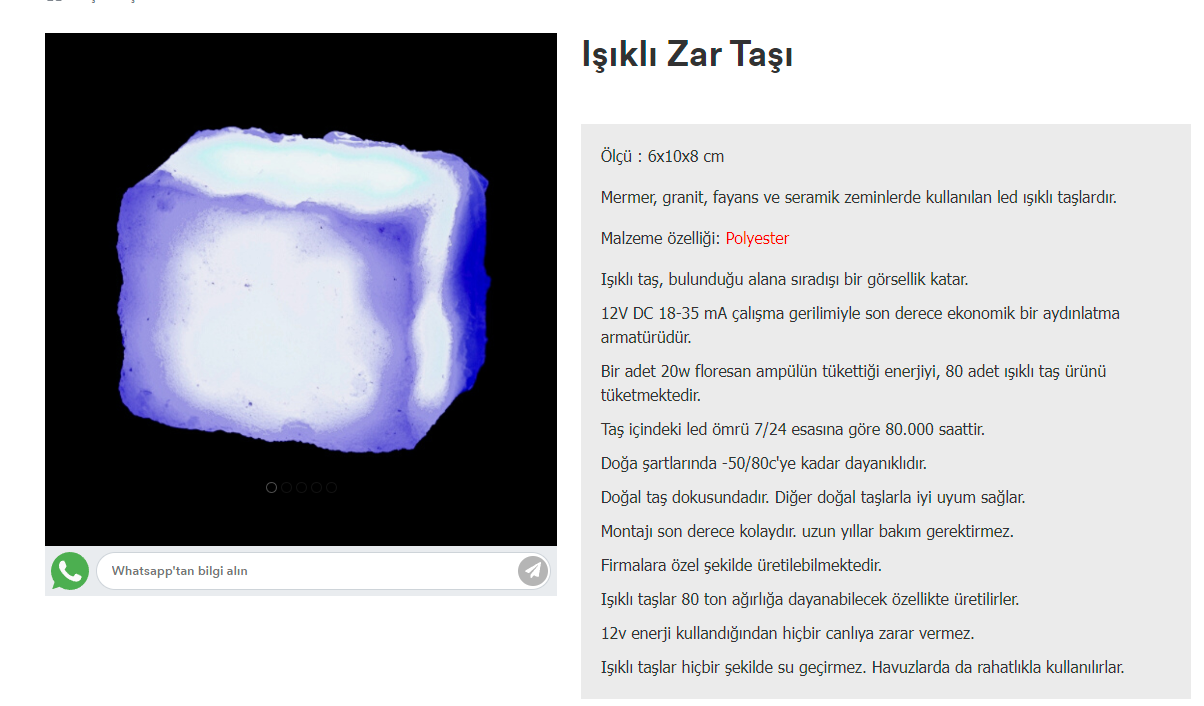

Ücretlendirmenin ne kadar olduğunu bilmiyordum. Dekoratif aydınlatma internette bulamadım kaldırım taşlarının arasına döşeniyor.
Fotoğraftaki ürün kullanıldı

Paylaştığınız ürüne göre 2500 tanesi yaklaşık 1 kW yapıyor. Elektrik kWh ücretini 4 Tl alsak kabaca satte 4 Tl harcar gibi görünüyor.

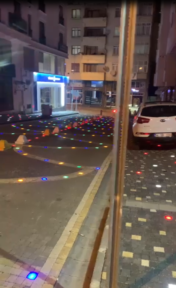

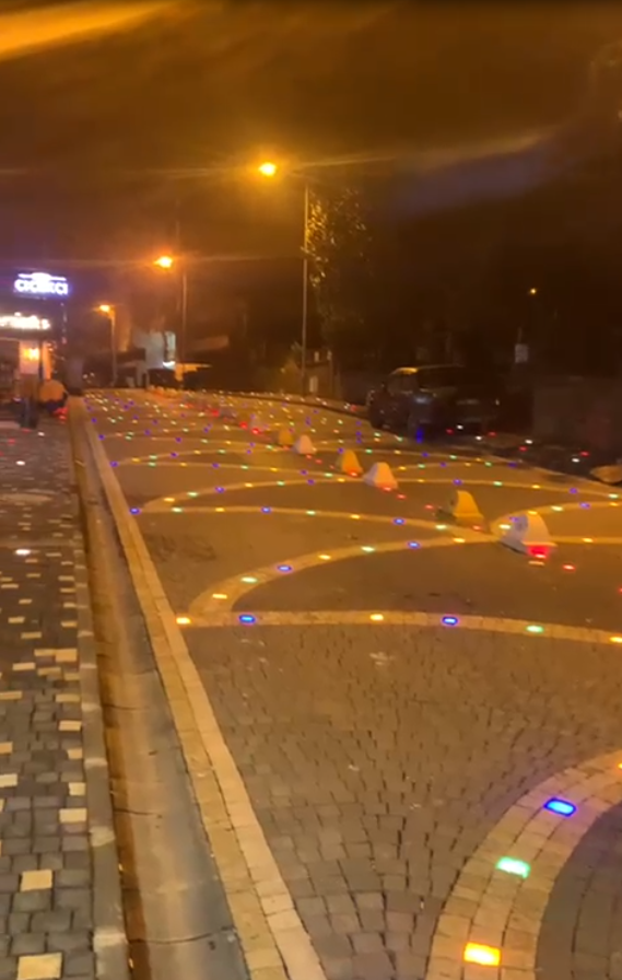

Sokağın gece görüntüsü bu şekilde...
