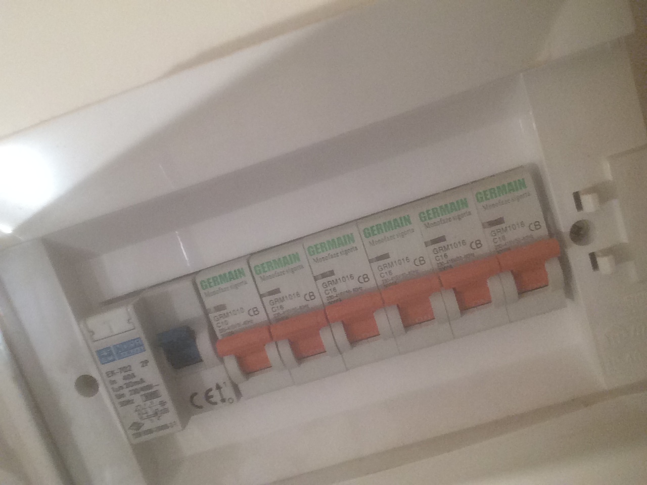

Merhaba, ben elektik süpürgesiyle biraz su çekmiş bulundum, şartel attı ve koku geldi. Süpürgenin markası Bosch ve 1100 watta sahip. Bir kaç gün sonra servise götürdüm. Orada bir sorun olmadan çalıştı. Eve gelip tekrardan çalıştırdım ve yine sigorta attı. Bunun sebebi ne olabilir? Şu anda tekrar denemeye korkuyorum açıkçası.
Teşekkür ederim cevabınız için. Sigortaya filan zarar gelir mi diye de korkuyorum açıkçası. Bir de sigortaların üstünde 16C yazıyor. Bir de 10C yazıyor. Onu denedim ışık için o sanırım.
    231.8 KB · Görüntüleme: 29
Anladım. Bu arada o atan prizde ketıl çalışıyor. Kaçak akım olsa onun da çalışmaması gerekmez miydi?
ketıl olmadan çalıştırın. sigorta gücü yetmiyor olabilir.
