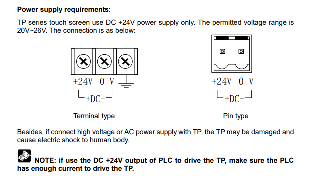

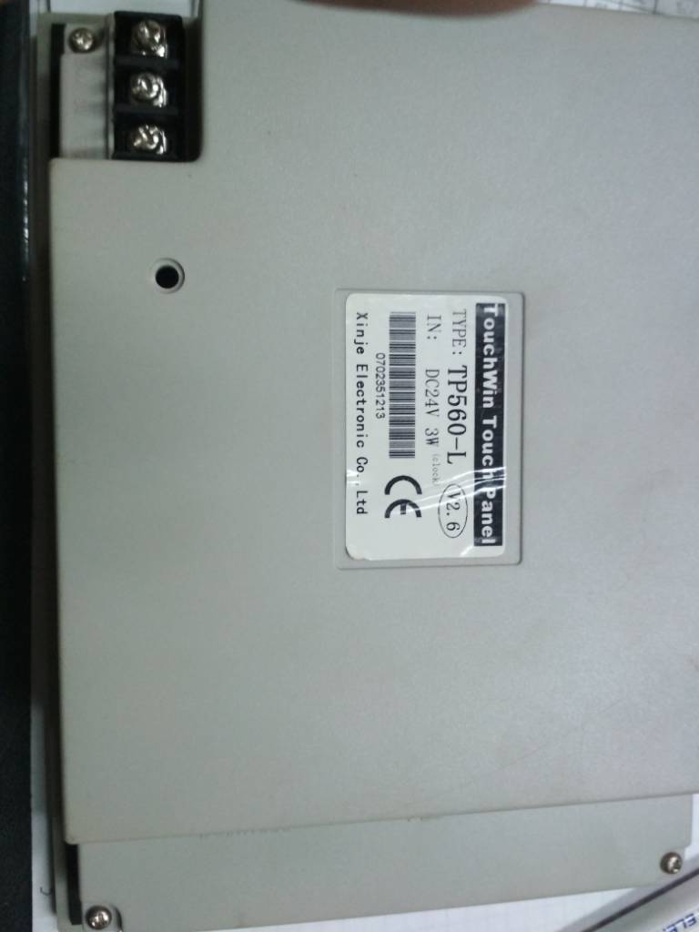

Elimde bir ekran var bunu enerjilendirip kontrol etmek istiyorum.
Yalnız elimde 24 v 5 amper power supply var direk enerjilendirirsem bir sıkıntı olurmu.yardımcı olursanız sevinirim.
Artısını eksisini dogru yerlere verirsen birşey olmaz.Yanlız klemenslerin üzerinde neresi artı neresi eksi belli degil gibi gözüküyor.
Onu bulurumda yüksek akımlı güç kaynağı yapmaz diyorsunuz yani
Ekte Manuel dosyasında sayfa 13(9) da bağlantısı yazıyor. Voltaj 24V DC olsun akımı en az 2A lik olsun. 5A normal.
