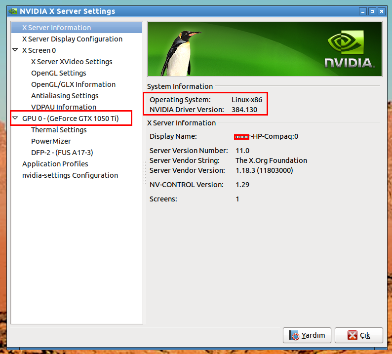

İşlemciden ziyade yeni model ekran kartlarından tam performans alabilmen için anakart daha önem taşıyor.
GTX1050 gibi seriyi tam performansta kullanabilmen için işlemcinin en azından 6. nesil vaya daha yüksek olması gerekmektedir. Anakartının da tam destek vermesi önemlidir.
Ben çok eski bir PC de GTX1050Ti kullanmaktayım.
Performans testlerine baktığımızda grafik kartının gücünün 1/4 üne bile ulaşamadığımı görmekteyim.

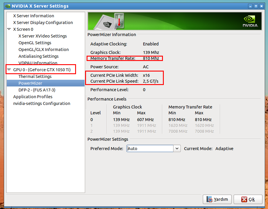

Dikkat edilirse PCI slotum sadece 2.5GT/sn hızındadır.
Buna rağmen GPU özellikleri bana çok avantaj sağlıyor.
Düşük çözünürlüklü eski model ekranımda son derece ideal performans alabiliyorum.
Eğer senin işlemci ve anakartın uygunsa DTX1050Ti veya bütçen uygun ise GTX1060 ı tavsiye ederim.

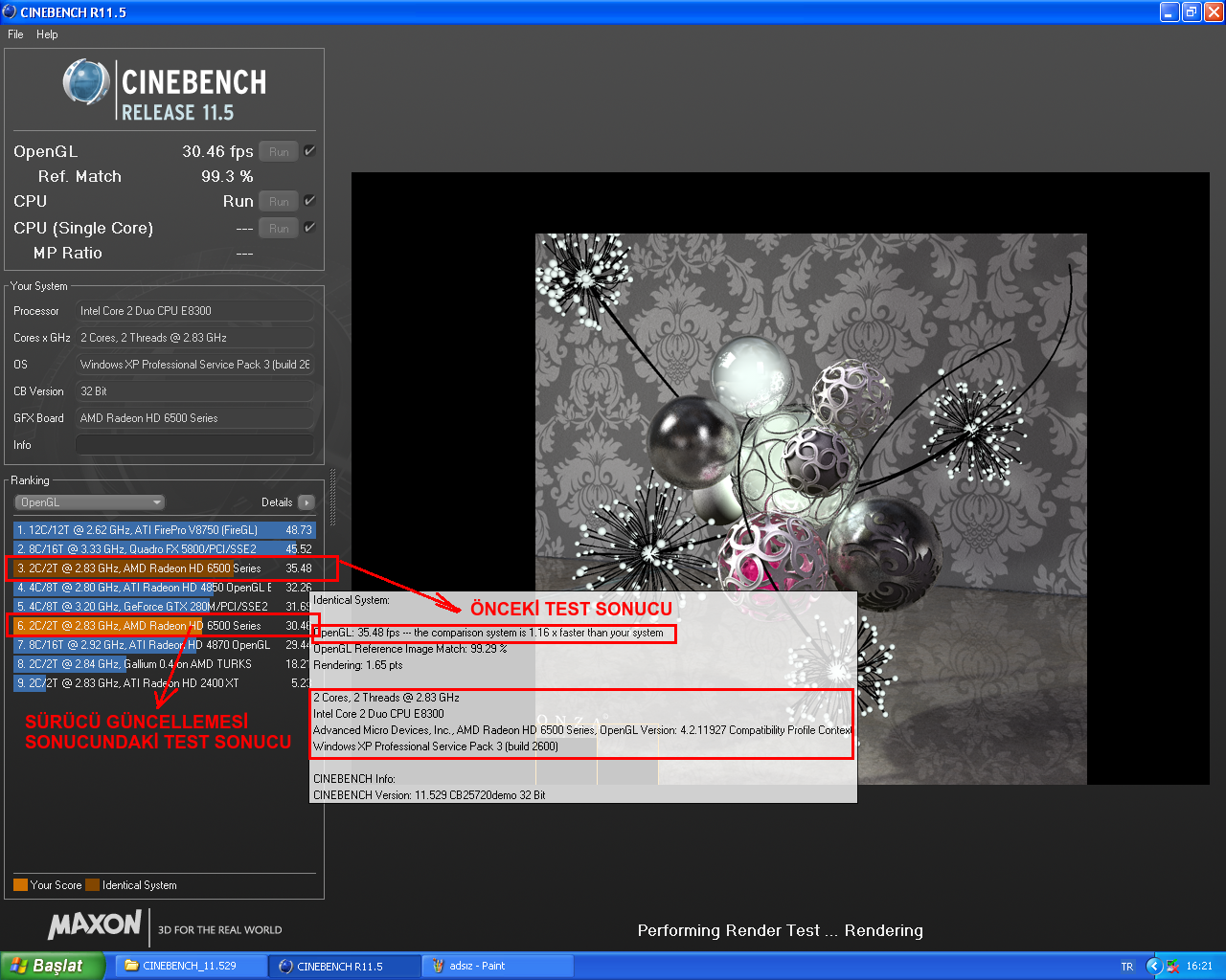

Benim önerim GTX in uyup uymayacağı değil. GTX1050 benim çok daha eski PC de de çalışıyor. Ama yukardaki resme bakarsan ekran kartının 7000MHz memory band genişliğine ulaşamıyorum.
Memory band genişliğine ulaşamayınca da 1000MHz hız ile çalışması gereken GPU 139MHz de çalışıyor. Yani bu kart güçlü bir kart olmasına rağmen eski kartlardan bile daha fazla performans alamıyorum.
Bu test XP ile ve Win7 ile ayrı ayrı yapılmıştır.
Kullanılan ekran kartı eski bir model olan ATI 6570 tir.

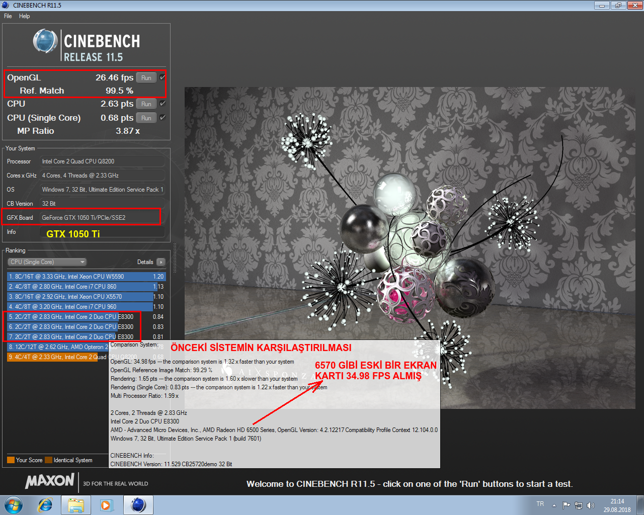

Aynı testi GTX1050Ti ile yaptığımda daha düşük FPS almış olduğum görülüyor.
Üstelik işlemcim 4 çekirdek Q8200.
Burada ekran kartının güçlü olması pek birşey ifade etmiyor. Anakart veriyollarının ekran kartına gerekli veri akışını sağlayabilmesi gerekmektedir.
Bu veri akışı anakartla da doğrudan ilişkili olduğu için veriyollarının da tam desteklemesi gerekmektedir.
Aksi takdirde yeni bir ekran kartı anlamsız olacaktır.
