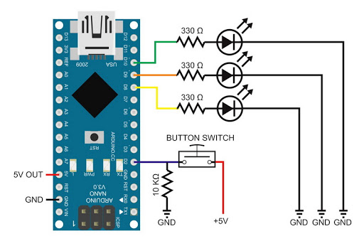

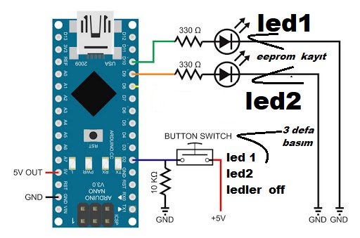

birseyler farkettim buton kayıt ile alakalı ardunıo ıcın hıc konu yok tek butonla 2 led yakmak istıyorum aslında 3 konumlu 1 basılınca 1c led 2cı basınca 2 cı led ve üc basınca hic led yanmıyor
calısan kodlarım uzerınden devam edelim
eeprom kutuphanesı olusturmamız gerektını bılıyoruz

şema eklemeyi unuttum nano
yada unodan program atma b

yukledigim kodlar mevcut calısıyor bu kodlar üzerinden sadece tek butona her basıldıgında sondurumu kayıtlı halde kalmasını saglamak istıyorum zaten toplamda üç defa basmış oluyoruz

ardunio uno var
yazma işlemini ayrı ayrı kodlayarak adresli ledlerı konumlandırabılırmıyız
eeprom write (0, led2)
eeprom write (1, led3)
eeprom write (2, ledoff)
