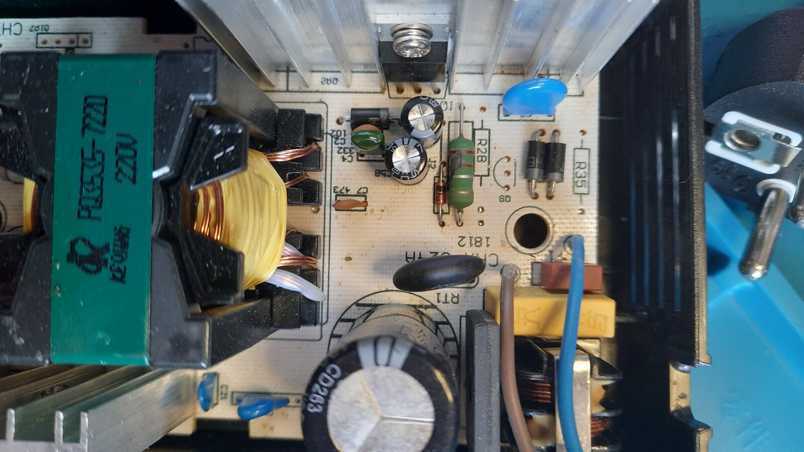

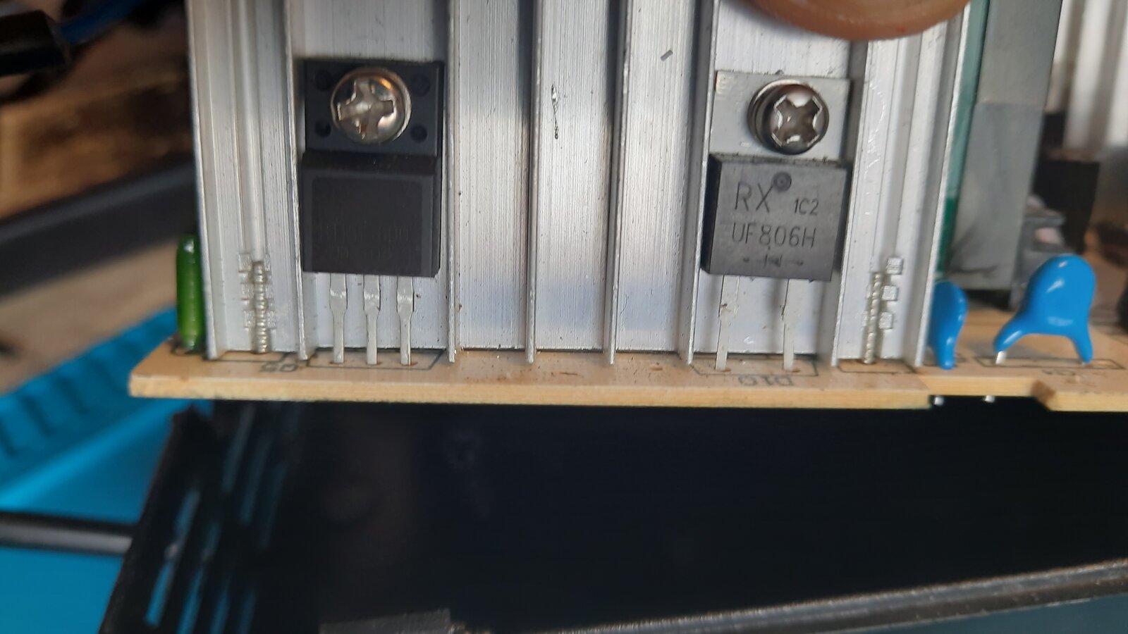

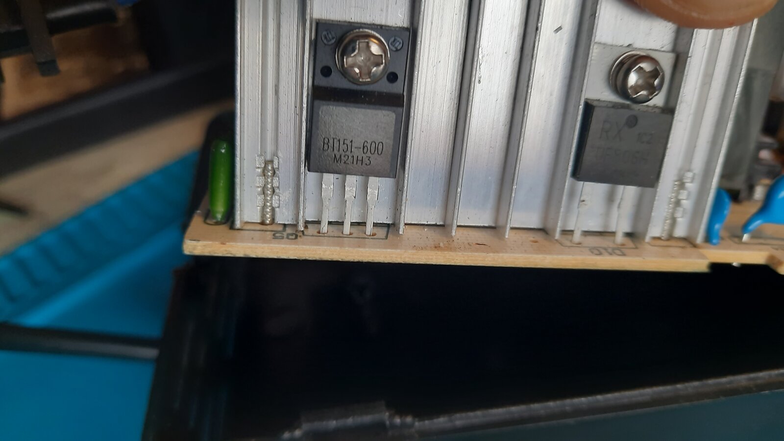

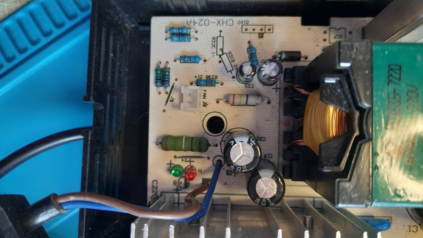

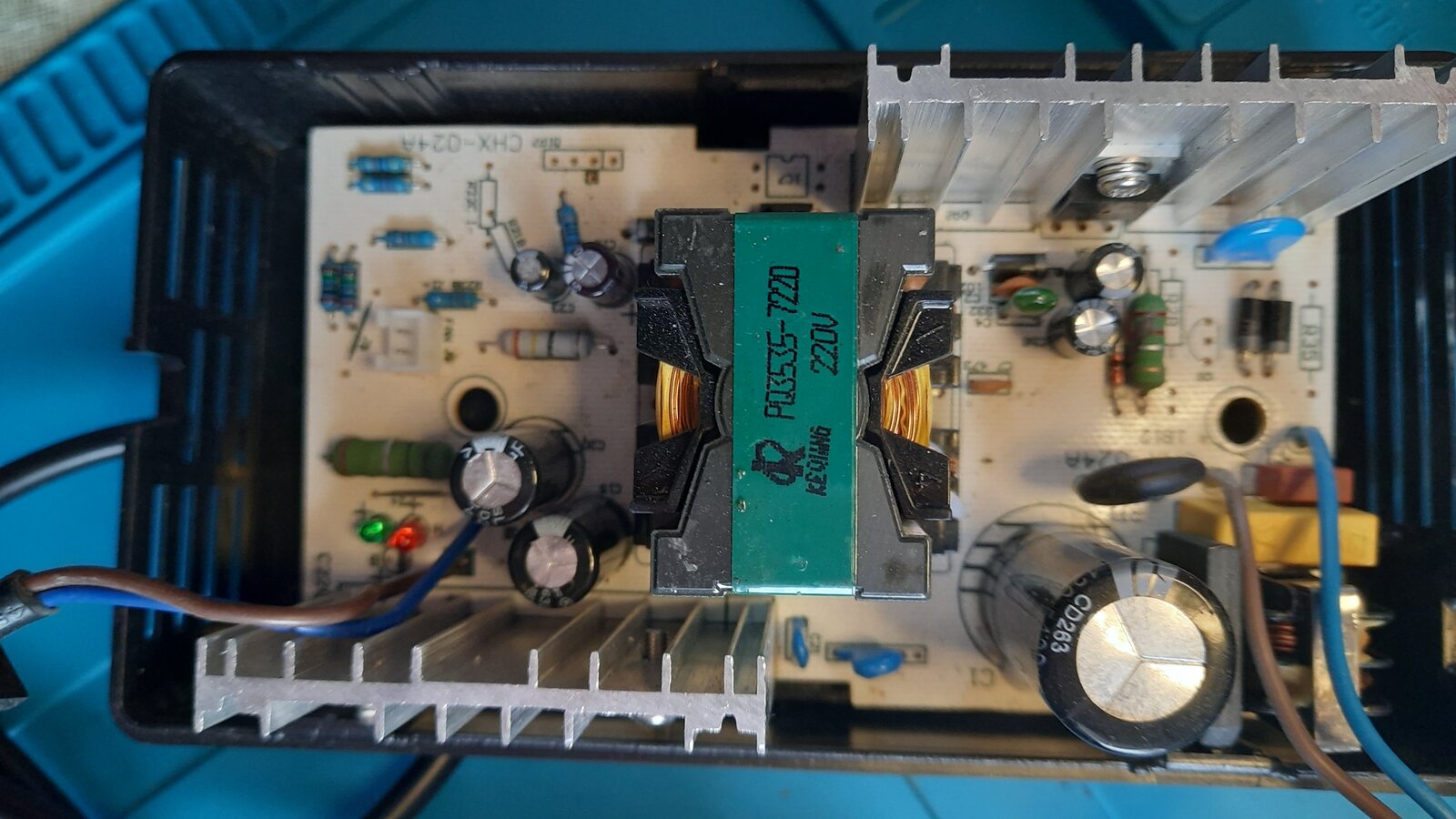

7 Kasımdan beri arızalı olan şarj aletim yetkili ithalatçi tarafından hala yerine muadili garanti kapsamında ithal edilemedi.
DC tarafıında soket farklı olduğu için piyasadaki şarj aleti uymadı. Önümüzdeki hafta bir şarj aleti daha alıp DC kablosunu PCB'ye lehimleyip kullanacağım (Çalışırsa :( )
Beklemekten sıkıldığım için bu sabah içini açtım belki sigortası atmıştır diye. R2B'nin fiziksel hasarı dışında birşey göremedim.
Götürdüğüm elektronikçi bunları tamir etmiyorum etsemde kısa süre sonra yine bozuluyor git yenisini al dedi.
TEmel elektronik bilgim var lehim, desolder, sıcak hava kullanabiliyorum.
Daha önce tecrubesi olan varsa nerede daha çok sorun çıkıyor yardımcı olabilir mi? Teşekkürler.
1 ay çalıştı. su an ışığı yanmıyor. Çıkısta 0.2V DC görünüyor multimetre ile kontrol ettiğimde.

genelde trafo geri besleme ayağında arıza yapıyor. bulması da yapması da zor iş. ben kendi payıma uğraşmıyorum. çok zahmetli ve garantisi yok yaptığın işin.
bak sana bir tavsiye, o yanık direnci değiştir, sonra araya seri lamba girerek 220 ver, lamba yanarsa bir daha sağını solunu ölç ama dediğim gibi arızalı bileşen zor bulursun 12 volt geri besleme trafo içinden kopuyor, hadi söktün bir dert, lehim yaptın yarı işkence, takıyorsun çalışıyor ama ne zaman nerede tekrar arıza yapacak bilmiyorsun. bazen bakıyorsun çıkış voltajı var, takıyorsun şarj etmiyor. yeni bir tane al tak. ama en azından ne gıcık bir şey olduğunu görmek için tamir etmeyi dene. ve tamir etmeyen tamircilere kızma.
