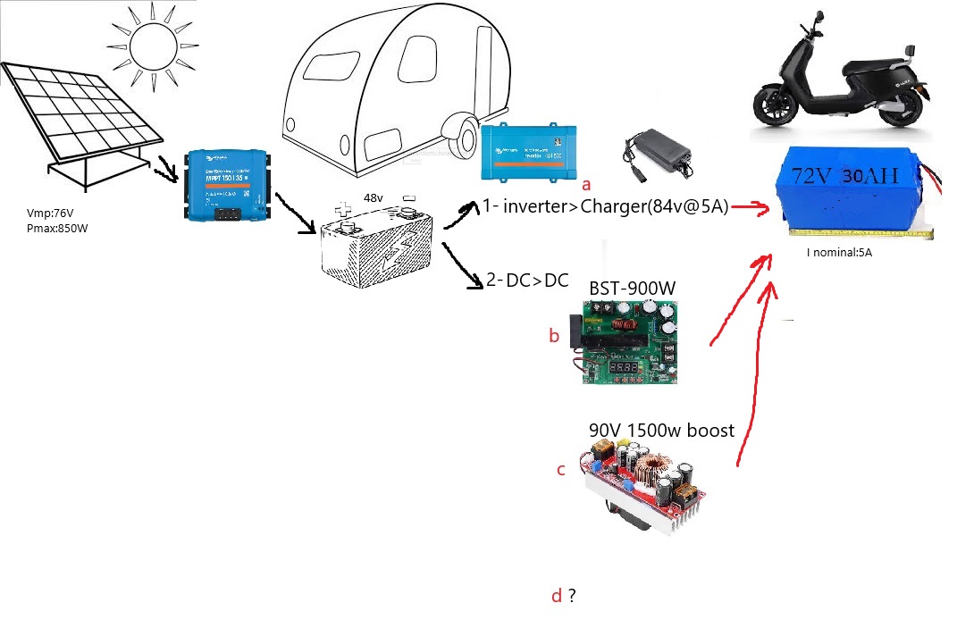

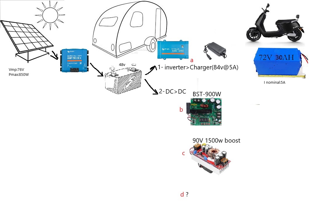

e-moped (48v akü) kullanıyordum ve onu 48V solar şarj kontrol cihazıyla şarj ediyordum. Yeni e-mopedim 72V ve Solar MPPT kontrol cihazı bulamadım. (Buck olarak)
Zaten bir Victron Phoenix VE Schuko 24 500 invertörüm var ve önceki projelerden kalan kullanılmış hücrelerden 16S LiFePO4 48V nom yapabilirim.
Emopedimin aküsünü daha az kayıp ve ısıyla şarj etmek istiyorum.
a-
Victron LF invertörü ve SMPS şarj cihazıyla> %30 kayıp ve kullanışlı bir yol gibi görünüyor ancak 2 dönüşümle iyi görünmüyor.
b-DC>Dc dönüştürücü BST-900w'nin 120v ve 900w'a gidebildiğini buldum ancak yorumlar sahte olduğunu ve voltaj farkı 5V'tan fazlaysa dalgalanmanın çok fazla olduğunu söylüyor. (
c-başka bir DC-DC dönüştürücü 90V ve 1500W bu daha güçlü görünüyor. Bununla ilgili bir inceleme bulamadım.
d- başka bir çözüm var mı?
Yardım için teşekkürler.

dc to dc (C) şıkkı en stabil görünüyor benim için. (voltaj ve amper ayarını tam ayarında kabul ediyorum)
