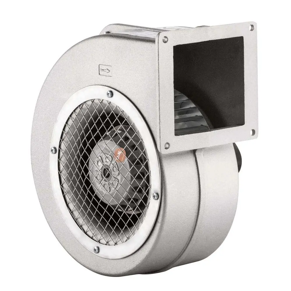

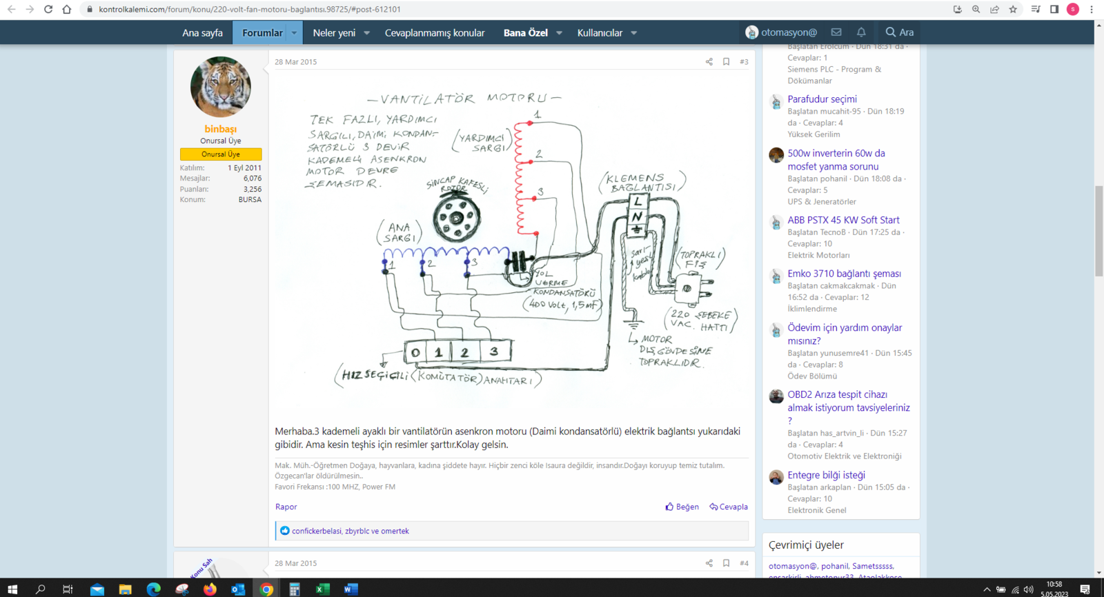

dimmer ile fan hız kontrolü yapılan bir sistemde pako şalter ile hız kontrolü isteniyor . 5 kademe olacak 1 kademeden 5 kademeye kadar devir yükselerek gidecek. Hangi devirde dönmesini istiyorsa o kademeye alınacak . Böyle birşey mümkün mü mümkünse nasıl yapabilirim. Formda kondansatör ile yapan olmuş ama o şekilde kabul edilecegini sanmam
Her kademeye bir dimer koyulup kademedeki dimerler istenilen hız değerine ayarlansa, pahalı bir çözüm mü olur?
benimde aklıma o geldi pako şalterle sadece aktif etmek istediğim dimmere enerji verip çalıştırmak ama motor gücünü müşteri söylemedi başka çözüm bulamassam onu yapmak zorundayım galiba
Tavan vantilatörlerinin hız ayar anahtarını inceleyin. Yolunu düşüyorsa, camilerde çok var.
tavan vantilatörü için olan hız ayar anahtarı her motora uygunmudur yoksa görseldeki gibi motormu olması gerekir .

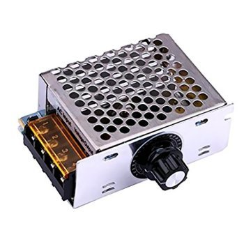

bu fanı kontrol etmek için dimmer takmışlar daha önceden devir kontrolü için şimdi müşteri 5 kademe pako ile devir farkı istiyor dimmer ve fan aynı
Dimmer içinde bir potansiyometre var.
Potun değerine göre mesela 10 kohm ise 5 kademe için 2şer kohm direncleri seri bağlayın. Her bağlantıdan pako şaltere girip cikisini dimmere girin.
5 kademeli dimmer olur.
Bana göre en kolay şekil bu, hatta direnç yrtine ayrı ayrı trimpot (eğer orjinal pot tan fazla akım geçiyorsa, üzerindeki boyutlarda pot koyarsanız) bütün hızları birbirinden farklı ve diğerini bozmayacak şekijde ayarlayabilirsiniz
