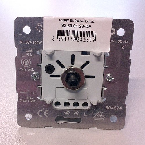

Merhaba,
Teknik bilgim olmadığı için soruyorum. Evimde normal dimmer var, onu notr faz bağlamıştım.
Ancak bir dimmer daha aldım bunda 3 giriş var. Sanırım vaviyen için.
Ben vaviyen kullanmayacağım bu durumda fazı L'ye notr'u de en soldakine bağlayıp ortadakini boş mu bırakmalıyım?
Teşekkür ederim
Her dimmer lede uygun değil, bu resimdeki de akkor lamba için. Dalgalı işaretlere faz ve nötr L ye de lambaya giden kablo bağlanacak.
Olabilir ama RL (resistive-inductive) anlamına geliyor yani bobin ve direnç türü cihazlarda ;).
Kullanma kılavuzunda farklı gözüküyor ama emin misiniz?
L : Line
N: Neutral olarak geçmiyor mu?

Şekil 1 e göre bağlantı yapıp denedinizmi?
Evet denedim detayları aşağıya yazıyorum :)
Led lambaya paralel bir armut ampul bağlarsanız bütün dimmerler led sürebilir.
GU10 spot kullanıyorum
Sorunum şu benim. İkea dan 3lü spot avize aldım salon için iki adet. 6 adet dim edilebilir led aldım ikeanınkilerden. Tanesi 7.5W. Bunları dim edebilmek için de elektrikçiye gittim viko nun yukarıdaki dimmer ini sordum. Ondan olmadığı için bana normal rl 600w rotatif dimmer verdi. İçime sinmese de aldım taktım. Şuan kullanıyorum fakat 10-15 dakikada bir falan ışık çok kısa alçalıp yükseliyo.
Bunun için vikoyu aradım ve bana denemem için 2 adet gönderdiler biri RL 6-100W lık(sitesinde led dimmer olarak geçiyor) diğeri de RL 20-500W lık. Bu ikisini de yukarıda paylaştığım kılavuzdaki gibi bağladım cızırtı sesi geliyor devamlı. Rotatif dimmerde bir ses gelmiyor ama diğerlerinden geliyor. Nasıl çözebilirim bunu?
