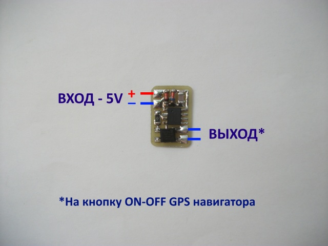

Merhaba,
Resimdeki devrenin aynısı lazım. Devre ile ilgili herhangi bir şema mevcut değil. Devre girişte Dc 5v enerjilenince çıkışta 3,3 V çıkışı 1,5-2 sanyeliğine verir ve akımı keser. Yardımcı olmanızı umut ediyorum

Aynısını yapmak ya da bulmak mümkün olmayabilir. Fakat aynı görevi yerine getirecek bir devre tasarlayıp kullanmak mümkün olabilir.

basit rc devresi ile yapabilir miyim. giriş voltajı dc 5v çıkış voltajı 3,3v 1.5-2 sn. çıkış verecek. yani tetikleme yapacak. elektronikten fazla anlamıyorum.
Zaman(sn) = direnç(ohm) x kapasitans(farad)

Senaryo eksik.
Girişe 5 Volt gelince çıkıştan 2 sn süre ile 3,3 Volt alınacak. Burası anlaşıldı.
Ancak;
2sn sürenin bitiminde çıkış kaç volt olacak?
Girişe uygulanan 5 Volt kesildikten sonra tekrar girişe 5 Volt uygulandığında yine çıkıştan 2 sn süre ile 3,3V alınacak mı?
Eğer girişe sürekli olarak 5 Volt uygulanırsa devrenin buna vereceği tepki ne olacak?
Girişe uygulanan 5 Voltun periyodu nedir?
Bu ve bunun gibi durumlar netliğe kavuştuktan sonra bir devre tasarlanabilir. Verilen bilgiler yetersiz.
https://chernovtsy.ua.market/product/2003131-avtomaticheskoe-vklyuchenie-gps.html#tab=description
GPS navigatörünün otomatik aktivasyonu
Pek çok sürücünün GPS navigatörleri var, ayrıca yakın zamanda bir geri vites kamerası bağlamak için AV-IN girişi, Bluetooth eller serbest işlevi ve bir FM modülatörü olan bir bütçe satın aldım. Arabama bir GPS navigatörü satın alıp kurduktan ve bir süre kullandıktan sonra bazı sorunlar ve rahatsızlıklar ortaya çıktı. Yani:
1) Çakmak şarj cihazı olmadan (bağımsız modda), pil 2-3 dakika "sıfıra oturur". Pili başka ve daha güçlü bir pille değiştirdikten sonra durum değişmedi.
2) Arabaya her bindiğimde ve kontağı çevirdiğimde navigatöre ulaşıp ON düğmesine basmak zorunda kalıyordum. İlk başlarda pek dikkat etmemiştim ama bir süre sonra özellikle kısa duraklarla çok can sıkıcı olmaya başladı. Bu yüzden GPS navigasyon cihazını başlatma ve açma işlemini otomatikleştirmeye karar verdim.Birkaç gün sonra minyatür bir modül (1 kopek madeni paradan daha küçük) ve özel bir ürün yazılımı hazırdı. Navigatörün sökülmesi oldukça basittir ve modülün içine monte edilmesi zor değildir: Biri güç girişinin artısı için, biri eksi için ve ikisi de navigatörün kendisinin ON düğmesi için olmak üzere sadece dört kablo vardır. Modül bağlantısının bir resmi eklenmiştir, aşağıya bakın. Bağlandıktan sonra her şey planlandığı gibi çalıştı.
Peki, şimdi işin algoritması hakkında:Kontak anahtarını çevirdikten sonra, navigatöre güç verilir, sırayla modüldeki ürün yazılımı başlatılır ve optokuplöre bir sinyal gönderilir (modül ile navigatör arasında bir optokuplör izolasyonu vardır), benim durumumda iki saniye boyunca sinyal verilir. Ancak bu parametre yapılandırılabilir ve ürün yazılımına girilmesi için sipariş verirken belirtilmelidir. Navigatörü açtıktan sonra normal modda ON-OFF düğmesi kullanılabilir. Navigatörün zamanlayıcı tarafından otomatik olarak kapatılması işlevi de vardır. Bu işlev ayrıca bellenimde de etkinleştirilir (gerekirse). Otomatik kapanma zamanlayıcısı da bellenime girilir (otomatik kapanma işlevi etkinleştirilmişse).
Bu modüldeki ek faydalı "yongalar": Yanlış bağlantıya karşı koruma, mikrodenetleyicinin 5V aşırı gerilime karşı korunması, modülün ve bellenimin çok yönlülüğü - modül yalnızca GPS navigasyon cihazlarına kurulamaz!

Hocam 2 sn sonra çıkış voltajı sıfır olacak.
girişe uygulanan 5v kesildikten sonra yine çıkışta 2 sn. 3,3 v alınacak. 2 sn sonunda çıkış voltajı tekrar sıfıra düşecek
giriş voltajının periyodu değişkenlik gösteriyor. Bazen 10 dakikada bir bazende 10 saatte bir
Giriş sinyali olan 5 Volt geldiğinde ne kadar süre kalıyor? Anlık mı yoksa 1 sn ya da 60 sn gibi bir süre kalıyor mu? Giriş sinyali gedikten sonra çıkışı 3,3V Volt yaptık diyelim. Giriş sinyali 2 sn sonra kesilmemiş ise çıkış sinyali 2 sn sonunda sıfır olduktan sonra tekrar 5 Volt mu olacak?
Hocam şöyle açıklayayım. Giriş voltajı 5v sürekli olacak. çıkış voltajı sadece 2 saniyeliğine 3.3 volt olacak ve bu 3.3v 2 sn sonra sıfıra düşecek. Amacım navigasyon cihazının marşa basınca otomatik çalışması. yukarıdaki Arkaplan Hocamın belirttiği aynı devre. Kontak anahtarını çevirdikten sonra, navigatöre güç verilir, sırayla modüldeki ürün yazılımı başlatılır ve optokuplöre bir sinyal gönderilir (modül ile navigatör arasında bir optokuplör izolasyonu vardır), çıkışta iki saniye boyunca 3.3v sinyal verilir. sonra bu sinyal akımı sıfıra düşer
