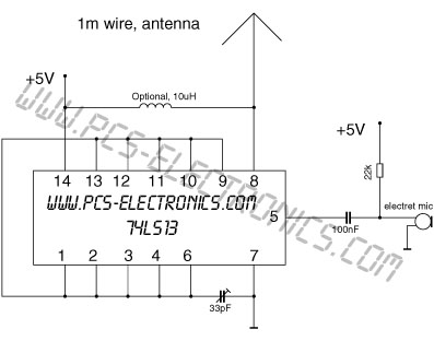

Hobi olarak ev içinde deneyeceğim, kullanmayacağım basit bir fm verici devresi yaptım, fakat çalıştıramadım.
Devre şemasında pcb üzerine ölçüleri verilmiş bir bobin çizilmiş. Bobin pcb bakır levhasına oluşturulmuş. Yani bakır sargı tel bir bobin değil. Pcb levha üzerinde bir bobin.
Bu bobinin ölçülerini çizerek belirttim.
Bobinin 3 çıkışı var. A, B ve C şeklinde. a ve c noktaları fm verici devresinde bağlı, ayarlı kondansatöre paralel bağlı. b noktası bobinin ortalarına yakın bir konumda, b noktasından antene bağlanıyor.
Acaba bu bobin yerine kaleme vernikli bakır teli sararak bir bobin yapsam nasıl yapmam gerekir?
Bobin a-b arası kaç sargı olmalı, b-c arası kaç sargı olmalı, bakır telin çapı ne olmalı, teli saracağım dairesel cismin çapı ne olmalı, bir kaleme sarsam olur mu?
Resimdeki kare dolanık bobin şekli ve ölçülerine bakarak sargı bobini nasıl yapmalıyım?
Mesela pcb üzerinde 1mm kalınlığında bir yol vererek ve iki bobin yolu arasına 1,375mm mesafe bırakarak bir bobin çizilmiş. Benim tel sargı bobinim de tel çapı 1mm mi olmalı? bobin sararken arasına boşluk bırakmalı mıyım, bitişik mi sarmalıyım?
Mesela a-b arası yaklaşık 1350 mm bakır yol var, b-c arası da yaklaşık 450 mm kadar bakır yol var. Ben de sararken 450/1350 oranında mı sarmalıyım? Bunun henry birim hesaplaması var mı, varsa nasıl hesaplarız?
Amaç devreyi çalışır hale getririken birşeyler de öğrenmek olmalı diye düşünerek soruyorum. Bilen kardeşlerim abilerim varsa yardımcı olursanız sevinirim.

Kaliteli bir induktans metre ile kaç nano henry olduğunu ölçün. Bu değere göre kendiniz bir bobin yapın. Kendi bobininizide yine induktans metreyle kontrol edin.
Deneye yanıla bulabilirsin,
başlangıç olarak 0.5mm çapında telden, yarım cm çapında silindire, 5 e 15 tur sarabilirsin.
Daha düzgün devreler için şu sayfadaki örneklere bakabilirsin:
http://www.talkingelectronics.com/te_interactive_index.html
Zaten bu devreler doğru düzgün çalışmaz,
bu devirdeki gerçek radyo istasyonlarının yayınları bayağı güçlü,
yayın olmayan bir frekansta yok gibi,
basit bir iki transistörlü kararsız (ısı, besleme gerilimi vs. den etkilenen) vericilerle yayın almak zor.
Benim ilk yaptığım devrelerden biriydi bu basit fm vericiler ve
6 ay boyunca bir fm vericiyi çalıştırmak için uğraşmıştım,
en fazla 60 dk lık iş aslında :)
Bu arada en kolay, heves aldıracak yöntem olarak tavsiye edebileceğim devrede fotodaki,
yaklaşık 100MHz de yayın yapar.
74LS13 FM transmitter diye aratabilirsin:
