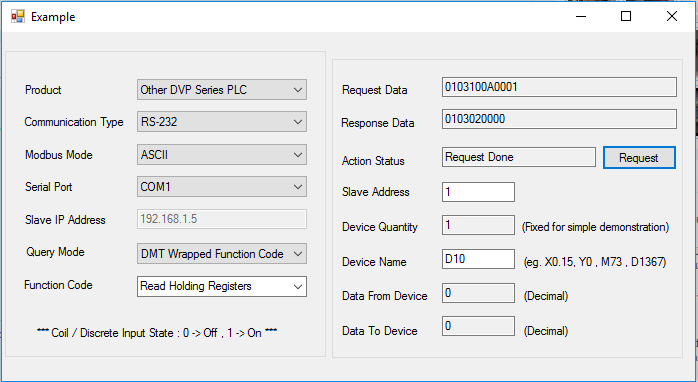

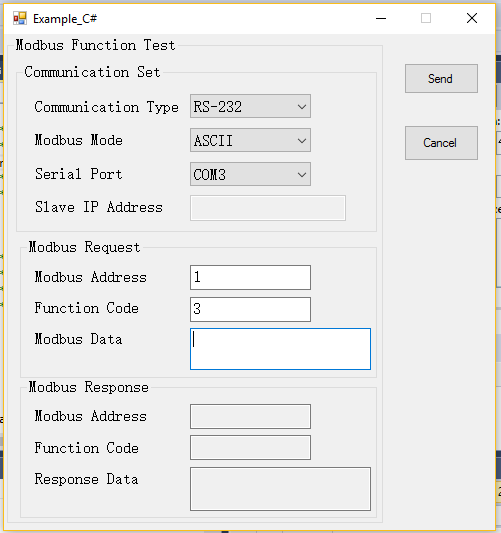

Delta PLCyi C# Modbus ile haberleştirmek istiyorum
DMT Library v2.2 örneğini kullnamaya çalıştım hata alıyorum
01 05 05 00 FF 00 F6
modbus sorgu kodlarının ne anlama geldiğini kısmen biliyorum fakat örnek programda Modbus Data kısmına 05 00 FF 00 F6 mı yazdım hata alıyorum
05 00 FF 00 yazunca da hata alıyorum.
Programın kullanımı nasıl olmalı?
Teşekkür ederim.
İmdat bey güncel sürümünü kullandım deniyorum fakat yine PLC den cevap alamıyorum.
Nasıl kullanacağım yardım eder misiniz.? @imdatatas
Teşekkür ederim.
Şimdi anladım İmdat Bey teşekkür ederim
iyi çalışmalar.
