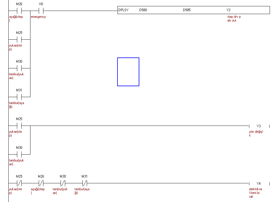

herkese hayırlı işler elimde 6 -7 adet çeşit çeşit step sürücüler var bunların sağlamlık testini nasıl yapabilirim ayrıca üzerlerindeki pul dir en | cp cw en uçları var bunların bağlantıları nasıl yapılmalıdır birde cp cw en dır pul tam olarak ne anlama geliyor
bu sürücüleri delta dvp14 ss2 transistörlü modül ile süreceğim
jumper ayarlarında 1 den 4 e kadar akım ayarı var motora en uygun olanı seçeceğim 6 8 e kadar adımlarla ilgili neye göre seçmeliyim 5 inci jumper ne işe yarıyor cp cw ena yada dır pul ena uçlarının +uçlarını ortak yaptım eksilerine 2.2 kohm bağladım
motor etiketi mcm motor 57mc20 - 3A - 1.8C - 1.0ohm - 2.0nM
step motor yerinden oynatamadım yardım edebilirmisiniz
Aşağıdaki fotoda step motoru Run etme, yön değiştirme ve freni bırakma uygulaması mevcuttur...

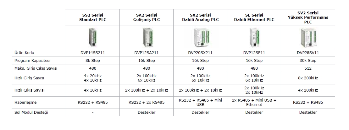

Delta 14sst ile 4 adet step surebilirmiim fakat hepsi yön değiştirecek

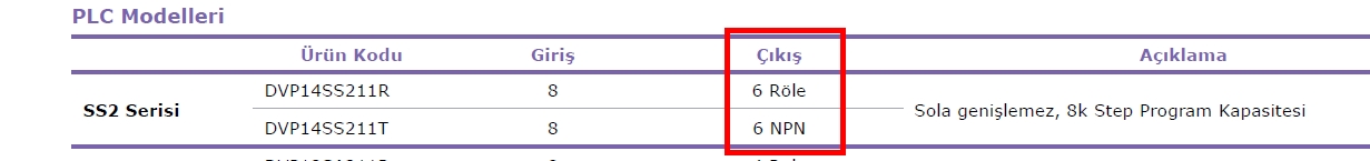

SS2 plc'ler toplamda 6 adet çıkış ve bunlardan sadece 4 tane Hızlı Dijital Çıkştır.
Sizin 4 adet step sürmek için ; Pals göndermek için 4 ve yön bilgisi içinde 4 adet daha yani toplamda 8 adet çıkışa ihtiyaç duyuyorsunuz.
SS2 ile ya tek tönde 4 adet servo/step motor yada ileri/Geri yönde 2 adet servo/step motor sürebilirsiniz.
Ürün seçimi yaparken ürün bilgilerii incelemenizi böylece yanlış bir seçim yapmamanızı öneririm. Bu bilgiler Delta ürün kataloğunda mevcuttur.
