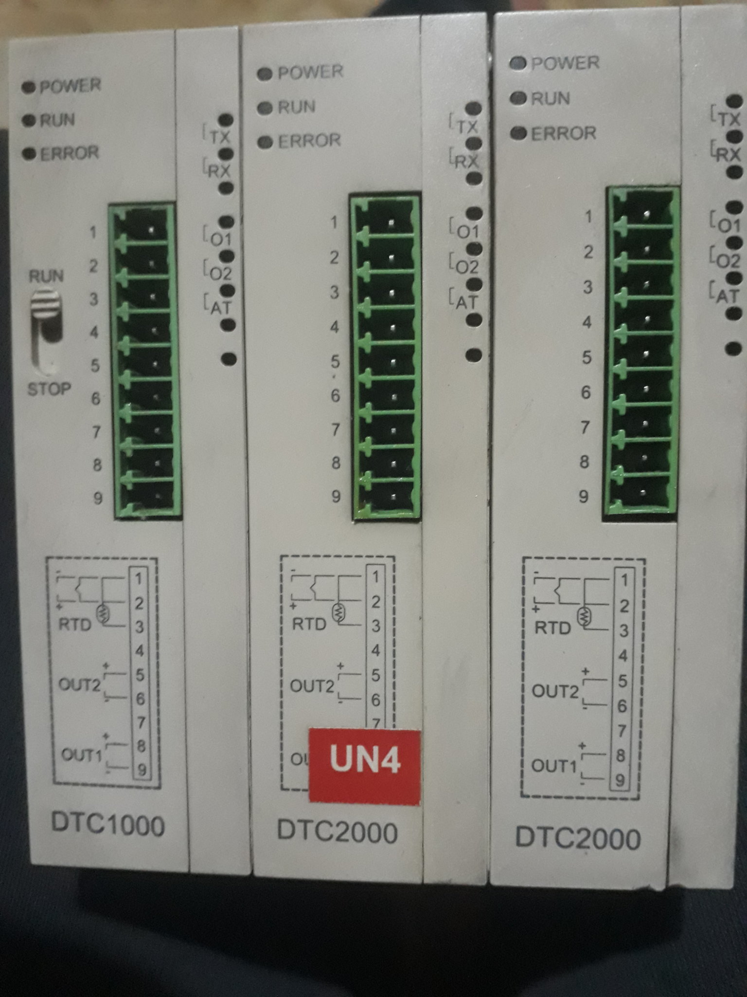

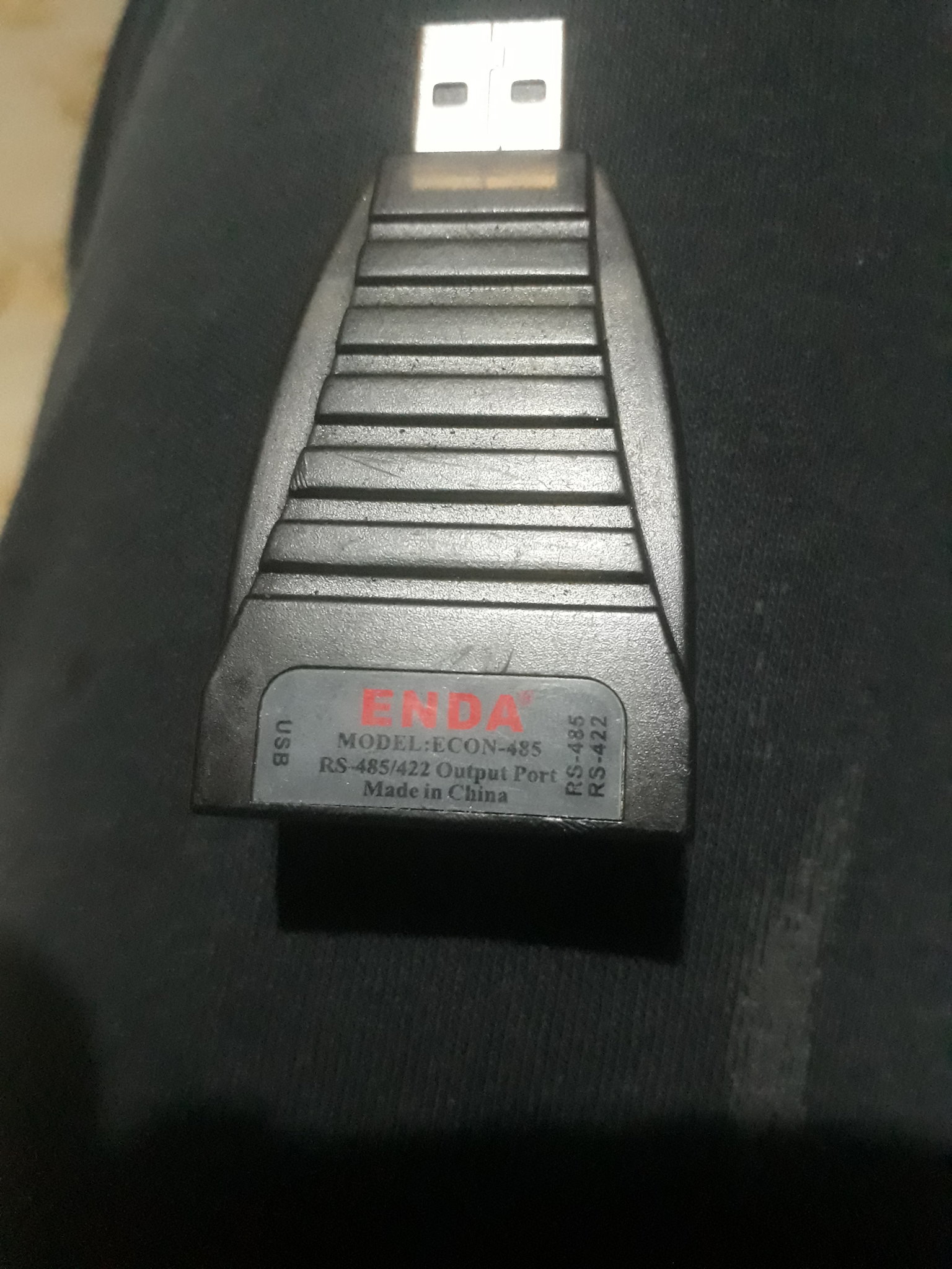

Ustalar delta isi kontrol modulu dtc 1000 kodlu modul fabrika ayarli olarak gelmekte ben bu ayari nasil degistirebilirim pt 100 olarak geliyor ama biz k tipu sensor kullaniyoruz resimde gorunen usb 485 cevirici ile cihazla haberlesebilirmiyim hangi deltada hangi programi kullanmam gerekiyor

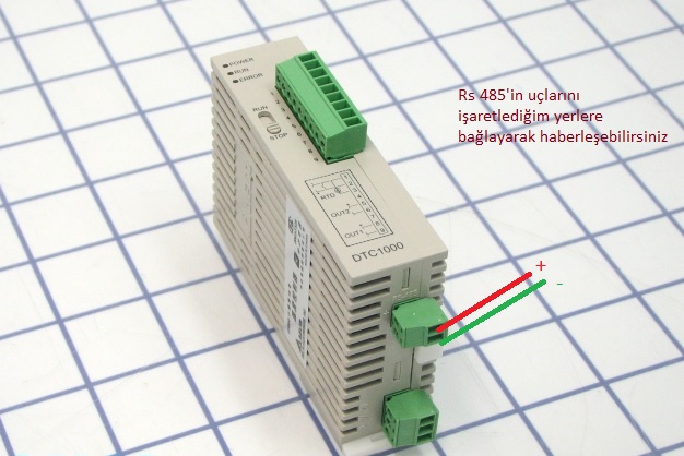

Baglanti bolumunu gordum elimdeki usb cevirici ile baglanti kurabilirim nasil yapabilirim sema vs varmi acaba
Usb'den sonra iki uç çıkarıp cihazın pinlerine girmeniz gerekiyor.

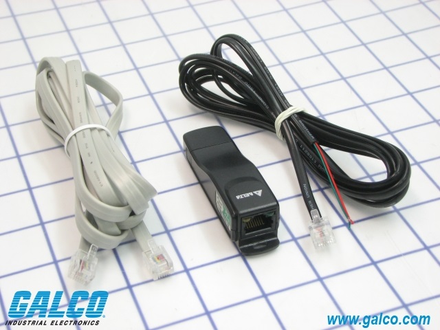

Delta'da bulunan IFD6500 kodlu ürün işinize yarayacaktır
Baglantilari yaptim ancak dtc ile baglantiyi nasil kurucam
Yani su an fabrika ayarlarini nasil degistirebilirim birde degistirecegim cihazin hangi ayarda oldugunu nasil anlarim
Sayin dogan yardimlariniz icin tesekkurler bir sorunumuz daha var dtc 1000 calistigi yerde bazen olcum yapmiyor bir sure sonra olcum yapmaya devam ediyor yeni dtc 1000 ni yardimlariniz sayesinde bugun taktik ancak arizanin dtc den kaynaklanmadigini gorduk oteki dtc de de bahsettigim ara sira olcum yapmama sonrasinda yapma seklindeki ariza nerden kaynaklanabilir termokopilide degistik tamamen kapaniyor isiklar sonuyor bir muddet sonra calismaya basliyor ne olabilr
Dtc besleme klemensine ve Termokupl kablosunun shield kısmına topraklama verdiniz mi? Topraklama bu işin en önemli kısmıdır en iyi programıda yazsanız parazit size kök söktürür çoğu zaman. Dtc yakınlarında inverter varsa parazit yayması oldukça sık rastlanan bir durumdur. Topraklamanın pano içerisindeki elemanların uygun yerlerine gittiğinden emin olun.
