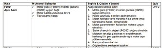

Sürücü kataloğunu inceledim 480 küsür sayfa ; detay detay detay :) Aşırı akım modu olarak sadece normal ve heavy modu var ; ayrıca 12 Amperlik bir delta sürücü modeli bulunmuyor ; bu işte bir anormallik var ; ayrıca frekans rampa sürelerinin ( artma ve azalma ) çok kısa seçilmesi sonucu sürücünün aşırı akım hatası vereceğine dair bir bilgi okudum SİEMENS MM serisi sürücü kataloglarında.....
Adsız.jpg Şu da güzel bir not........
