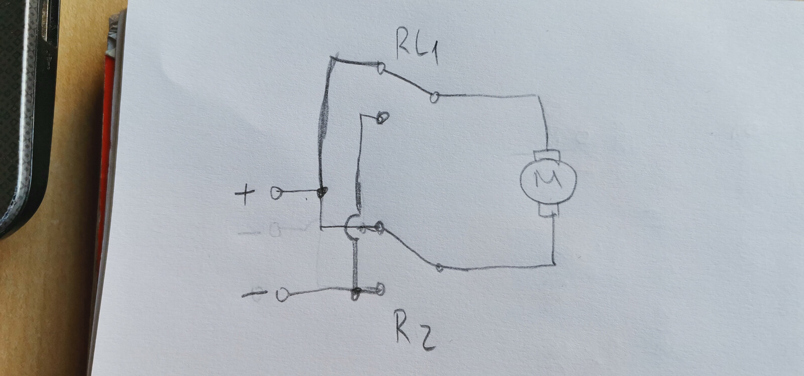

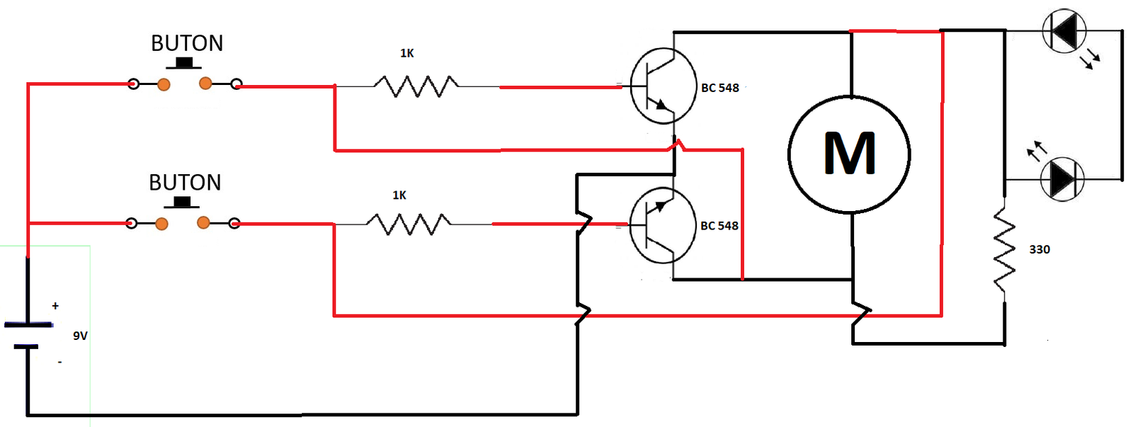

Arkadaşlar merhaba, bu sefer kızım için bir devre yapmak istiyorum. Basit bir dc motora yön ve hız kontrol devresi eklemek istiyorum. Hem yön değişimi hem de hız değişimi eklemek istiyorum. Araştırdım ama çoğu kişi devre satmak için video yapmış. Anlaşılmıyor. Sizin kıymetli bilgilerinize ihtiyaç duyuyorum. Peşinen teşekkürler.
dc motorun hızınını değiştirmek için gerilimini degiştirmeniz gerekiyor, potansiyometre kullanabilirsiniz
yönü için de + ve - kutbunun yerini değiştirmeniz gerekmektedir . onun için ya röle li devreleri inceleyiniz yada ona uygun enversör salter tarzı buton - anahtar bulunuz

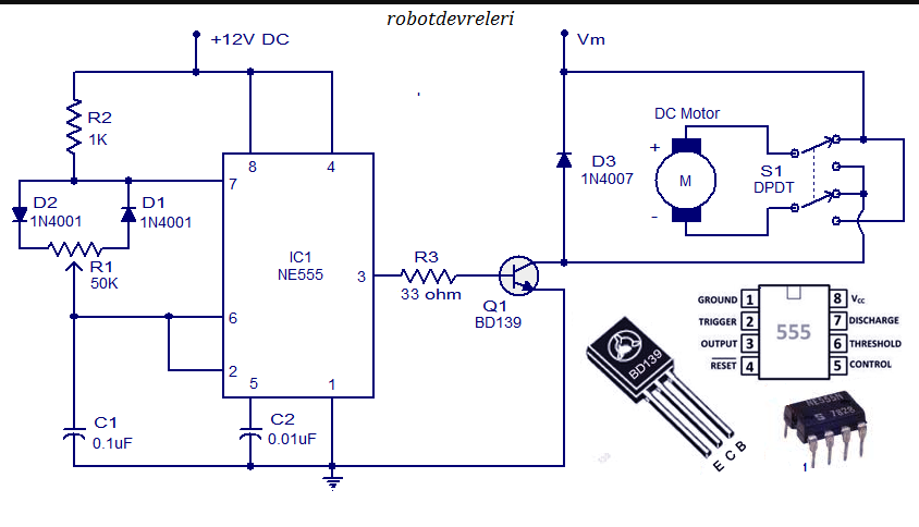

görseldeki devreyi web te buldum buna benzer devreyi araya pot takarak yapabilirsiniz
Sanırım siz sadece yön değiştirme kısmını yapmışsınız hız kontrol kısmı gözükmüyor. Devre şemanızı da paylaşırsanız ileride yapmak isteyenler sizin gibi devre şeması arayışı içinde olmaz.
Aynı anda iki butona birden basılırsa kısa devre oluşacaktır!

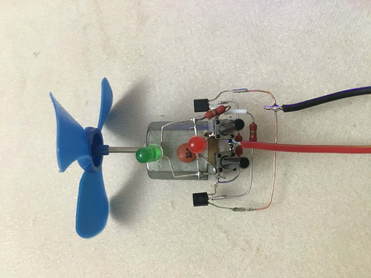

Arkadaşlar yardımlarınıza teşekkür ederim. Devreyi kurdum. Sorunsuz çalıştı. Bilgi amaçlı paylaşıyorum.

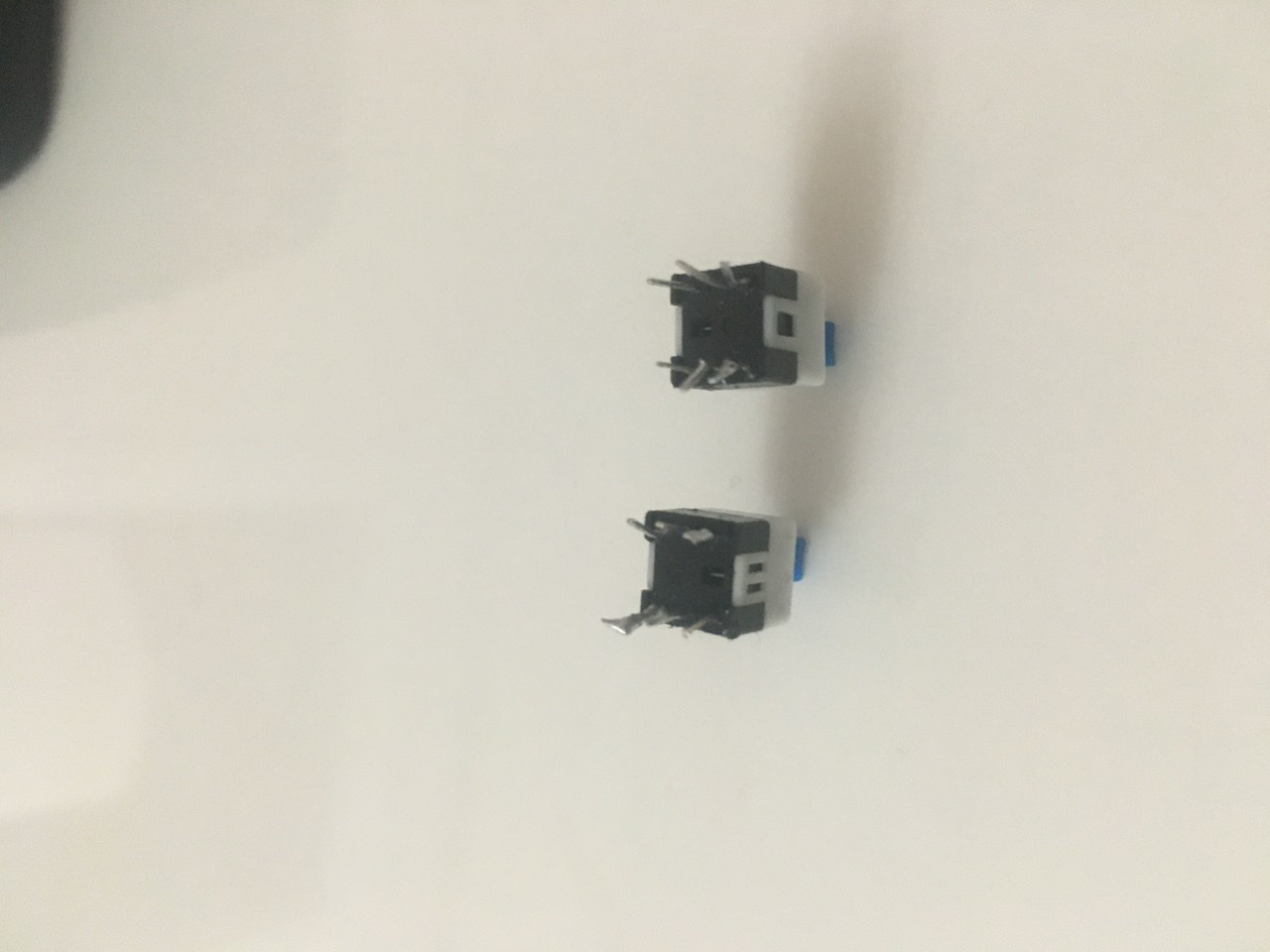

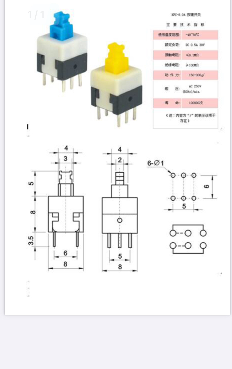

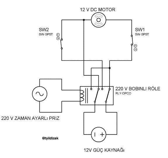

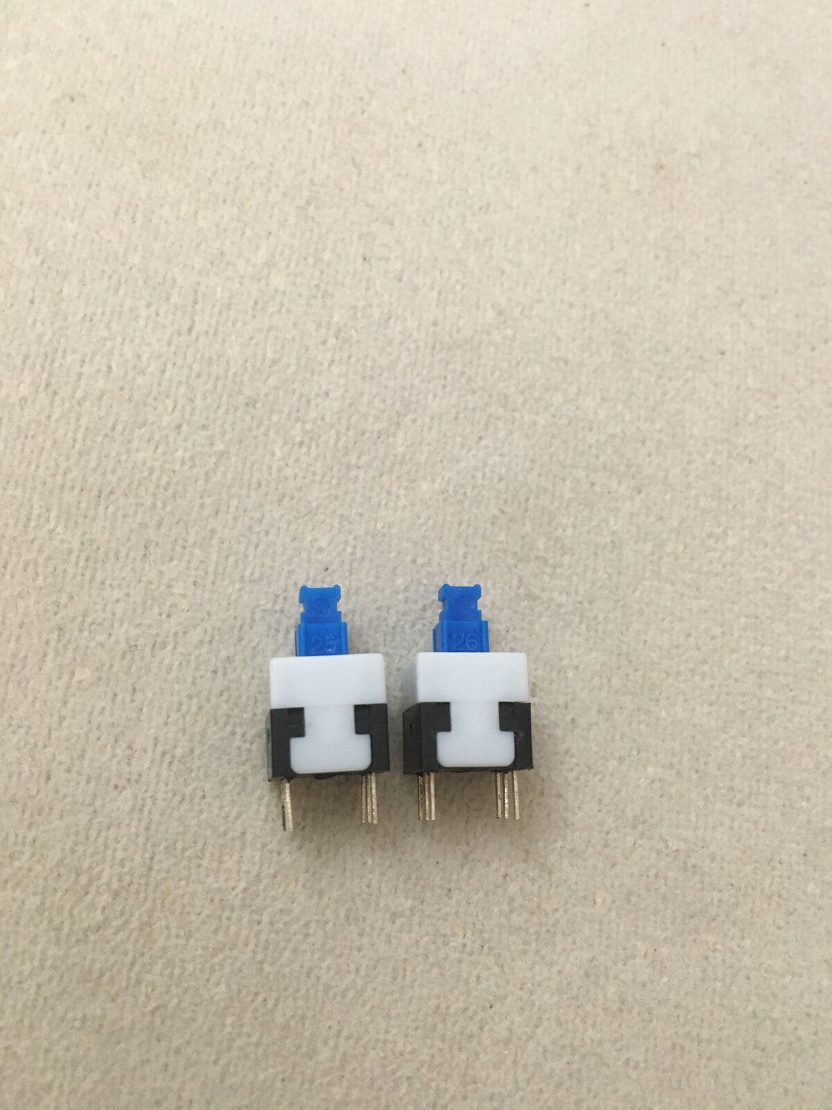

Arkadaşlar tekrar merhaba, devremizi yaptık sağolsun @fgencal şemayı çizdi. Şimdi kızım bu devrede bir eksiklik tespit etti. Şöyle ifade etti:”Bu butonlar sadece basınca çalışıyor.” Kısacası basıp çalışmaya devam eden anahtar istedi. On off anahtar. Ben de 6 ayaklı aşağıda gördüğünüz anahtarları buldum. Ama gelin görün ki bu anahtarları devreye nasıl entegre ederim bilmiyorum. Bağlantıyı nasıl yapmalı. Ders devam ediyor. :))
1. pin ile 3. pin kısa devre mi?
Resimde öyle görünüyor...
Değilse alttaki resimdeki uygulamayı
yapabilirsiniz. Buton pinlerinin sadece
bir sırasını kullanacaksınız. Röle yerine
butonlar olacak.
Ekli dosyayı görüntüle 100267
Ustam başaramadım, olmadı. Cahillik. Bana öğretir misin? İki anahtarı ters çevirdim karşımda ayaklar. Birbirine nasıl bağlayacağım?
Anahtar1 Anahtar2
