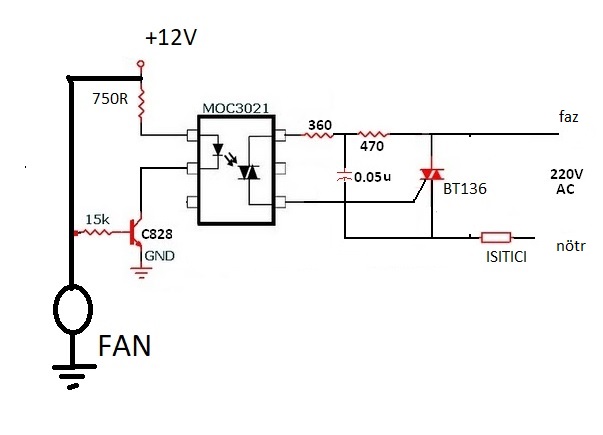

Arkadaşlar merhaba,
Ben elektrikçiyim. Son zamanlarda elektroniğe ilgim çok arttı ve hobi olarak geliştirmek istiyorum. Size sormak istediğim konu şudur. Elimde 12V DC bir fan ve 220V AC ile çalışan seramik ısıtıcı var. Sıcak hava üfleyen havya yapmak istiyorum ancak fan arızalanır veya durursa ısıtıcı da devreden çıksın istiyorum. Bunu yapabilecek bir devre oluşturabilirmiyim. Bu konuda el verirseniz sevinirim. Şimdiden teşekkür ederim.

Hocam en kolay ve emniyetli yolu opto triyaktır. Bir şema buldum biraz değişiklik yaptım umarım anlaşılır. Transistör olarak bc547 veya bc337 gibi sıradan bi npn transistör kullanabilirsiniz
    32.6 KB · Görüntüleme: 76

Bu devre fan beslemesi kesildiği zaman ya da fan kısa devre olursa iş görür. Fanın arızaya geçme durumunda fan açık devre olursa iş görmeyecektir.
Basit ve ısıtıcının çekeceği yüksek akımı karşılayacak
bir 12v normalde kontaksız röle,
fan beslemesine paralel takılırsa,
fan besleme 12V kesildiğinde duracaktır.
Fan elle durdurulur ise durmaz ancak !
