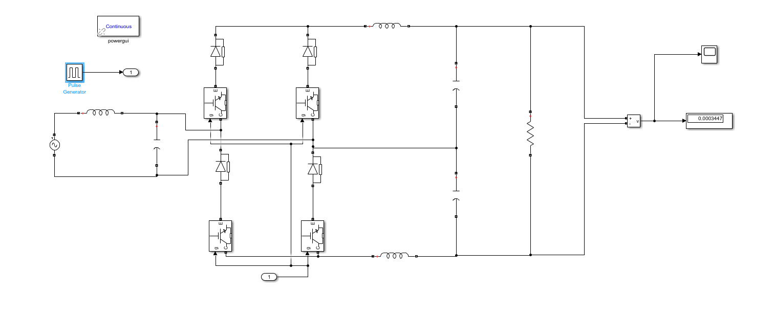

iyi günler,güç elektroniği projesi için ekteki konuyu belirledik ve matlab da simüle etmeye çalıştık. Ama hem daha önce ıgbt ile çalışmamamızdan hemde acemiliğimzden bir türlü istenen değerleri elde edemedik yardımcı olabilecek en azından şuraya bakın orda hesaplamalara var diyebilecek birilerine bakıyoruz.temel sorun ıgbtlere bağlı olan pulse'ı ayarlamada oluşuyor nasıl bir yol izlemeliyiz.Daha başka nelere dikkat edilmeli?Takip ettiğimiz makalede 150 voltu 10 volta düşüren bir sitem olduğu açıklanıyor ama bizim değerlerimiz hiç uyuşmuyor.makaleyide ekleyeceğim alta .Yardımcı olabilecek varsa çok memnun oluruz. teşekkürler.
(Sizin baktığınız grafiklerin 12,13, ve 14 olduğunu tahmin ediyorum)
Hayır, böyle bir açıklamadan ziyade test sonuçlarını anlatmak için verilmiş öiçümler.

Yapmak istediğiniz ile ilgili detaylı bilgi verirseniz...

teşekkürler.Biz sadece ac dc çevirip elde edilen dc gerilimi düşürücü bir sistem tasarımı arıyorduk sanırım yanlış anladık makaleyi.Bunun başka bir yolu var mı yanlış anlamadıysam bu topolojiler kurulsa bile çalışmaz demişsiniz
