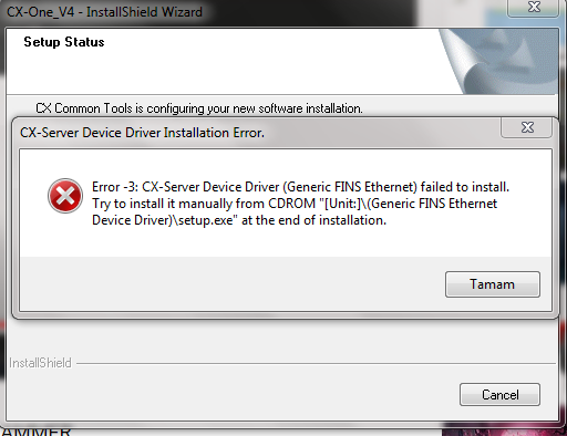

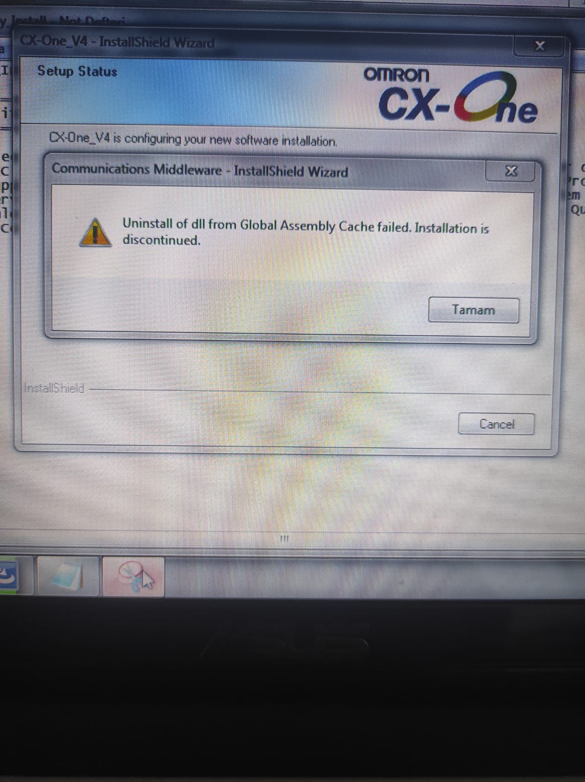

Selamlar,
CX-one yazılımını her yüklemeye çalıştığımda aşağıdaki hataları sırasıyla almaktayım ne yaptıysam çözemedim konu hakkında yardımcı olabilecek var mı?
Cx One kurulum paketinin içinde Utility / CXOneRemover var önce onu çalıştırıp kalıntıları temizleyip sonrasında tekrar normal kurulumu deneyin...
