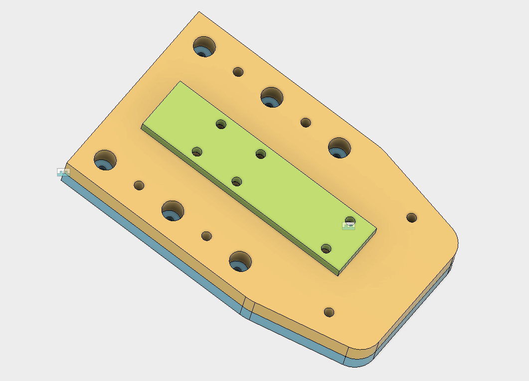

CNC'de işlemek için 6061 üzeri 20x20cm kadar ufak bir parça levha aluminyuma ihtiyacım var. Karaköy'de böyle bir parça aluminyum satın alabileceğim bir yer biliyor musunuz? Veya istanbul için elinde olandan bu kadarlık bir parça da satın alabilirim. Nereyi aradıysam koca levhayı satmaya kalkıyor.
Et kalınlığı nedir? Bayrampaşa ya yakınmısın
MetalAVM 5083 aluminum. Ben z ekesinin yükselteceğim. Şimdi kompakt lamine panel buldum(18mm) onunda aşağıdaki sarı parçayı işleyeceğim.

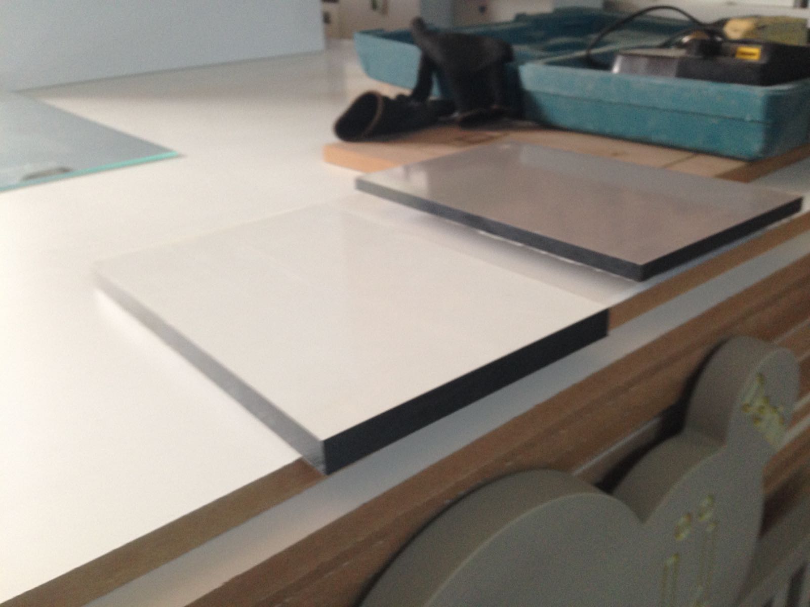

Ekteki gibi bir malzeme. İlkini işledim fakat hss uc ile yaka yaka işledim. 18.000 rpm 1500 ilerleme ile.
Şimdi 2. yi işleyeceğim. Hız olarak ne ayarlamalıyım yakmamak için?
Malzeme umumi tuvaletlerde kapı ve bölme olarak kullanılan malzeme. ABS gibi ama baya sert. Yanmaz malzeme büyük ihtimalle.
Tam tarif etmek gerekirse muhtemelen çaydanlık sapı malzemesi ile aynı malzeme..
Yakmadan o kokuyu çekmeden işlemek istiyorum.

Aynı malzemeden elimde var cevdet abi deneyip yazarım bende karbür 5mm 10mm var ikisininde sonuçlarını yazarım
Karbürü deneme. Ciddi ısıtıyor. Ve devam edersen ucu kırıyor. Bir tane hss kırdım. Karbüre yazık olmasın. Olmadı full hava tutup keseceğim ama çözümü varsa hiç uğraşmayalım.
Aşırı ısınma varsa takım kesemediği içindir. Deviri aynı tutup ilerlemeyi düşürmek gerek ağızın koparması 0.03 0.04 arası olması gerek
takımın özelliklerini (çap ve ağız sayısı) yaz abi solidde bi bakayım 1500 ilerlemeye göre
18bin devir 1500 ilerleme tek ağızlı ise 0.083mm talaş geliyor bıçak başına 2 ağızlıda 0.041mm talaş
