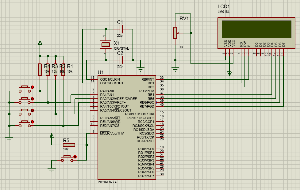

Merhabalar. Ccs c de butona basma süresi ile LCD sayıcının artış hızını arttırmam gerekiyor. Hem 5sn hem de 10 sn için. 5sn için olanını yaptım ama 10 sn için olanını yapamadım. Yardım eder misiniz? İyi günler. Devreyi ve yazdığım kodu aşağıya ekledim.

Bu yazılımla istediğin olabilir.
k = 0;
while(input(pin_a0) == 0)
if(k<=5)
sayi++;
k++;
delay_ms(sure);
else if(k>5 && k<=50)
sayi++;
k++;
delay_ms(sure2);
else
sayi++;
k++;
delay_ms(sure3);
if(sayi == 10000)
sayi = 0;
yaz();
