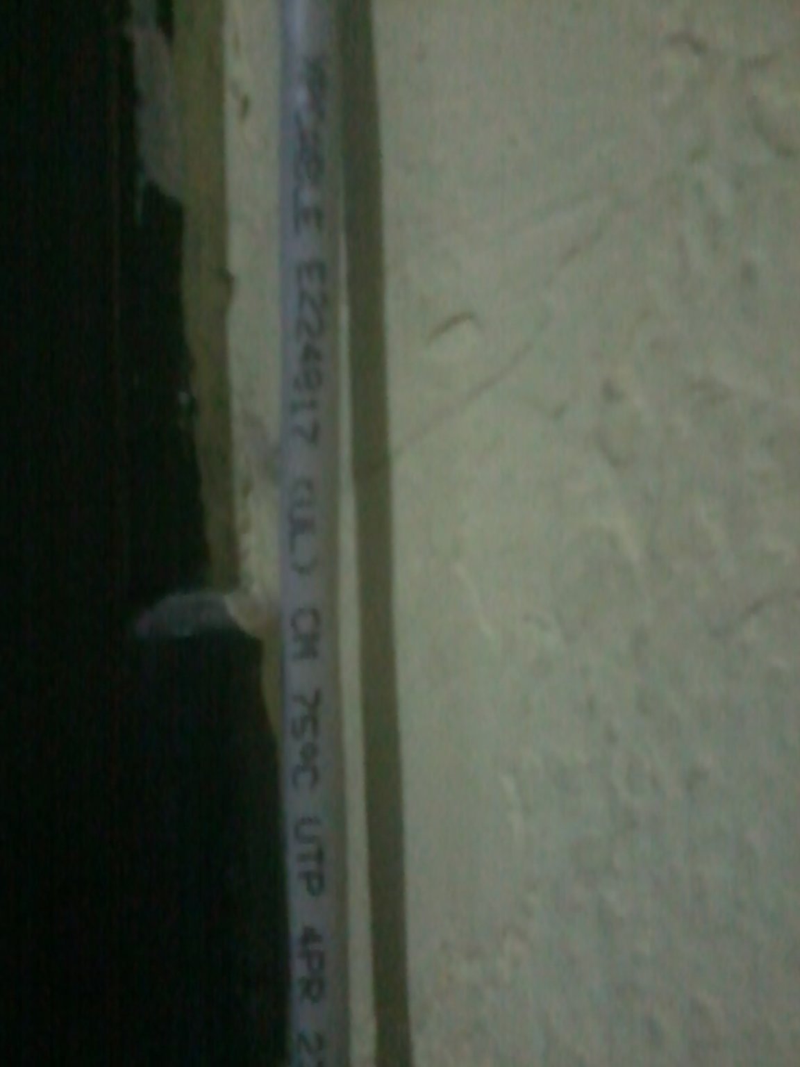

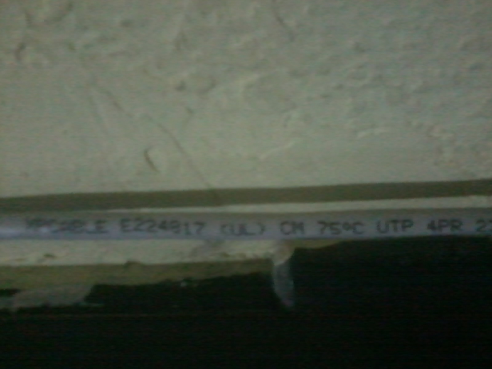

cat5-cat6 ne bulursan onu kullan superonline cat6 kullanıyor bir özelliği yok xp cable e224817 ul diye kablo...
Turkcell Superonline bunu kullanıyor...
