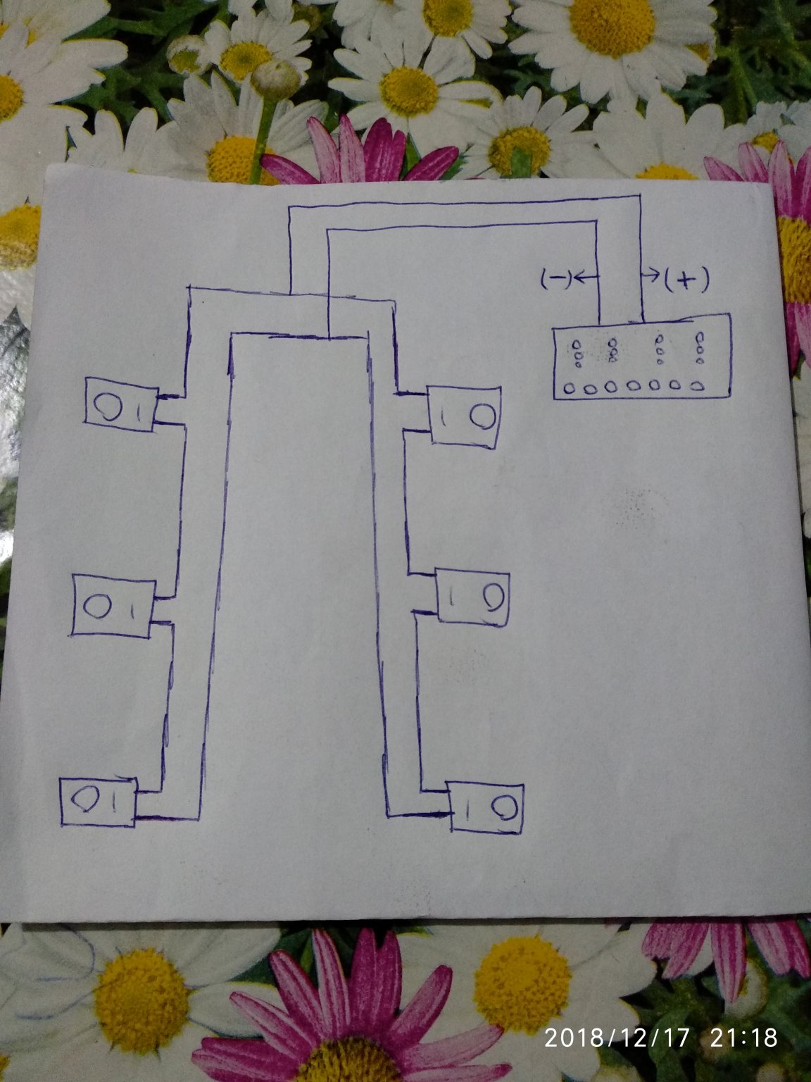

merhaba arkadaşlar 200 m2 olan camimize yeni bir ses sistemi kurmak istiyoruz. amfi ve 5 6 tane hoparlör koyucaz. nasıl bir şey önerirsiniz.

Merhabalar.
Anfi olarak startech rev 400,
Hoparlör olarakta 150 watt civarı 8 ohm kullanılabilir.
Bizim camiyi bu şekilde ben yaptım çok güzel ses kalitesi var.
Tabii ki daha çok bilgi sahibi arkadaşlarımız size yardımcı olacaktır.
Tesekkur ederim. Hoparlor baglantilarini nasil yaptiniz
Hoparlör bağlantılarını yaparken iki grup şeklinde yaptım ben.
Caminin bir tarafı (3 hoparlör) birbirine seri şekilde bağlı.
Diğer tarafta 3 hoparlör seri şekilde bağlı.
3 erli seri olan iki grubuda paralel bağladım.
Kablo uzunluğu omaj sorunu olur .
kaliteli kablo ( ses kablosu ) kullanın . ( bakırı sahte olmasın ) + kablo içinde su ve hava almasın ( oksit )
ve bağlantılarda ek sorunu ? ( ek yapmayın )
yapacaksanızda kaliteli lehim ve makaron ile kullanımı .
bence camileri dolaşın ses kalitesi dinleyin ( her cami bir değil ama ) sistemi öğrenin ve malzemeler + yenilikleri
diğer bu cami sistemi satanlardan ( çarşısı ) bilğiler edinin .
