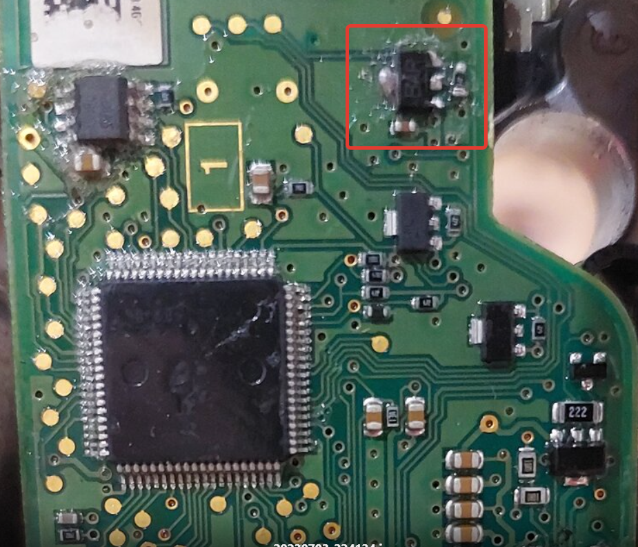

Merhabalar. Gruba yeni katıldım. Konunun yeri yanlışsa k.bakmayın. pek elektronik bilgim yok ama acilen tamir etmem gereken bir devre kartım var bir kaç yere danıştım ama bilgi alamadım sorunum görseldeki parça yı bulamadım smd transistör veya voltaj regülatörü diyorlar koduyla araştırdım elektronik satan yerlere sordum kırsal bölge olunca bulamadım bana bunu nerden bulabileceğimi yada yerine ne kullanabilirim fikir verebilecek olan varsa duacısı olurum bu kart araç direkyon pompası içinde patlak olanı işaretledim yanındaki ile aynı üzerinde 502K 339G yazıyor kopan parça elimde aynısı gelecek cevaplar için çok teşekkürler

Belki bu olabilir ölçüm yapıp doğru eleman olup olmadığını kontrol etmek lazım.
Nasıl ölçebilirm elimde ölçme aleti var elektrik verilmiş haldemi ölçmek lazım yoksa diğer elemanı söküp mü ölçmem lazım çok bilgim yok k.bakmayın yenisini bulup lehim yapacak kadar
Bozuk olanı yerinden söküp sağlam olanın üzerinden ölçümler alarak paylaştığım datasheete uyup uymadığını kontrol etmek lazım. Ayrıca bozuk olan elemanın bağlı olduğu elemanlara bakılarakta ne olduğuna dair fikir yürütebilir. Çok bilginiz yoksa bilen birinin yapması gerek yoksa kaş yapayım derken gözden olabilirsiniz.
Bozuk olanı yerinden söküp sağlam olanın üzerinden ölçümler alarak paylaştığım datasheete uyup uymadığını kontrol etmek lazım. Çok bilginiz yoksa bilen birinin yapması gerek yoksa kaş yapayım derken gözden olabilirsiniz.
Haklısınız ama durumum yok şuan 4 bin TL tamir. 8.500 yan sanayi 15 bin orijinal olunca çıkma da tamir ile aynı ücret bende şansımı denemek istedim. Sorun şu tetikleme yapmıyor soket söküp takınca yada sigorta sökülüp takılınca çalışıyor araştırdığıma göre tetiklemeyi sağlıyor bu eleman

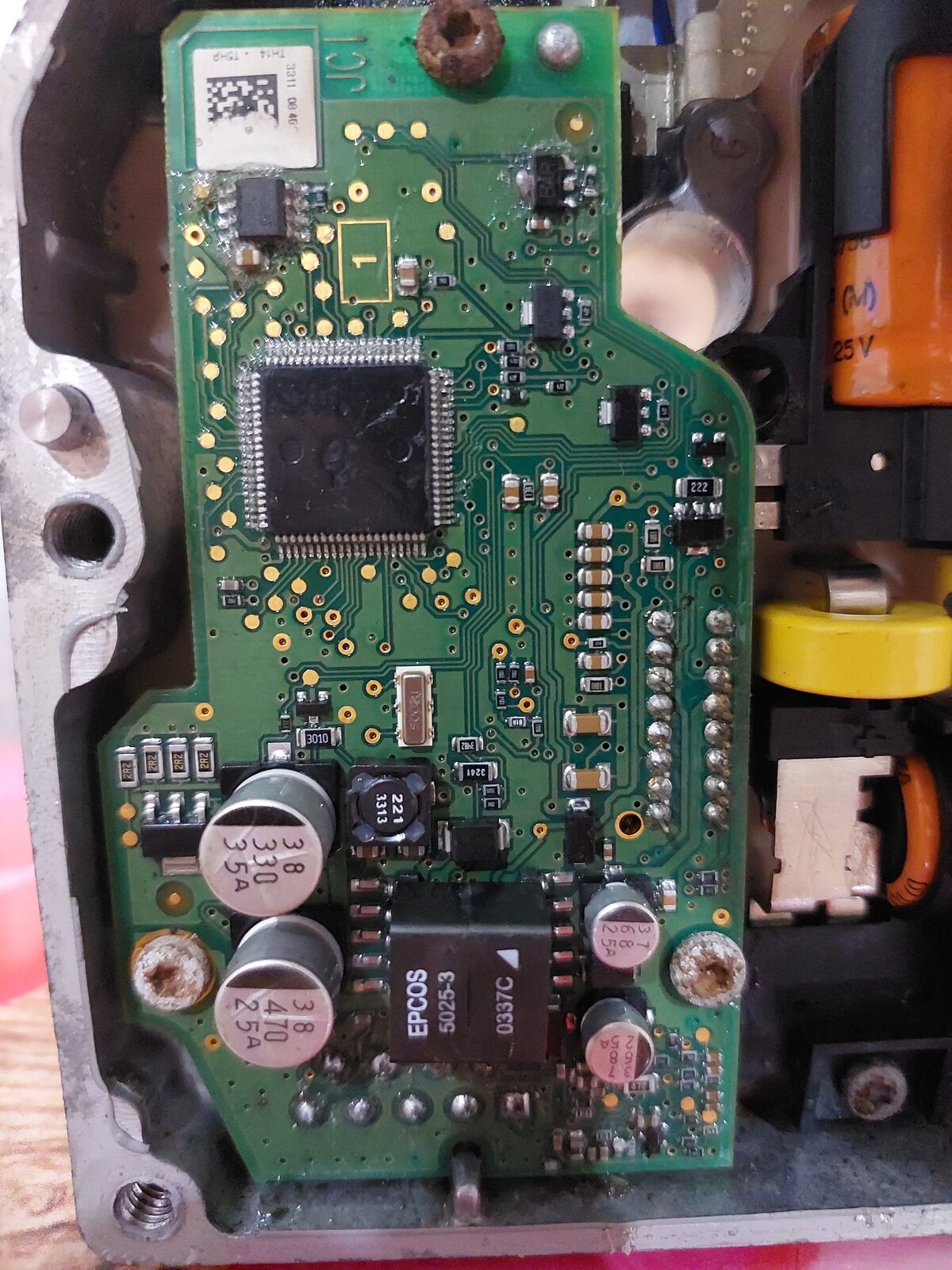

Kartın önlü arkalı detaylı fotoğralarını paylaşırsanız daha çok yardım alabilirsiniz.
Devre üzerinde silikon var daha fazla net çıkmıyor karekod dan da bişey çıkmıyor kartın arkasını çekemiyorum pembe bir madde ile bir kısım gömülü malesef
Rus forumda buldum hal502 yazıyor olabilirmi?

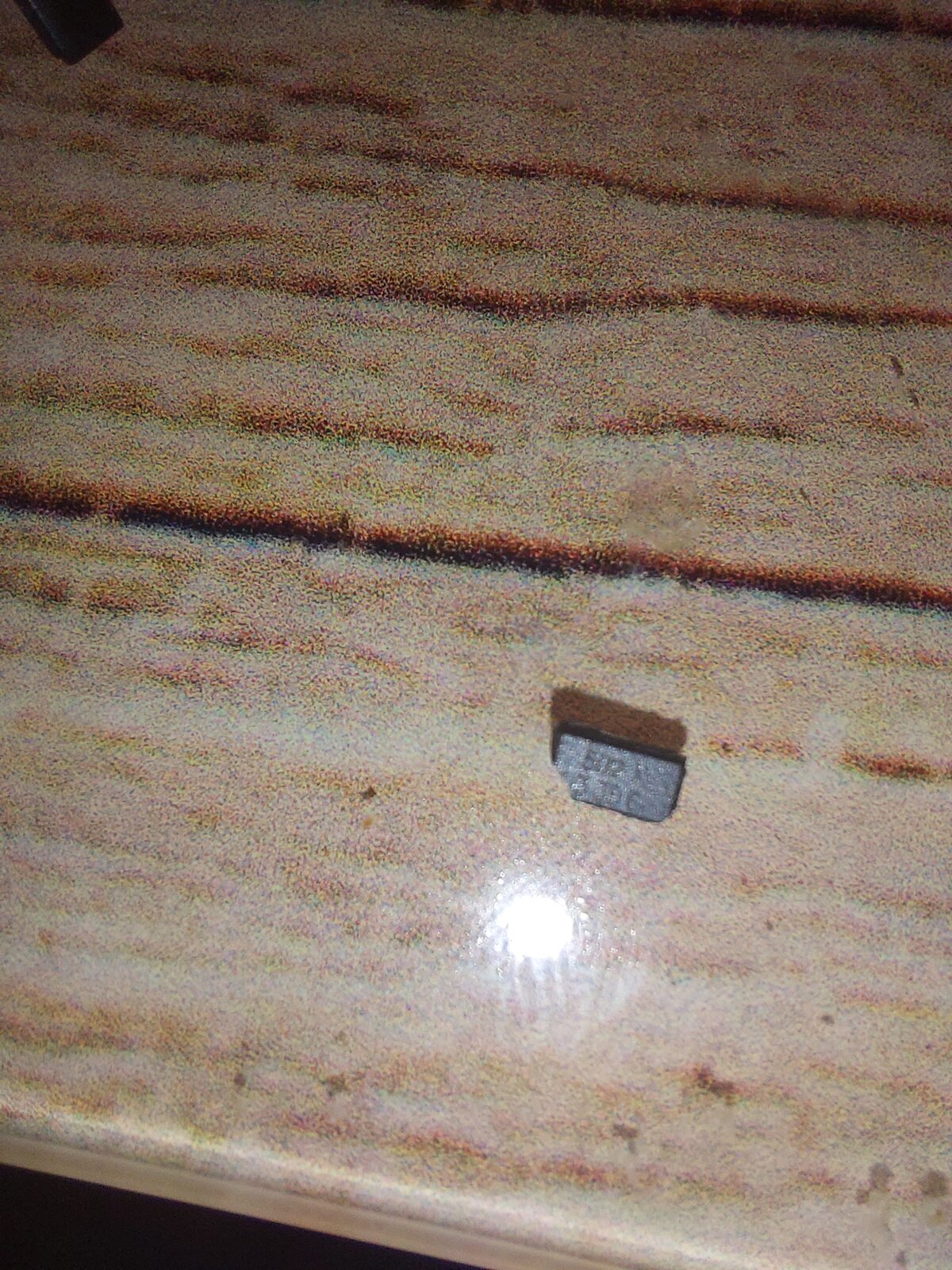

Arızalı olan parça işaretlediğim parça değil mi? Kartta işlem mi yaptınız? İlk fotoğraftaki parça ile bu fotoğraftaki parça aynı değil sanki
Paylaştığınız fotoğrafta parçanın ismi yazıyor. HAL502 hall effect sensör.
Sayfa 16 : https://pdf1.alldatasheet.com/datasheet-pdf/view/97835/ETC/HAL502.html
Sayfa 4 te de kodlamasının 502K olduğu belirtilmiş. K çalışma sıcaklığını belirtiyor.
Kullanıldığı yerlere bakınca direksiyon kutusuda uyumlu. İnşallah taktığınız parça başka birşeyleri bozmamıştır.
