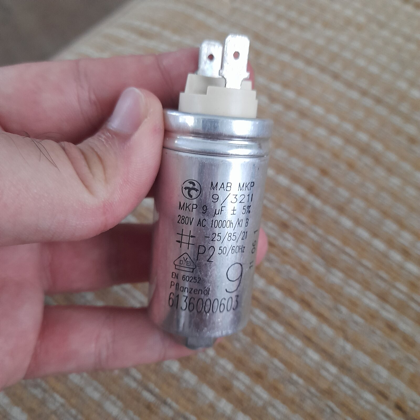

Bosch bulaşık makinem suyu çekiyor ama pervaneler dönmüyor sonrasında geri boşaltıyor kondansatörü devre dışı bırakıp motora dışarıdan 220v verdim, inilti sesi geliyor, motorun arkasındaki mil uzantısı titriyor, net bir dönüş yapmıyor, tam olarak alt kapağı sökemediğim için birşey mı sıkıştı bilmiyorum. Motor ölçümde 60-70 ohm civari değer normal. Su cebinde çatlak vardı su kaçırıyordu türbin kartı ile birlikte değişimini yaptım, öncesinde pervaneler çalışıyordu. Su teması olduğunu sanmıyorum. Sizlerin fikri nedir ?
Ekteki filtre kondansator mudur yoksa kalkış kondansatoru mudur hocam
Filtre değil. Filtrede 4 uç olur. Makinenin enerji kablosu doğrudan filtreye gelir filtreden çıktıktan sonra makineye gider. Siz o kondansatörü motorun üzerinden sökmediniz mi?
Motordan soktum hocam, buyuk ihtimalle kondansator arizali, takiliykende motor devreye goreceginde vinlama sesi geliyor kondansator olcebilecek ozellikte multimetrem olmadigindan köydeki 2 tane beyaz esyacı esnafa bakacagim

Evet muhtemelen kondansatör arızalanmış.

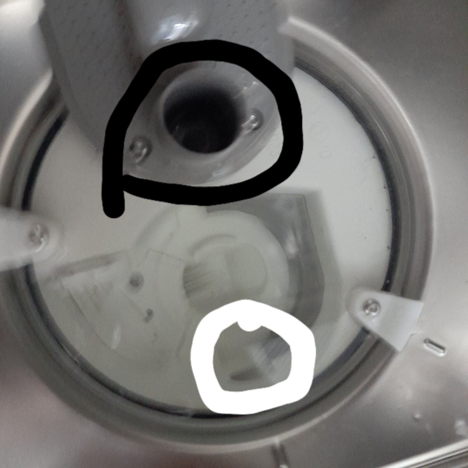

Kondansator degisti ancak sorun devam ediyor, suyu çekiyor içine dolduruyor ve geri bosaltiyor, su siyah olan fiskiye yerinden degilde beyaz olan bosaltma drliginden geliyor

Makine su alırken beyaz ile işaretli kısımdan yıkama yaparken siyah ile işaretli kısımdan su gelir. Beyaz ile işaretli olan yerin tahliye olduğundan emin misiniz? Tahliye deliği daha altlarda bir yerde olmalı.

Dogru soyluyorsunuz iki cizginin ortasindaki yer tahliye olsa gerek, rolenin motoru açıp açmadigini anlamak icin hangi uçları ölçmem gerekiyor ? Kondansator tarafinimi yoksa motordaki 220 girişinimi ? Pompayi disaridan elektrik verirken kondansator ve motora ayni anda mi verecegim
Anakarttan motora giden uçlara enerji vereceksiniz.
