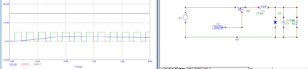

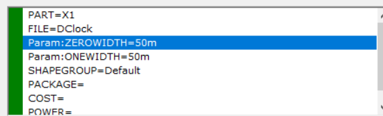

Merhaba arkadaşlar devre elemanlarının ne işe yaradığını ne tür etkileri olduğunu anlamak için devre simülasyonları yapıyorum. İnternetten bulduğum buck converter şemasını çizdim ve simüle ettim fakat fotoğrafta gördüğünüz gibi kırmızı renkli sinyal (çıkış sinyali) çok düşük kalıyor. Pwm sinyali modifikasyonunu ise aşağıdaki şekilde yaptım. Yani teoride girişte girdiğim 15Volt 7.5 seviyesine düşmeli. Fakat 2-3 volt civarında kalıyor. Mosfet olarak lojik level olarak nitelendirilen IRL540 kullandım. Simülasyonu Micro-Cap 12.2.02 ile yaptım ücretsiz olduğu için bu programı kullanıyorum.

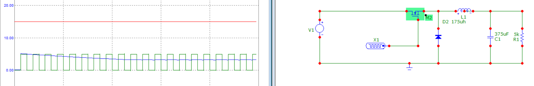

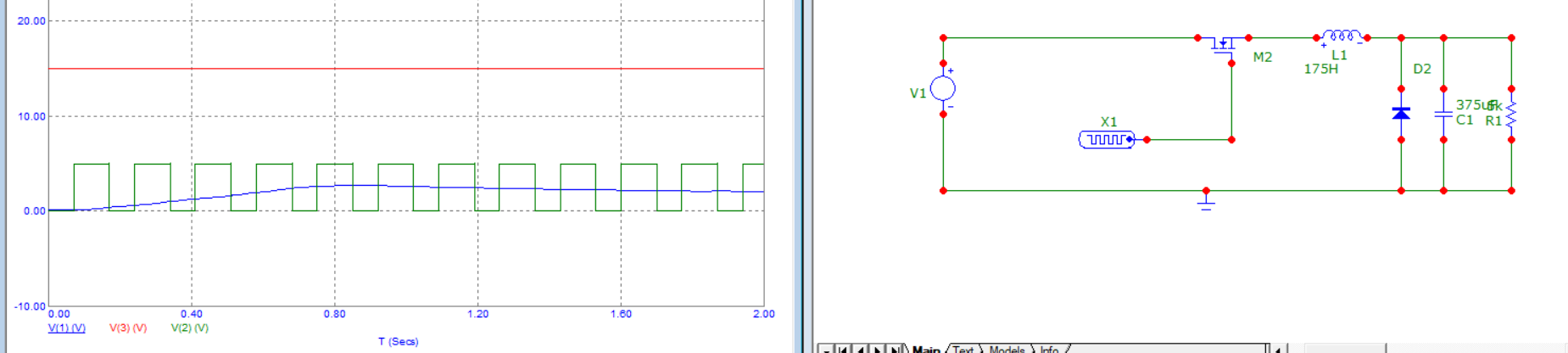

@kesmez hocam değerlerle sürekli oynarken uH kısmını silmişim düzeltip tekrar simule ettim ve dediğiniz şekilde yaptım. Sonuç bu. Şu anda da kaçırdığım bir şey var galiba.
58533

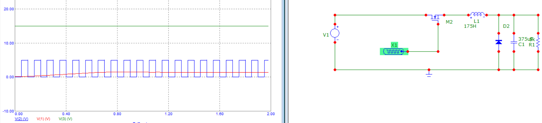

mosfeti anahtarlamak için kullandığınız gerilim gnd potansiyeline göre. x1 gerilim referansını mosfet source ucuna göre uygulamalısınız.
