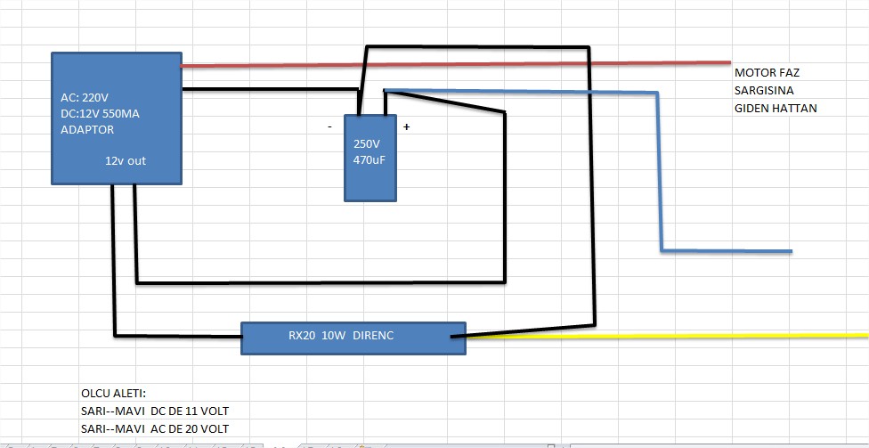

Bu sistem motoru nasil frenliyor calisma mantigini anlatabilirmisiniz

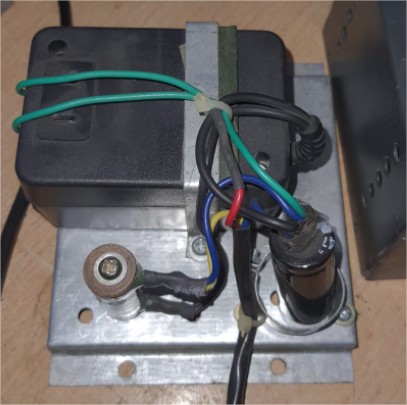

arkadaslar bir makinanin 220 volt motorunda asagida resimlerini koydugum sistem bagli.
sistem varken motor stop aldiginda A noktasinda duruyorsa sistemi sistem bozulunca motor stop alinca A noktasindan 10 cm ilerde duruyor. gorevini anladim frenleme yapiyor ama bu isi nasil yapiyor cozemedim zira 12 volt trafo var.
motor icinde baska bir fren sistemi yok direkt motorun sargilarindan birine bagli.
sistem motor kontaktorunden besleniyor
sanirim motor durunda sargiya dusuk ters yonde voltaj mi gonderiyor. veya sargilardaki fazla voltajimi emiyor
bana cok ilginc geldi bu isi cozebilecek ustalar var mi acaba bu cihaz nasil gorev yapiyor saygilar.

DC gerilimle dinamik frenleme.
