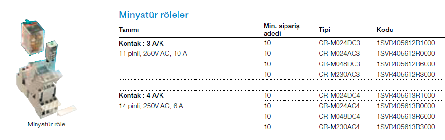

Arkadaşlar ekteki röle hakkında bilgisi olan var mı? nedir ne işe yarar nerelerde kullanılır esas görevi nedir?

Minyatür röle veya arayüz rölesi diye geçer.
Endüstriyel uygulamalarda elektronik kumanda ör. PLC, sistemlerini, sensör veya aktüatörlere bağlantısı için kullanılır. Farklı rezistif, endüktif, kapasitif yükleri AC/DC anahtarlamak için kullanılır, düşük kontrol sinyallerini yükseltir, kontrol devrelerinin elektriksel izolasyonunu sağlar ve sinyal çoklamada kullanılır. Elektronik anahtarlama elemanlarına göre, akım ve gerilim piklerine karşı korumalıdır.
Katalog:
https://library.e.abb.com/public/274efcd78fb5eef0c1257ced004af6ed/2CDC117009B0205.pdf
Ekli dosyayı görüntüle 33788
Teşekkür Ederim hocam, çok açıklayıcı oldu,
