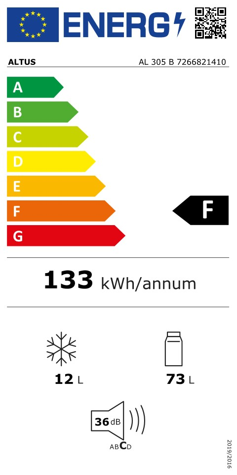

Bu mini buzdolabı 1 saatte ve 24 saatte kaç Watt elektrik tüketir?
denizbay1
14 Haz 2012
130
41
Elektrik hesaplama ve matematik konularında yeteneksiz bir insanım, gerçekten yardımınıza ihtiyacım var :).
Aşağıdaki etikette F Sınıfı ve yılda da 133 kWh enerji tüketen bu mini buzdolabı, 1 saatte ve 24 saatte toplam kaç Watt elektrik tüketiyor?
Çok teşekkür ederim, yani 0.364 kWh = 364 Watt mı oluyor? Aynı şekilde 0.015 kWh'da 15 Watt mı demek?
Hayırlı olsun .
Minimum harcama diyelim.
Dolap açılıp kapandı,ve termostata girdi çıktı. Vs gibi. Aşırı buz tuttu
Biraz daha kw eklemeniz.
Kullanım Şartları diyelim. Sağlıcakla.
Üreticiler hangi ortama ve kullanım durumuna göre yıllık tüketimi veriyor bilmiyorum. Bildiğim arabaların yakıt tüketiminin hiç bir zaman elde edilemediğidir. Çünkü 90km hızla yüksüz, eğimsiz, rüzgarsız bir stadyum ortamındaki sürüş verilerini verdikleri söylenir. Dolaysıyla sizin dolap da küçük de olsa doluluk durumu, bulunduğu ortam, kapısının açılma sıklığı, soğutma derecesinin düşük/yüksek olması tüketimi değiştirecektir. Zamanında bende de emanet bir bar tipi mini buzdolabı vardı ve çalışırken 90-130 watt enerji çekiyordu. Şuan ki normal boy nofrost buzdolabım birkaç gün önce wattmetre ile ölçtüğümde, dış ortamın hava sıcaklığı 26 derece ve soğutucu kısım 6 derece, dondurucu bölüm de eksi 16 derecedeyken, 24 saatte tek kişi kullanımda yani kapı çok sık açılmadı, yaklaşık 1000 watt tüketim yaptı.
