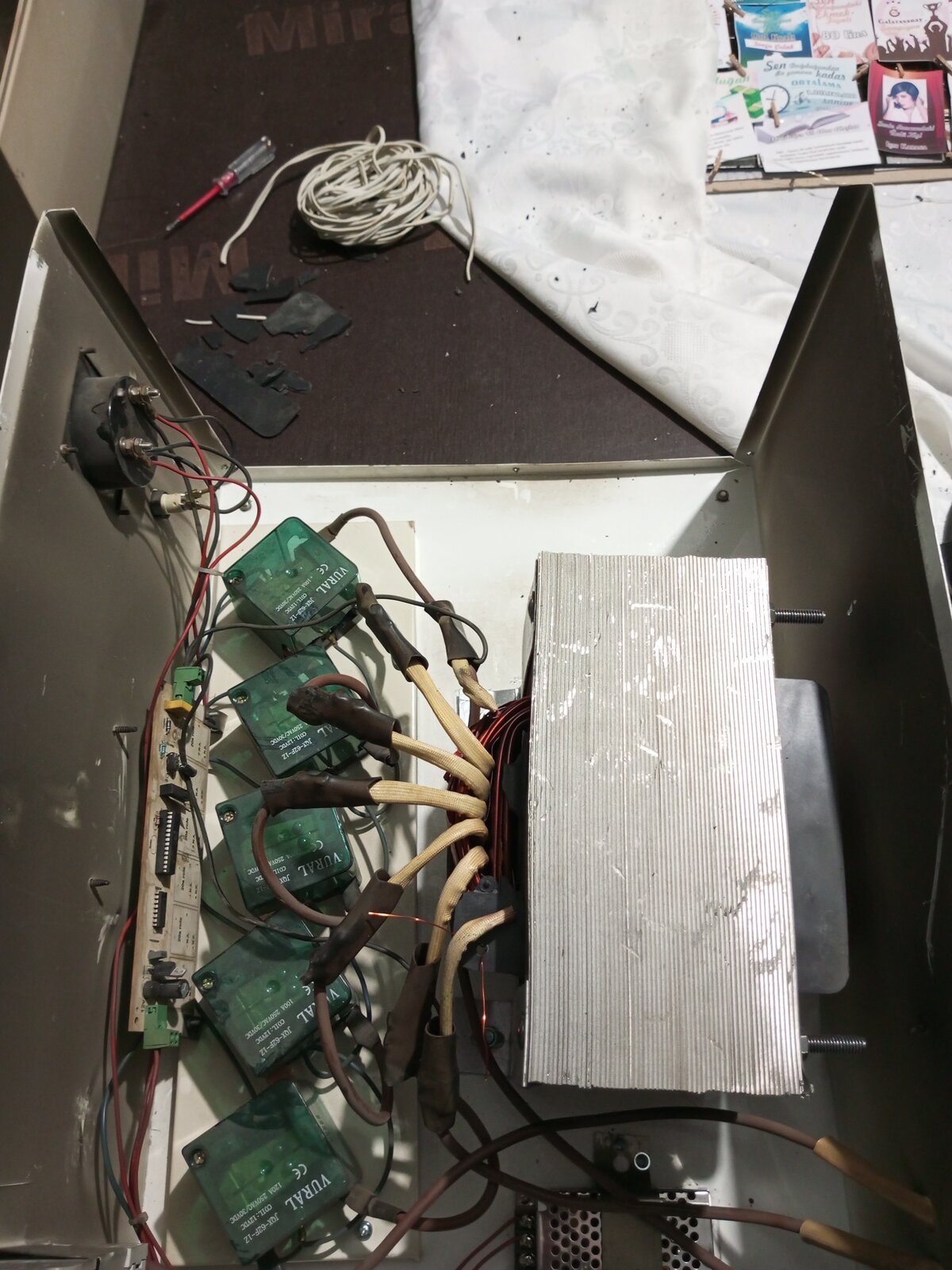

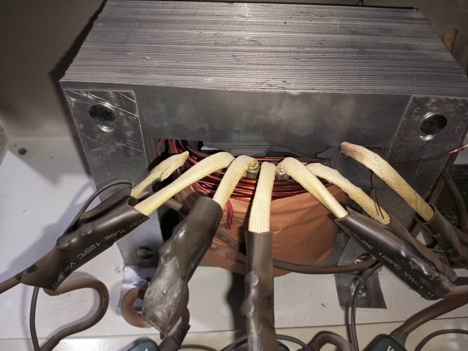

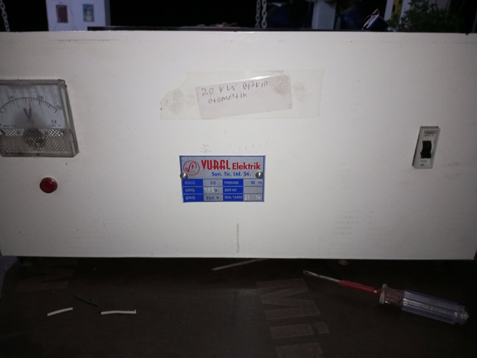

Herkese merhabalar. Bahçemde kullanmak için 2.el olarak resimlerdeki gibi bir voltaj regülatörü aldım. Üzerindeki voltmetre bozuk. Başka voltmetreye bağladığımda 230V çıkış gösteriyor. Su pompasını açtığımda voltaj 190 hatta demirajda 160Volta kadar düşüyor. Su pompası kapanana kadar 190V civarı seyrediyor. Kapanınca 230Volta yükseliyor. Yani anladığım kadarıyla cihaz arızalı herhangi bir regulasyon yapmıyor. İçini açıp baktığımda ne servo regülatöre ne kademeli regülatöre ve de mikroişlemcili regülatöre benzetemedim. Son resimde Trafonun içinden 2 tane ince tel çıkıyor uçları boşta girecekleri yeri de bulamadım. Konu hakkında bilgisi olan ne kadar kazıklandığım hakkında bilgi verebilir mi rica etsem? 😂
Bu cihaz mikroislemcili bir regulator.
Trafo kademeleri zaten roleler ile çıkışları gorunuyor.
Etikette guc belirtilmiş ama ne olarak belirtilmiş anlamadim.
Başladığınız pompa için küçük olabilir. Pompayi ilk çalıştırma esnasında kademe geçiş seslerini roleler ile cit cit cit diye duyuyorsanız sorun yok. Duymuyorsaniz calismiyor demektir.

Herhangi bir ses duymuyorum malesef 😒 aldığım kişi 20Kw servo dedi ama sanırım o da yanlış biliyor. Mikroişlemcili olacağına ihtimal vermemiştim hem fiyatı hem de üretim yılı olarak ama eğer öyleyse tamir ettirmeye değer sanıyorum siz ne dersiniz?

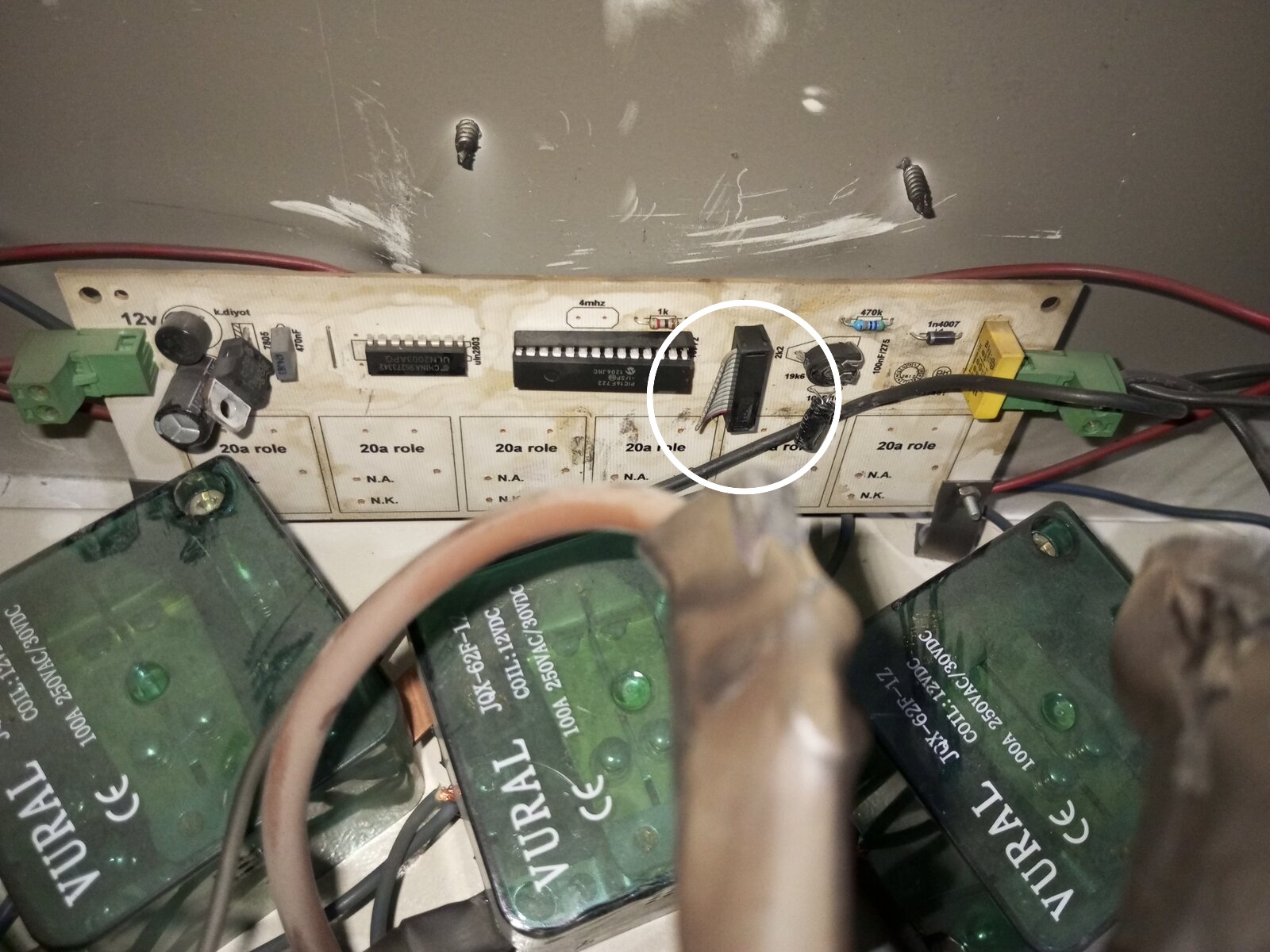

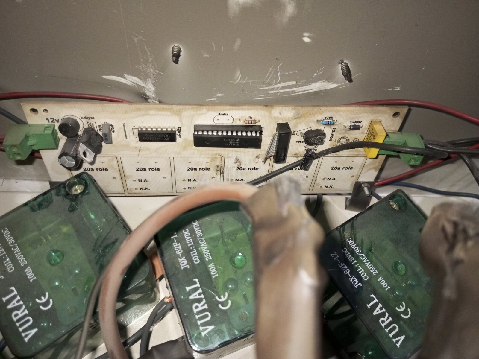

Burası bir neşter yemiş. Acaba pik programlama için mı bağlantı vardı? Yoksa başka bir görevi mı var dı ?
Burası bir neşter yemiş. Acaba pik programlama için mı bağlantı vardı? Yoksa başka bir görevi mı var dı ?Ekli dosyayı görüntüle 91708
Ben de farkettim ama Kasa içerisinde başka flex kablo bağlantısı yok. Markanın kullanım veya tamir kılavuzu gibi bir şeye de ulaşamadım internetten. Velhasıl programlama için olduğunu ümit ediyorum ben 😊

Solda 12 volt girişinde enerji var mı ?

Evet o kesiği bende gördüm ama anlam veremedim. Muhtemelen içinde bir kart daha vardı onu kesip almislar da olabilir.
Kademe arasında VURAL yazan rolelerin çekip bırakması lazim.
Cihaz içinde bir küçük trafo daha olması lazim o trafo üzerinden feedback bilgisini alması lazım. Belki kendi trafoda da alıyor olabilir. Karta kac tane giriş ve çıkış var? Roleler bu karta baglimi?
Ameliyat etmeye başlarsanız cevap bulabiliriz.

Sanki orjinal roleleri alınıp uydurma bir sistem kurulmuş gibi .

3. Resmin alt tarafında görünen led trafosundan başka ekstra trafo yok. Ona da regülatör çıkışından 220 geliyor çıkan12v da karta gidiyor. Röleler karta arka taraftan kabloyla lehimlenmiş. Bir de dediğim gibi son resimde trafo içinden çıkan 2 tane incecik tel var uçları boşta. Onların nereye gittiğini bulamadım.
