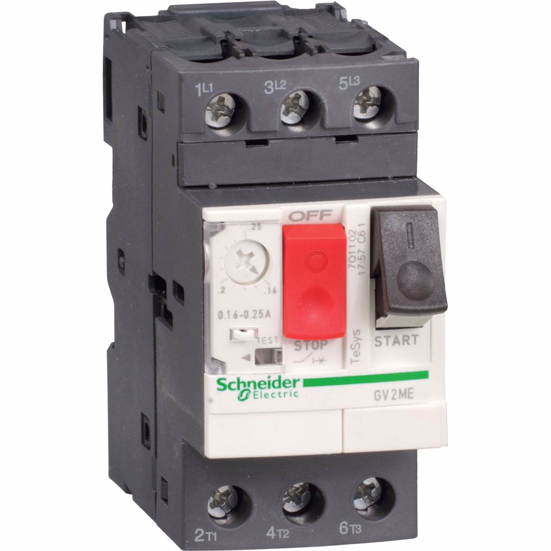

20HP = 15kW yapar 30A civarı akım çeker TMŞ 50A olmalı. 300A dediğin kompakt şalter çıkışında başka yüklerde varsa motoru korumaz yapılan doğru bir uygulama değil. Böyle bir durumda motor koruma şalteri olmalı alternatif olarak; Motorlar için D tipi sigorta kullanılmalı sigorta varsa termikte olmalı (Termik+manyetik koruma).Kontaktör tipinin uygunluğunu kontrol ediniz.
Ama Termik manyetik şalterin çıkışında motora özel C tipi 3x40A sigorta bulunmak bunun koruma yapması gerekmez miydi?
Sigorta faz kaybında devreyi açmaz.
Çift fazda motorun yanması ve sigortanın atmaması normaldir.
Motorlar için özel üretilen şalterlerden kullanmanız gerekmektedir. MKŞ diye geçer motor koruma şalteri.
Bu şalterler yapısı gereği hem manyetik hem elektriksel koruma sağlarlar. Faz kaybı veya aşırı akım çektiğinde atar.
Kontaktörde meydana gelen kontak yapışması nedeni ile sistemin 2 faza kaldığı ve yüksek akım çektiği belirtiliyor.
Kontaktörünüzün de kaç amperlik olduğunu incelemenizde fayda var . Gerekirse kontak ve yay değişimi de yapsanız iyi olur .
