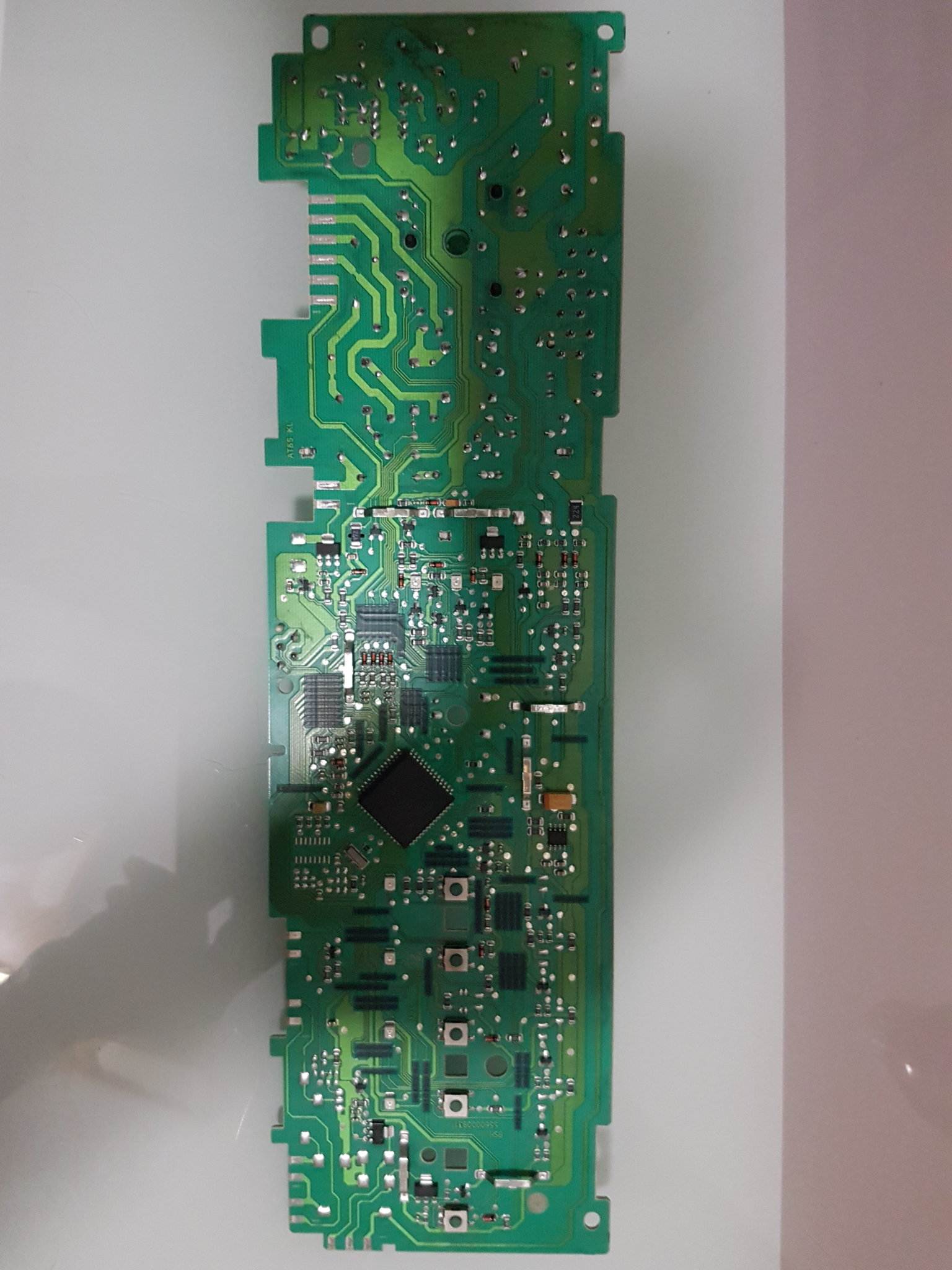

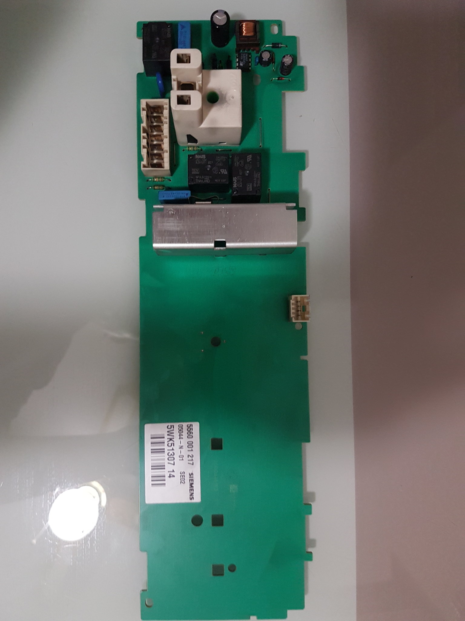

Arkadaşlar iyi günler bosch 1460 maxx çamaşır makinamız start veriyoruz 30 dk sonra ÇALIŞIYOR lambası yanıp sönüyor ve duruyor yine başlat düğmesine bastığımızda devam ediyor bu karttan nerden bulabiliriz elinde olan varmıdır? Veya sağlam tamirci
Kartin ustundeki komutatörün(beyaz kare olan program secici) bütün bacaklarinin lehimlerini tazeleyin lehimlerde catlama var ise bu sikintiyi yapa bilir
Anlaşılan onarım işleri elinizden gelmiyor kişisel olarak @bakımcıı arkadaşı öneririm.
Yok geliyor ama bu konu biraz detayli ariza tespiti yok servis geldi kart dedi baska biri isitici dedi istanbuldan bir kart tamircisi kart yolladi %100 calisir kartim oynanmadi dedi ama oda ayni arizayi verdi boyle olunca kafa karisiyor net olarak ariza nerden? Onun icin hani vardinya bazi ustalar baktimi surasi der bize oyle biri lazim.
