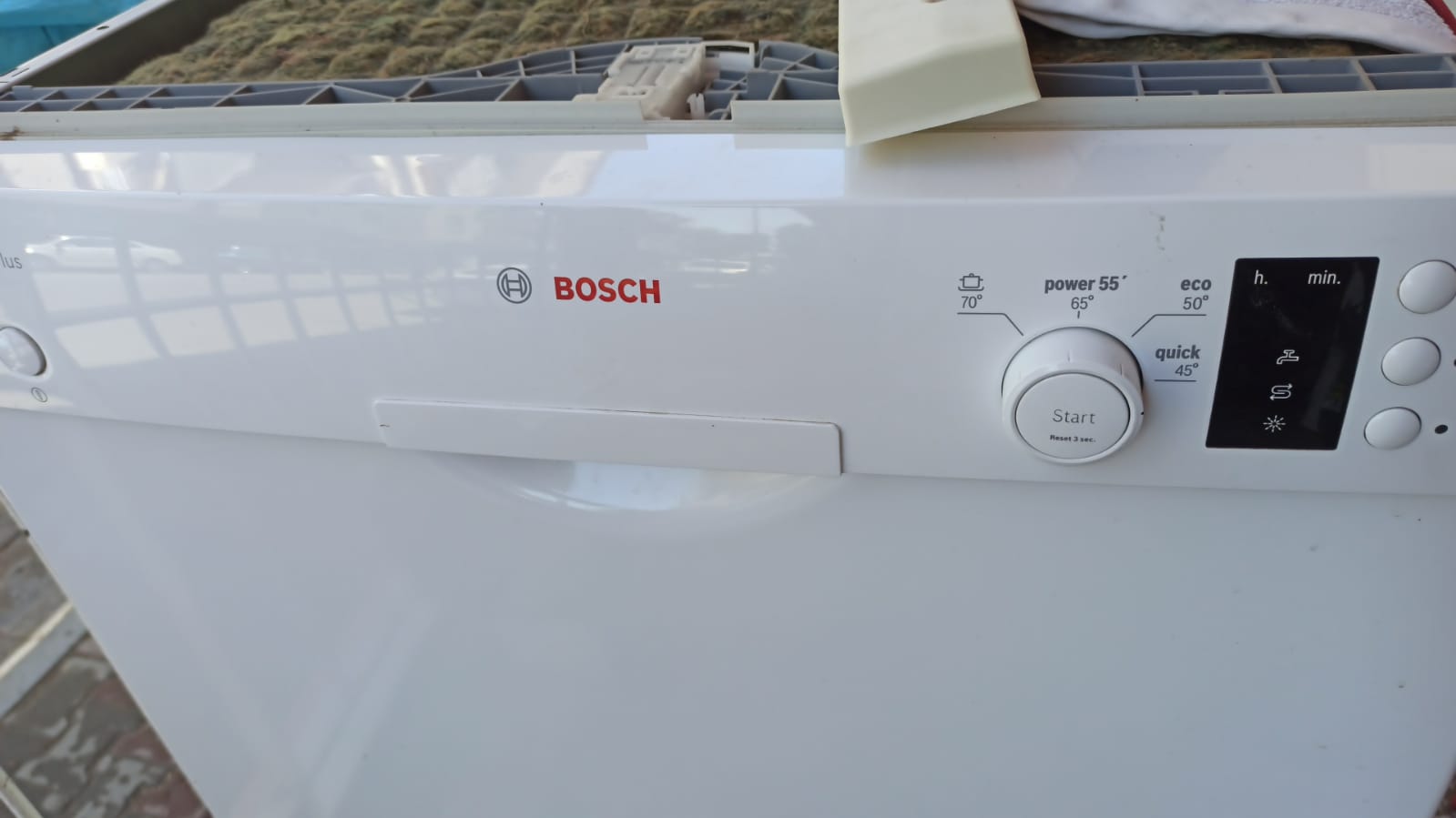

Bosch slinceplus bulaşık makinesi yıkama yapıyor suyu ıstmıyor rezistans sağlam
1 Mar 2010
250
56

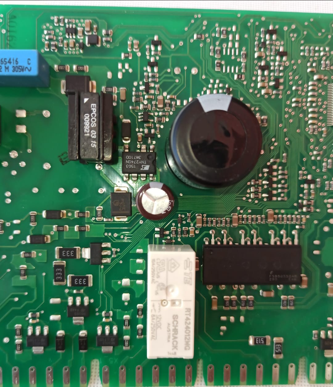

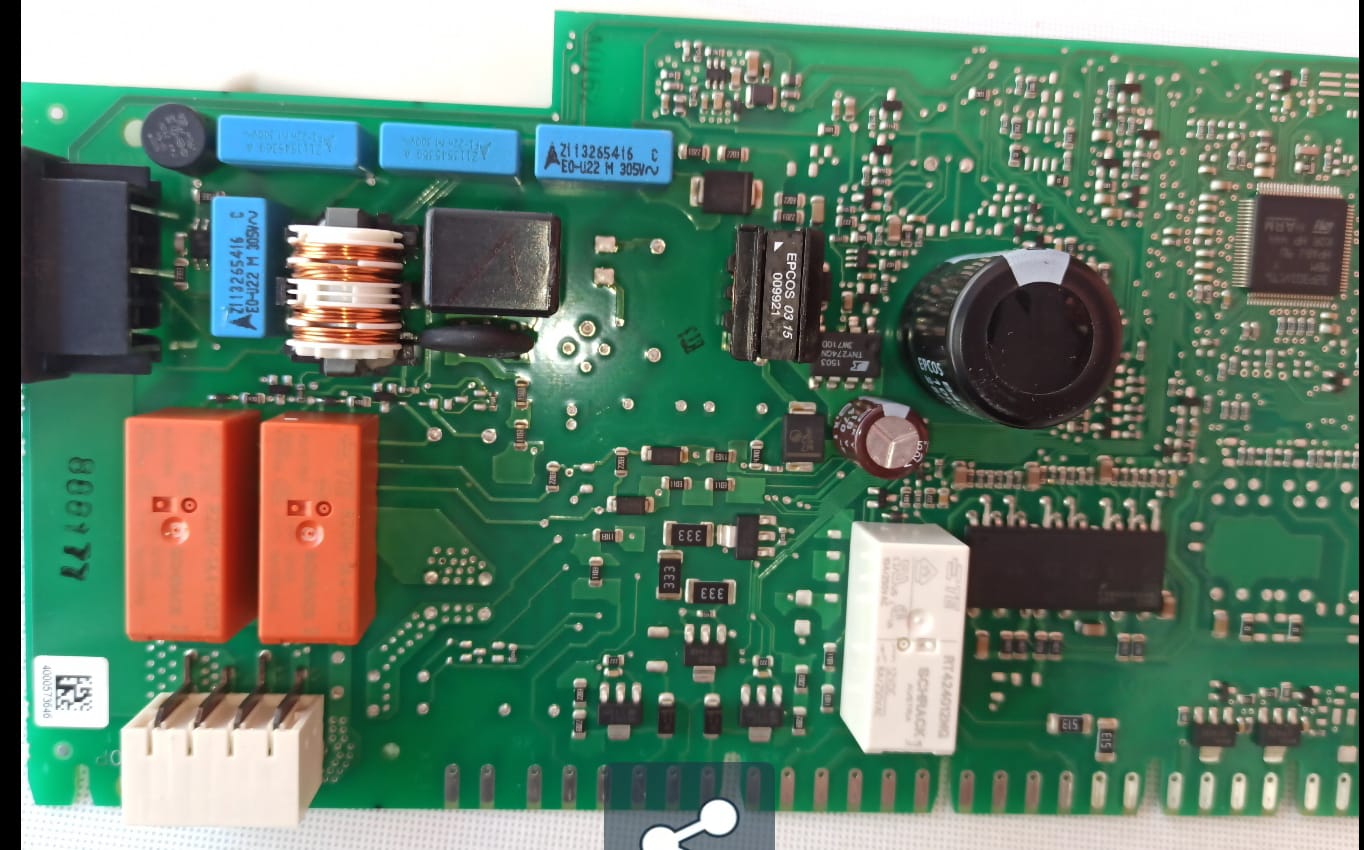

bosch slinceplus bulaşık makinesi yıkama yapıyor suyu ıstmıyor rezistans sağlam E10 hatası veriyor karttaki ısıtma rolesine harici voltaj verince role çalışıyor acaba roleyi süren eleman mı arızalı hangi parça değişmesi gerekir yardımcı olabılırmısniz arkadaşlar. birde bunun testi internetde yok çevirmeli proram bilen vermı selamlar

Kart üzerindeki rölelere kart üzerinde iken bobin üzerinden harici voltaj beslemesi yapmak pek tavsiye edilen bir işlem değil . Ters besleme ile başka elemanlara zarar verme ihtimali olduğu söyleniyor . İlk önce kart üzerindeki mikroişlemci etrafındaki kondansatörleri bir kısa devre kontrolü yapsanız iyi olur .

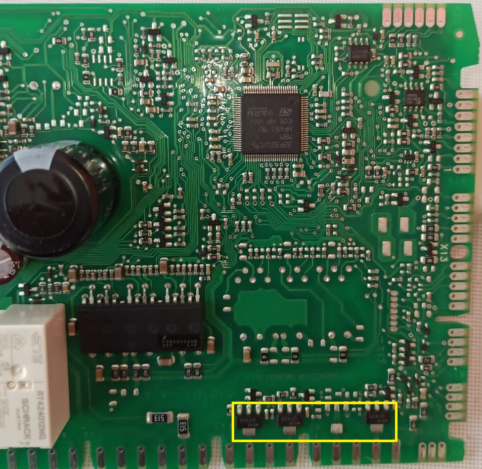

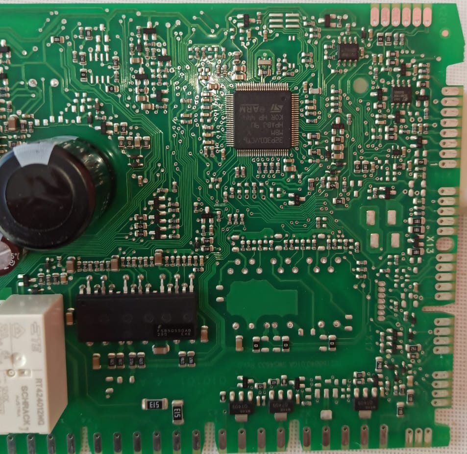

Buradaki triyaklardan birisi ısıtma rölesini tetikliyor.Lütfen ölç.
ölçtüm sağlam lak,n tam detaylı birdahan kontrol edeyim teşekür ederim

Bu durumda triyak A1 ya da A2 ucunda enerji olup sadece gate sinyali bekliyor olması gerekmez mi serkan . Yanlış mı düşünüyorum.
