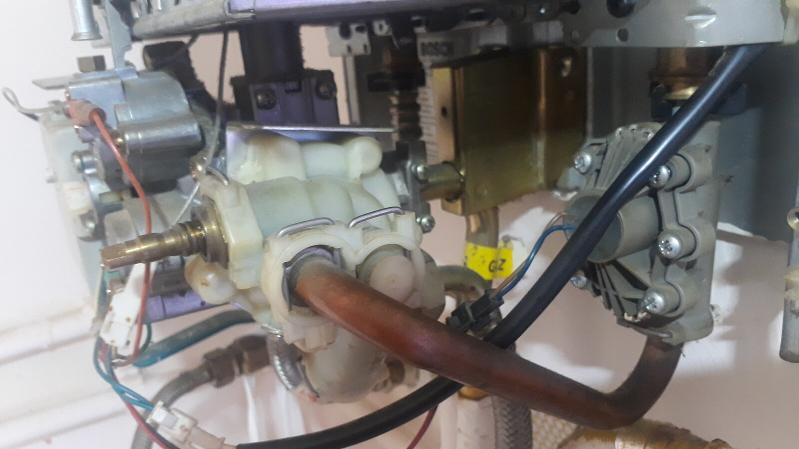

Doğalgazlı bu şofbeni uzun süredir kullanıyorum. 6 aydır suyu açtığımda bazen çakmak çakıp yanıyor bazende yanmıyor. Yarı yarıya diyebilirim. Elektrik bağlantısı yok, su basıncıyla çakmak çakıyor ve yanıyor. Bu sorunu halletmek için bir kombiciye sordum, diyafram contası bozulmuştur ama yedek parçasını bulamayız dedi. Yeni şofben takalım dedi ama şu an alamam dedim. Tamiri mümkünse benim işimi görüyor ve memnunum. Nette baktım birçok yerde conta mevcut. Elim alet tutar alıp takayım diye düşündüm ama gaz işi olunca tedirgin oldum ve nasıl neresini sökeceğimi bilemedim. Açık renkli olan su giriş ve çıkışının olduğu diyafram sanırım, fakat vidalar falan iç tarafta sökülmesi için diğer gaz bağlantılarının da sökülmesi lazım heralde. Bakır boru üzerinde de kahverengi çakmak ve çıkan 2 adet kablosu var. Resimleri ekledim biraz yardımla hallederim diye düşündüm. Birde conta linkleri var onu ekledim.

Tesisatinizda pislik tutucu filtre varmı ?
Yoksa taktırmanız .
Olması gerekir , temizmi ?
Bugün çakmak vazifesi gören kahverengi kısmı söktüm, temizledim temizdi ama çark kısmında biraz lastik siyahlığı vardı, temizlik yaptım, şu an sorunsuz çalışıyor. Umarım ondan yapmıştır. Takarken baya zorlandım, içinde valf gibi bir parça var o yerinden çıkmış boştaydı, mekanizmanın içine iyice oturttum. Şimdilik iyi bakacağız zamanla ne olacak. Muhtemelen içinde ki valf görevi gören parça yerinden oynadığı için yanmıyordu.

Geçmiş olsun , işlem yapığınız yerin fotosunu yayınlayıp üzerini işaretleme yapsaydınız daha iyi olurdu .

İnat ettim uğraşıyorum, arızayı tespit ettim lakin küçücük bir plastik parça, komple de bulamadım, servise şimdilik sormadım, çıkma falan olsada işimi görecek. Parça ateşleme yapmak için bir bobin var bobinin içinde bir mıknatıs ve bu mıknatısı su gücüyle çevirmek için bir plastik çark, işte bu küçük plastik çark zamanla aşınma yapmış milin girdiği yatak bozulmuş, yatak düzgün olmayınca takılıyor ve çakmak bobin elektrik üretmiyor. Böyle bir parçayı çıkma veya orjinal nasıl bulabilirim. Özellikle çıkma olup çarkı sağlam olsa yetecek.
