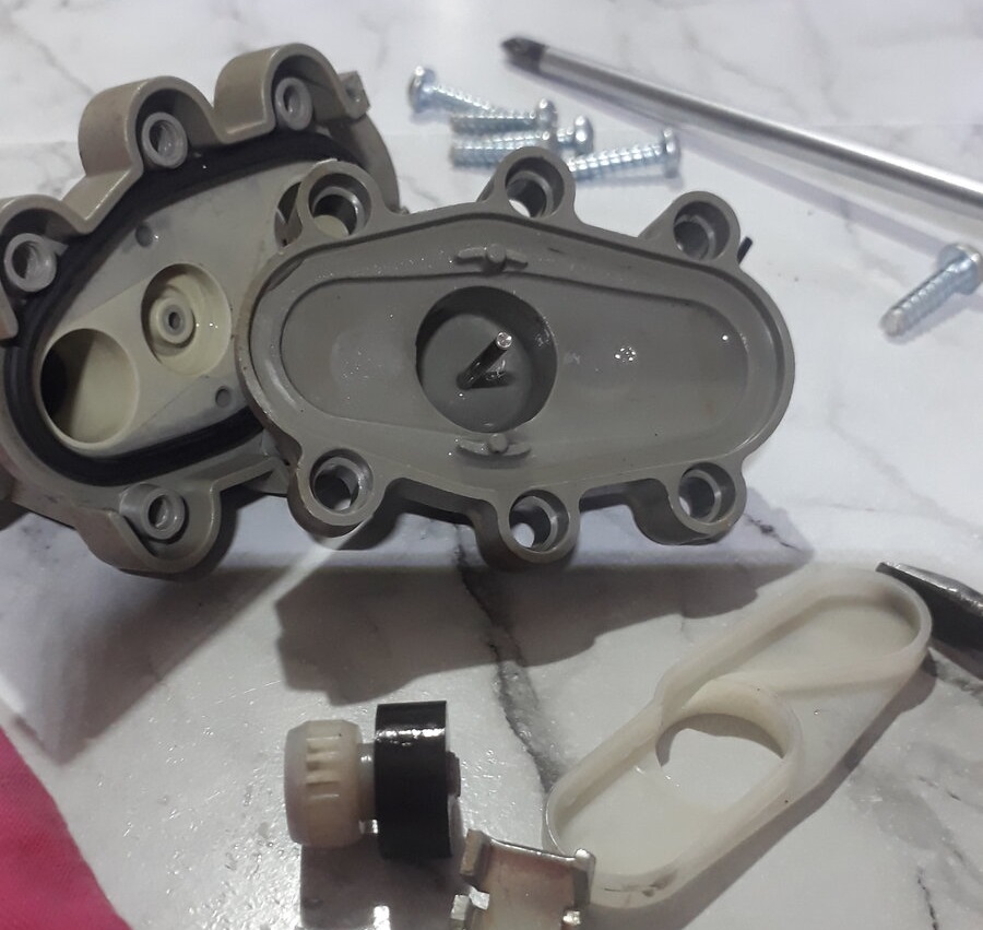

Bosch Hidragenaratörlü şofben arızası

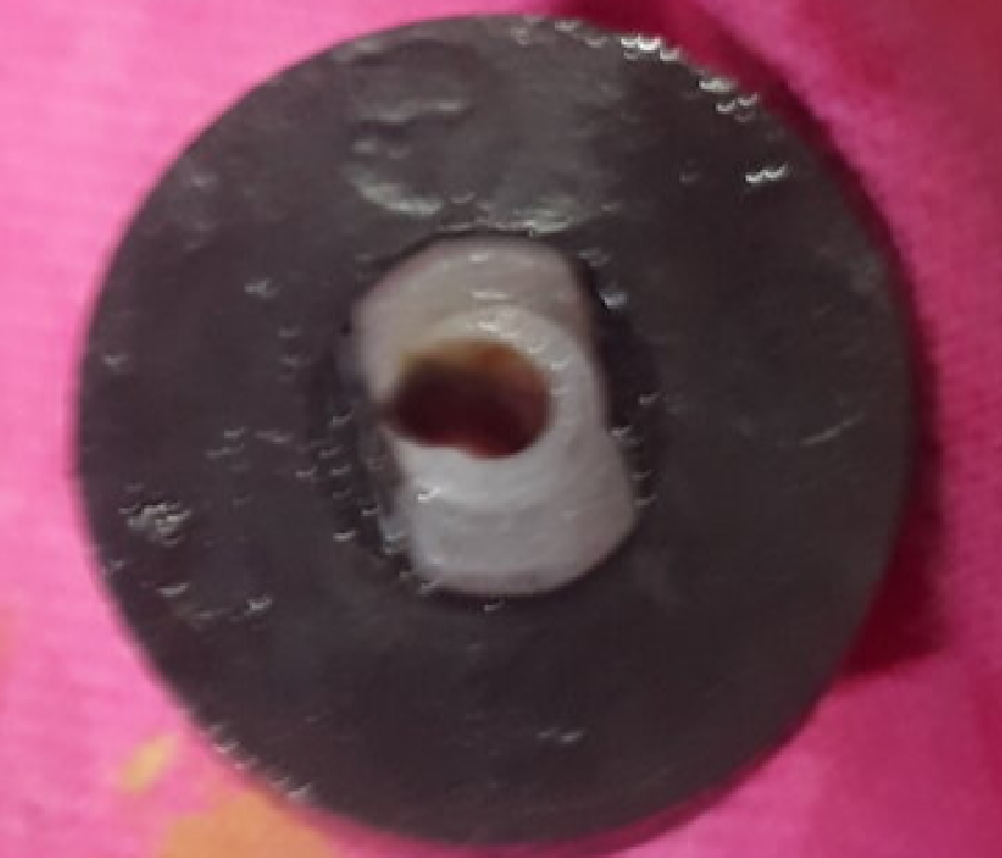

Güzel çalışma, benim çark sağlam milin geçtiği çarkın yatağı göbeği aşınmış, küçük resimde belli. :) yinede teşekkürler.

Çarkın yatağı göbeği aşınmış tamiri yapılabilir .
çok küçük içine silindir plastik malzeme soktum dış çap sıkıca tuttundu ama iç çapına mil büyük geldi, öyle bir balzeme bakıyorum sağıma soluma bulursam olacak. Aslında 3 boyutlu yazıcılar bu işi görür

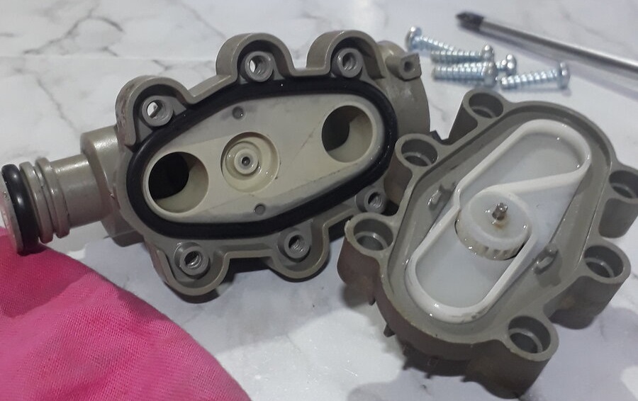

Bu parça su akış türbünü değilmi ?

Ayni mil çapında başka bir mili bu plastigin içine oturtun. Plastik su şişesini sıcak hava aparati gibi bir ısıtıcı ile ısıtıp eriterek alınan boşluğa doldurun.
Yada su şişesinden ince dilimler kesin havya ile eritip o boşluğa doldurun.

sesli düşünmeye devam et, sesli düşüncene ilave edeyim. ısıtma gerektirmeyen bir dolgu maddesi. strafor yada köpük dediğimiz malzemeyi biz benzin kullanıyorduk ama aseton da oluyormuş. üzerine yavaş yavaş dök erir ve akar. donduğu zaman sert plastik oluyor. çivi filan çakamazsın haberin olsun. hatta daha da sert ve sağlam olsun istersen karbonat ilave edebilirsin. (japon+ karbonat gibi)

Milin etrafına ince film folyo yada elektrik bandi gibi bir malzeme ile kaplayip dışında kalan dolgu yapilacak yere çift bileşenli epoksi yapıştırıcı ile doldurulabilir. Dolgu malzemesi olarak İran yapıştırıcısı diye bilinen yapıştırıcıyı öneririm. Malzeme donunca bant v.s. Ne ise sökülür.

Evet su akış türbünü, yani su basınçla giriyor bir kısmı direk yukarı çıkıyor valf var basınca göre açıp kapanıyor, suyu bir kısmıda bobinin bulunduğu yola girip çarkı çeviriyor ucuna montajlı mıknatıs dönerek elektrik üretiyor basit bir dinamo gibi, kablolarla ana kumandadan pilota oradanda şofbenini yakıyor, hiç elektrik bağlantısı yok. Bu plastiği eritip dökme işi sanki kafama yattı diğer gövdede ki plastiğe sağlam kaynarmı acaba @paskomya bu fikirde güzel aynı çapta çivi gibi birşeyle denerim bunları, içine sokacak slindirik plastik varda çapıdaraltığı için mil döneyecek, çok küçükbir parça tırnak kadar birşey, komple parçası yurtdışında ki sitelerde var 70 euro :) komple satsan o kadar etmez şofpen. Bakalım bu fikirleri bir deneyelim kombici bir tanıdık var ona gönderdim çıkma bulabilirmiyiz diye bakacak.

İşte bu yüzden forumları çok severim akıl akıldan üstün, bak güzel bir fikir daha iran yapıştırıcı elimde mevcut. Evet şu an tek ihtiyaç aynı çapta 1 çivi
