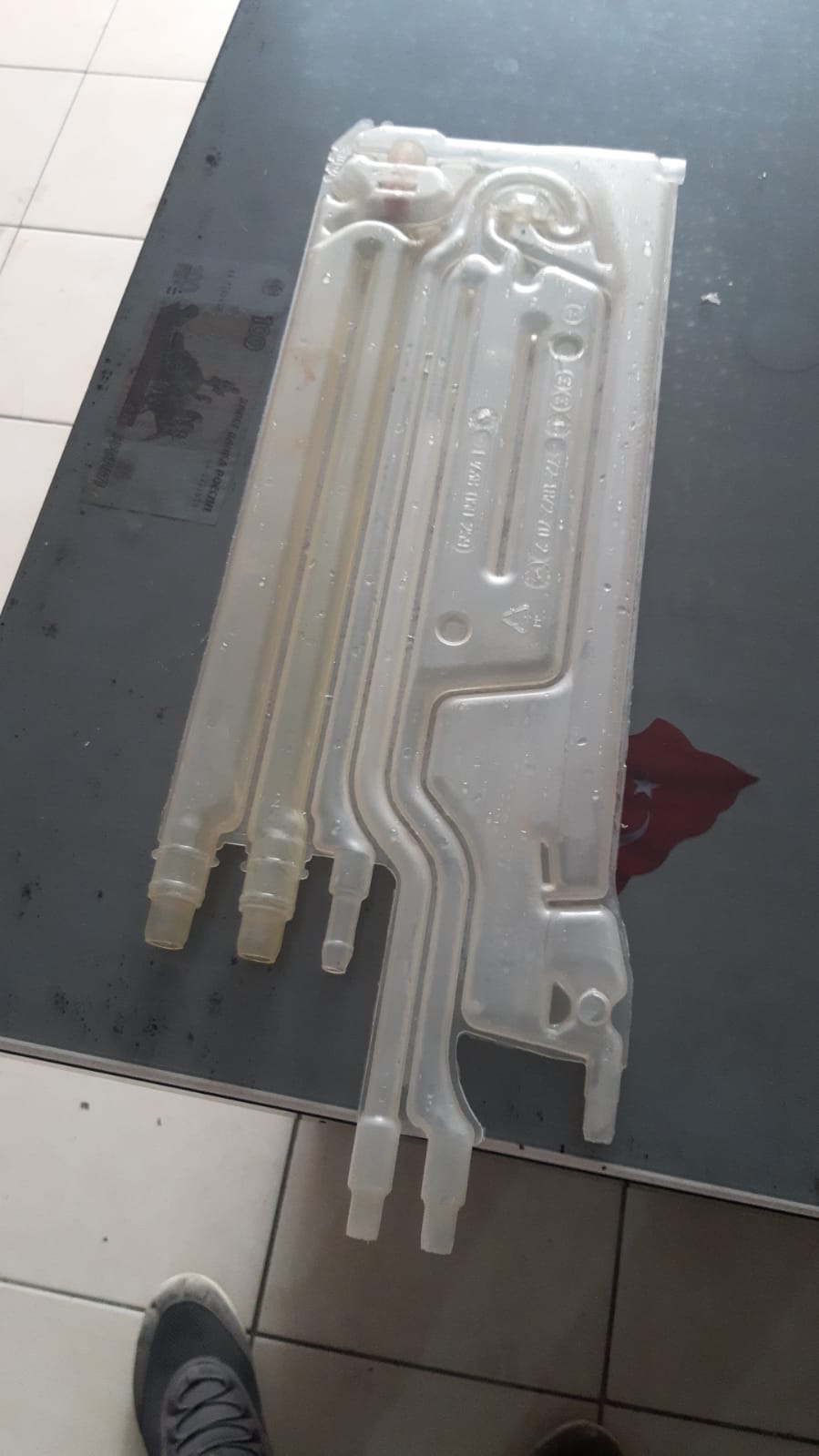

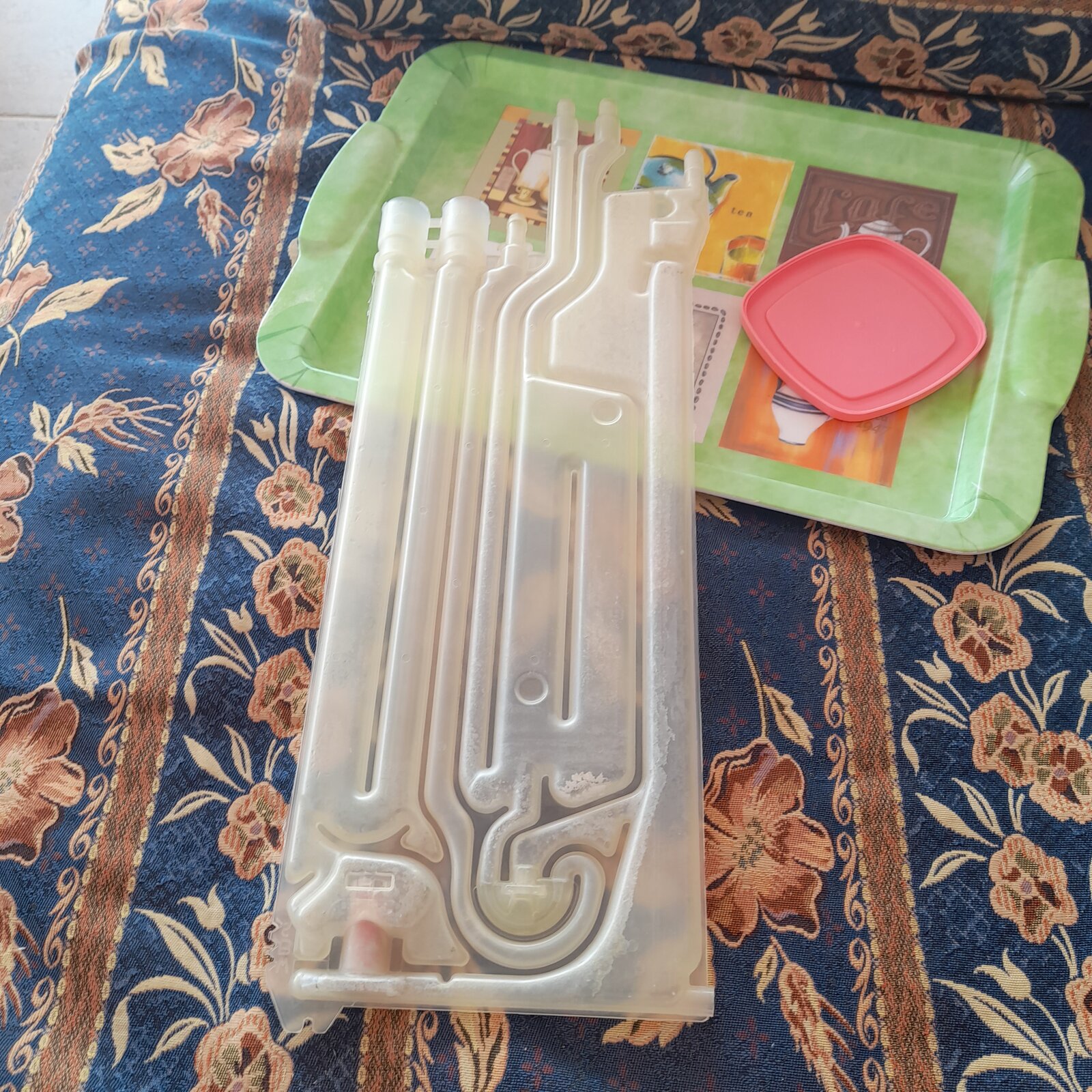

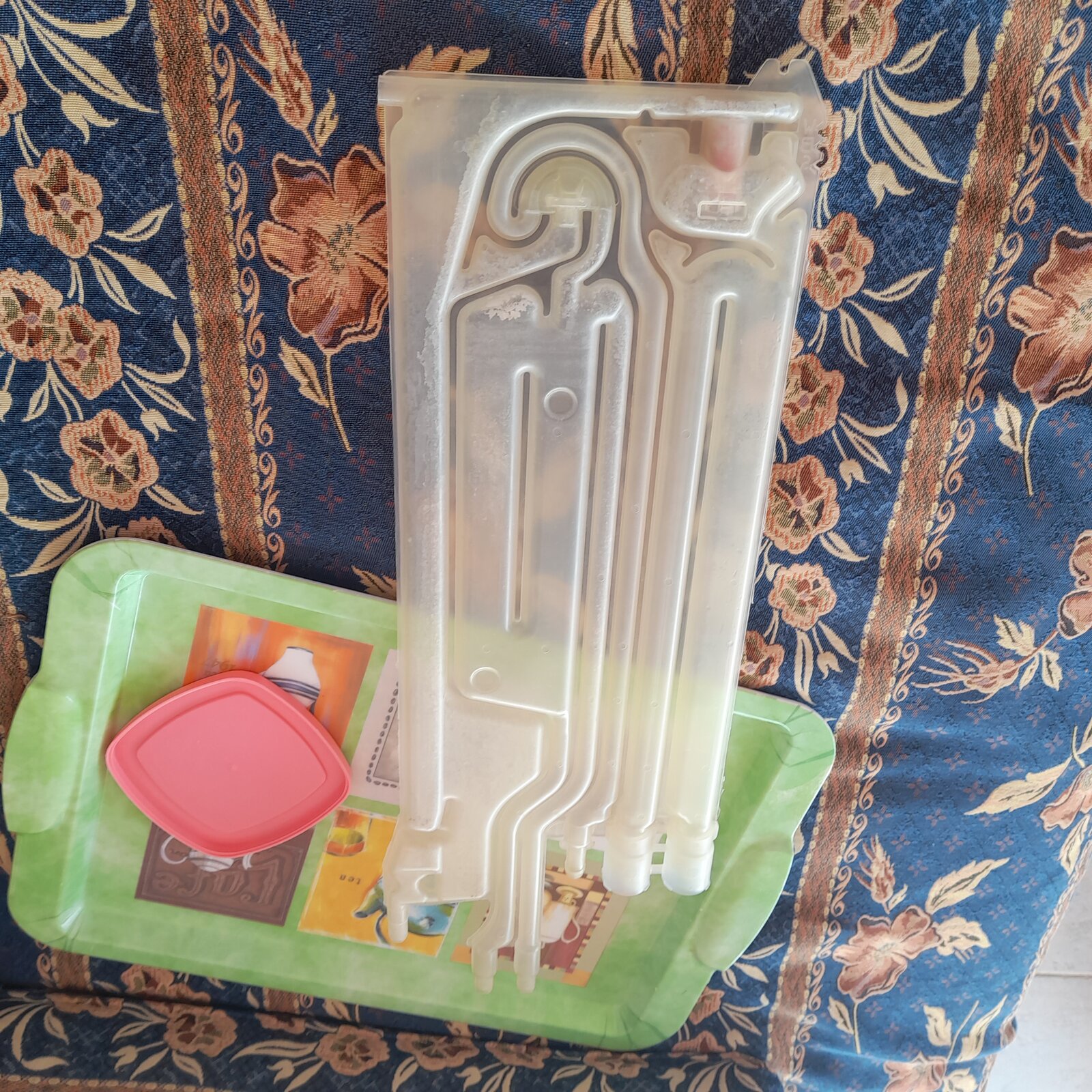

Merhabalar
Bulaşık makinemin su sızdırdığını görünce yan kapağı açtım ve su cebine temiz su girişinde ufak bir çatlak olduğunu gördüm büyük ihtimalle köy yerinde kışın suların donması ile birlikte donarak çatladığını düşünüyorum ancak parçayı temin edemedim ve bu konu hakkında yardıma ihtiyacım var.

makina resimini görebilirmiyim model nedir temini konusunda bana ulaşın yardımcı olurum.

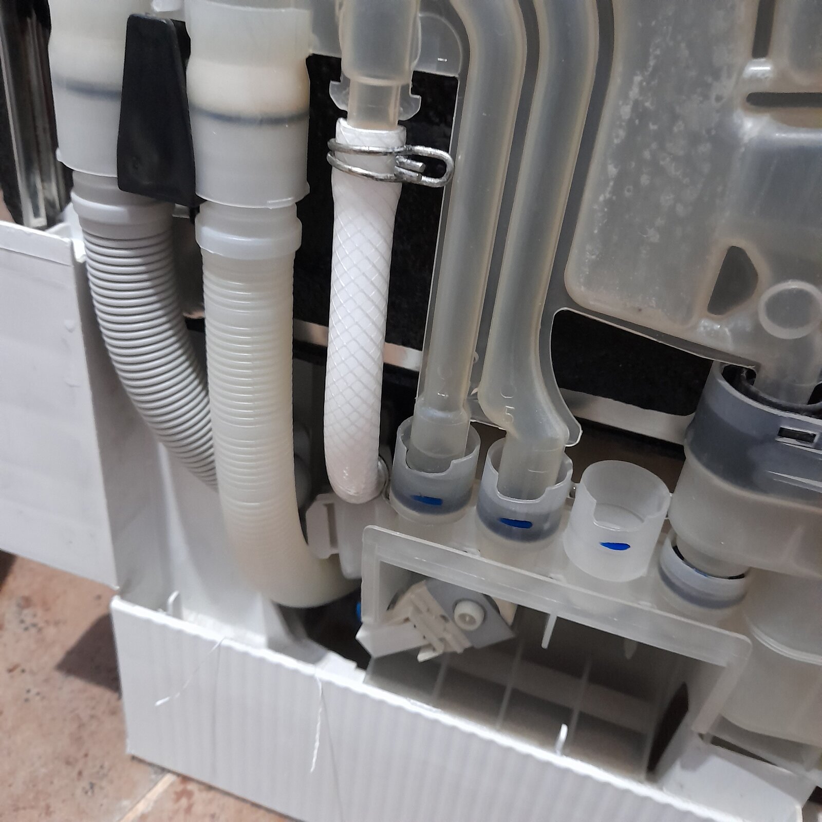

İlçe esnaflarının bir tanesinde bulabildim hocam ancak tahliye girişi dıştan yapılıyor, benimkinde ise içten, tahliyeyi hiç cepe girmeden birbirine bağlayacağım sorun olmaz değil mi ?

Yetkili servis yüksek fiyat verince ilçedeki tüm esnafları gezdim sadece 1 adet çıkma bulabildim ve aldim, kime sorduysam catlak tamirinin soguk su giriş kısmı basincli olduğundan duzen tutmayacagini soyledi
