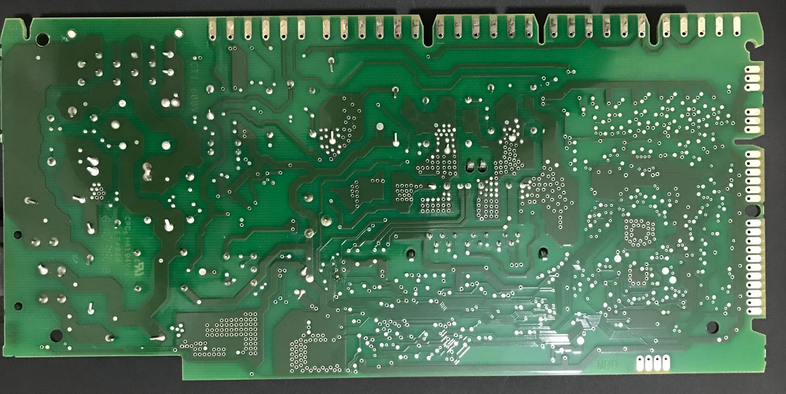

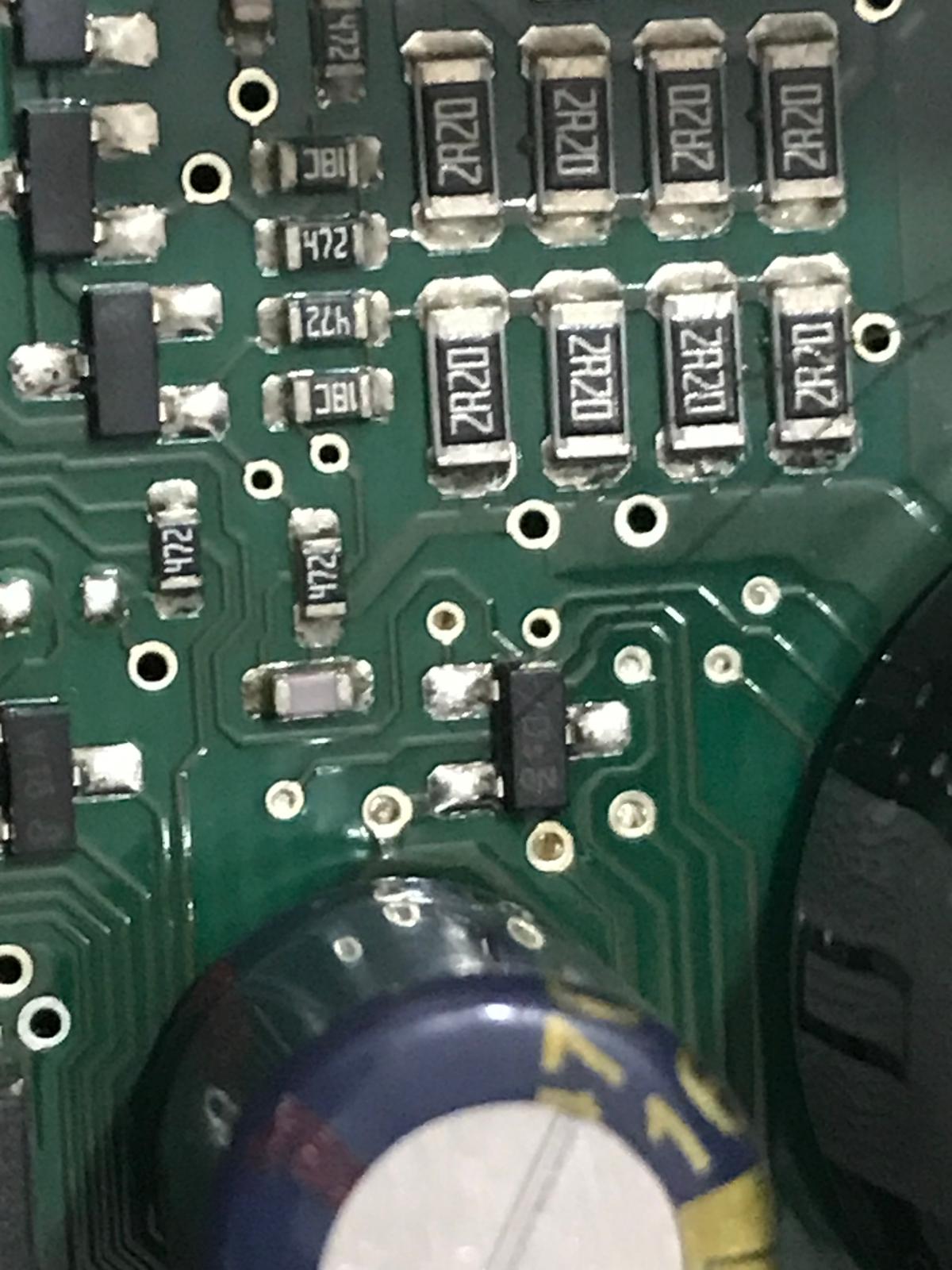

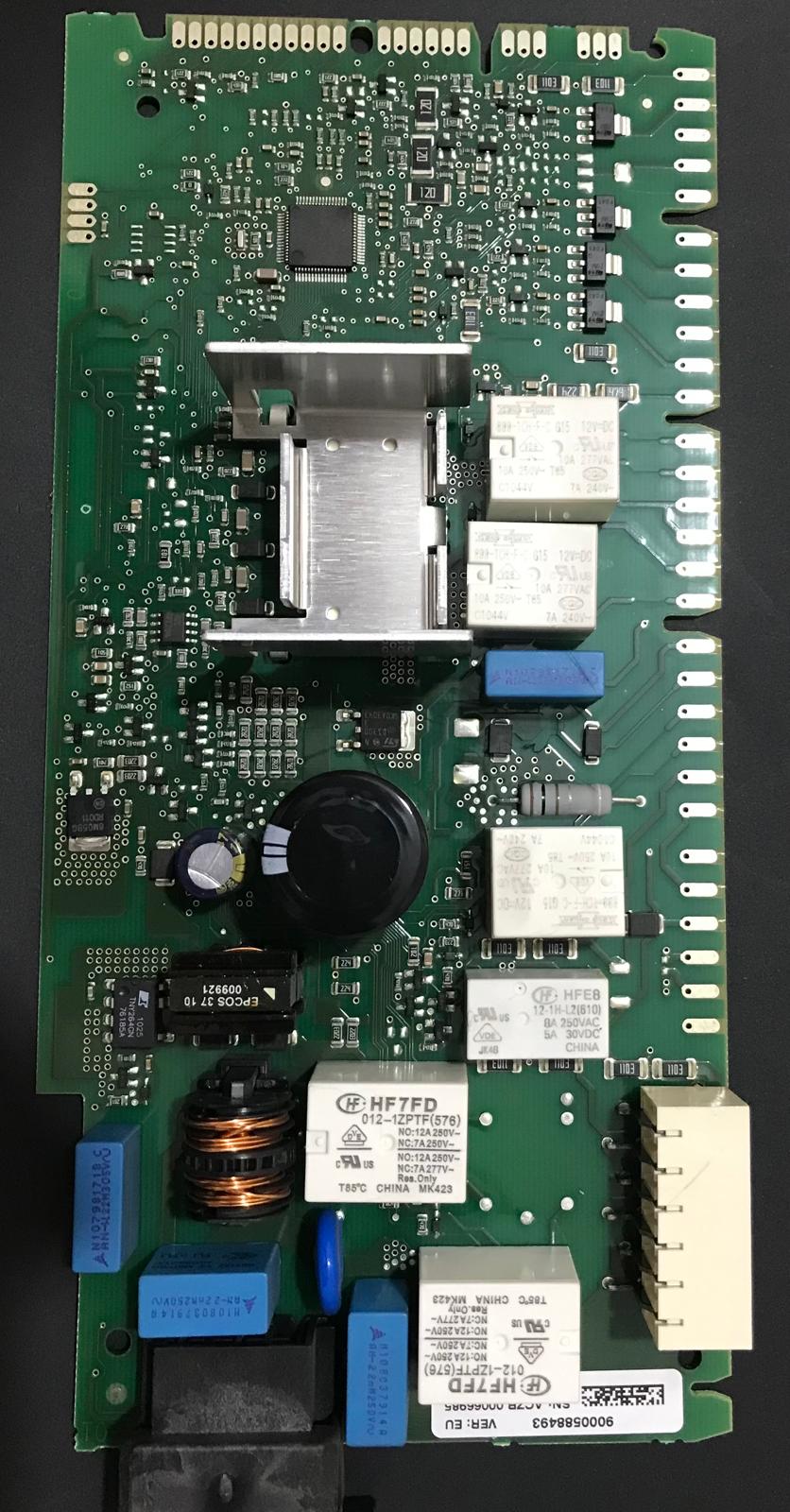

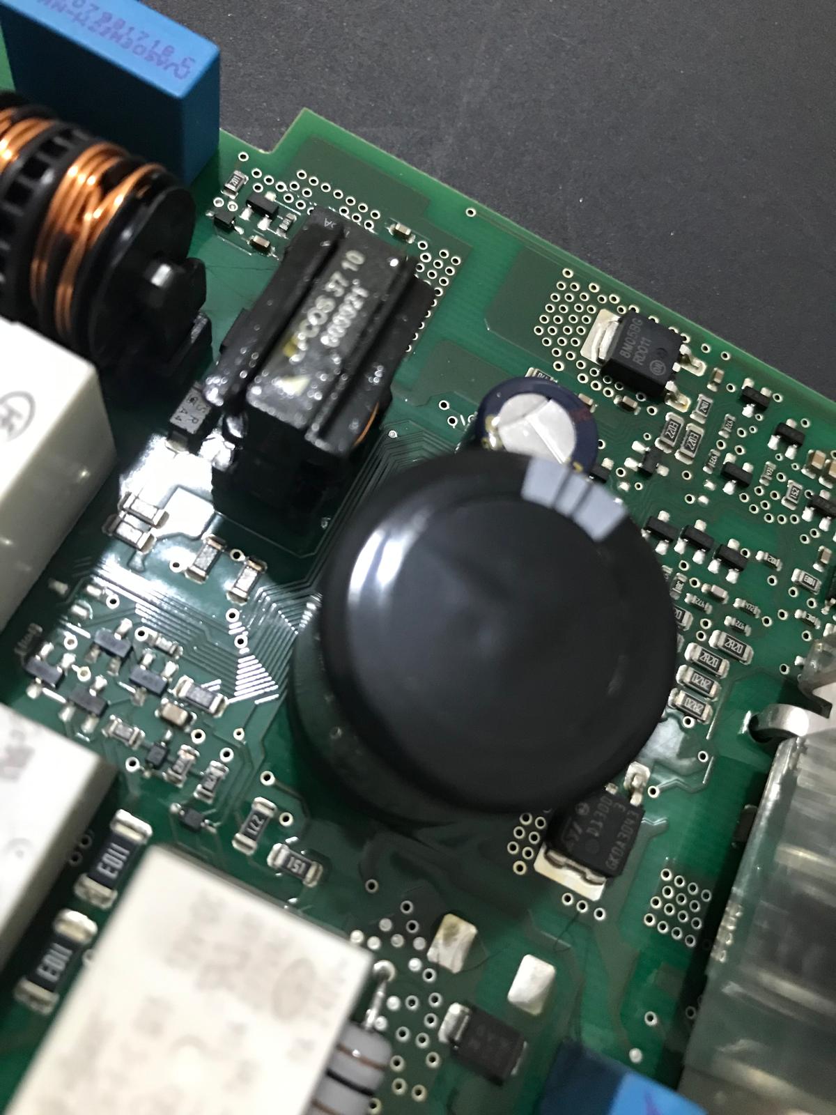

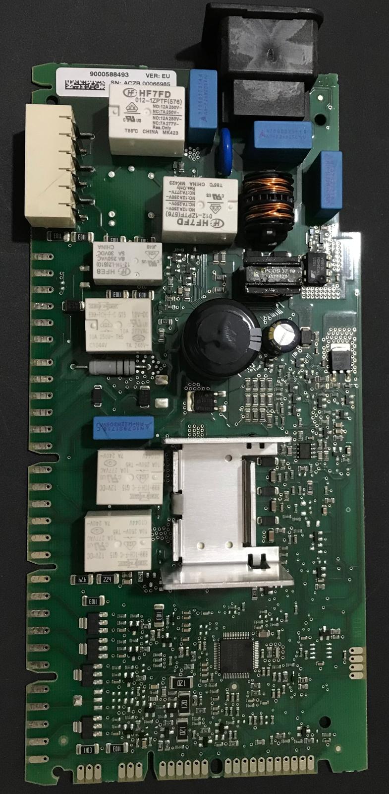

Zamanım olmadı yarım yamalak idare ettim. Yeni söktüm bı sıkıntı kararma patlama yok gibi.
3 numaralı resimdeki kondansatör de tepede şişme mi var.
    198.5 KB · Görüntüleme: 86
    199.8 KB · Görüntüleme: 97
    186.7 KB · Görüntüleme: 88
    214.6 KB · Görüntüleme: 105
Bahsettiğin kondansatör 3 bacaklıdır ve sağlamdır. Altına dokunayım deme elektrik çarpar. Elektronik kartın arızalı. @bakımcıı usta ile iletişime geçersen sorununu çözecektir.

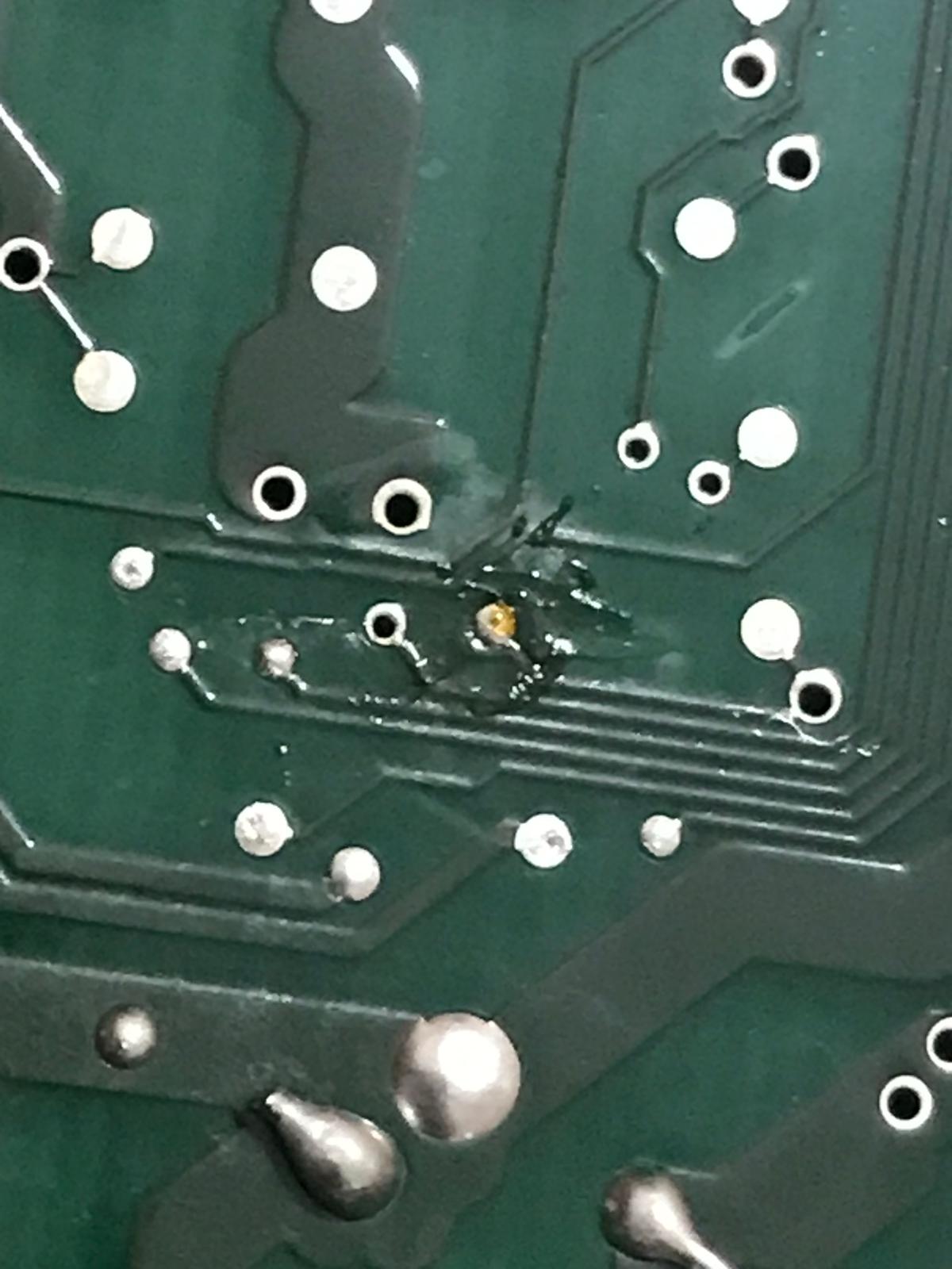

Bu dikkatimi çekti. Arka yüze gelebilecek yerinde çektim buradan olabilirmi
    178.1 KB · Görüntüleme: 85
    129.3 KB · Görüntüleme: 100
O alana işlem yapılmış. Kanaatim sorunun başka yerde olduğu yönünde.
