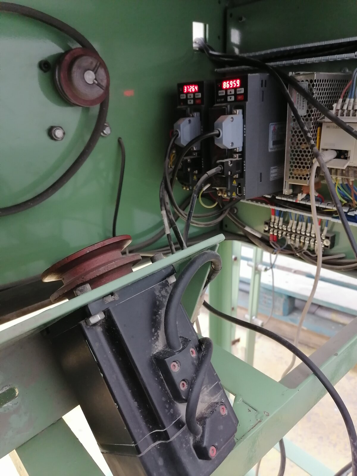

Arkadaşlar hayırlı Günler öncelikle teknik bakımdan çok bilgisizim . Delta ASD B2 sürücü ile çalıştırdığım Bi servo motor var sürücü üzerinden jog ile ileri geri istediğim hızda hareket sağlayabiliyorum ama sistem üzerinden deneyince boşta olan motor dönerken takılıyor. Elimle biraz müdehale edince 1 2 tur dönüp tekrar takılıyor. Sebebi nedir acaba?

Peki sistemde dönme komutunu veren nedir ?

Motor durdugunda sürücü üzerinde hata mesajı yokmu?.
Motor üzerindeki feed back haricinde (encoder-resolver) harici bir geri bildirim sağlayan encoder varsa tahrik kayışı çıkarıldığı için olabilir.

Dediğim gibi teknik bilgi konusunda çok eksiğim var. Plc ekran dan run komutu ile ben döndürüyorum. Her zaman sıkıntısız çalışan makina ilk önce AL-009 hatası verdi bu forum daki paylaşımlar sayesinde sorunu çözdüm fakat şimdide motor kasıyor dönmüyor. Bu arada P1-44 P1-45 devir hız parametreleri 155 - 10.
Al. 009 hatası veriyor

Motoro elimle müdehale edip dönmesi için zorlayınca herhangi bir hata vermiyor ama dediğim gibi sürekli fren yapıyor elimle dokununca normalde dönmesi gereken turu bir anda dönüyor. Eğer müdehale etmezsem AL. 009 hatası veriyor.

Sürücüyü enable etmeniz gerekiyor sanırım. Sürücünün SON girişi vardır orayı dikkate alınız.

Pulse ile sürme varsa 1-44/1-45 değerine göre giriş pulse hızı çok yüksektir, düşürülmesi gerekir.
Jog da sürerken de bu hata veriyorsa encoder bozuk tamir ..
İlginiz için teşekkürler ama bütün linkleri daha önce incelenmiştim. Hızı düşürdüm ama değişen birşey olmadı. Jog da sürerken herhangi bir problem yok. Çalışıyor. Keşke video yükleyebilsem daha net olurdu.
