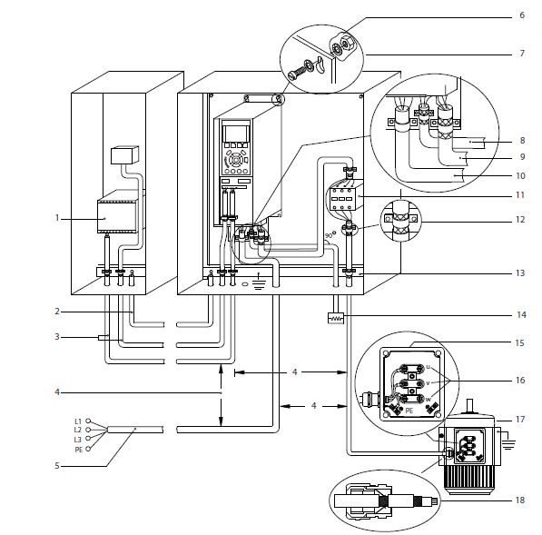

Merhaba , 380 v ınverter ıle bır motor surmek ıstıyorum blendajlı kablo ıle bu kablonun dogru olması gereken baglantısı nasıl olmalı yanı 4x kabloda 3 faz 1 topragı gırdıkten sonra blendajı nasıl kullanmalıyım ki parazit vs almayayım.
blendaj kısmını ana pano tarafından toprağa bağlamalısın.
Nasıl yanı motor tarafındakı blendajı topraga verıp ana panodada topraklamaya mı baglamalıyım.
Ekli linkte bu konu ile ilgili bilgi mevcuttur.
Link
hocam linkte özellıklerı falan var ama baglantısını bulamadım yanı 2 ucu nasıl baglanmalı orasını anlamadım

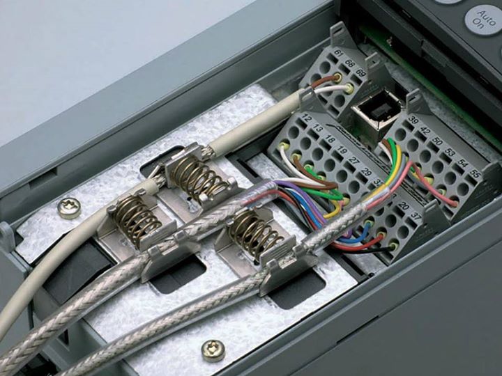

Ekte bağlantı örnekleri vardır
    56.8 KB · Görüntüleme: 60
    68.8 KB · Görüntüleme: 59

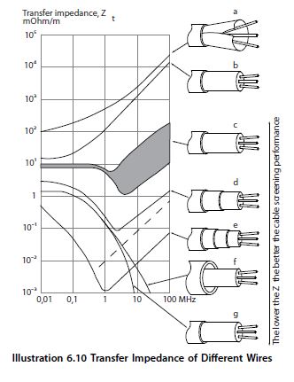

    27.5 KB · Görüntüleme: 51
Motor tarafındaki kablonun ekranını uzatıp daralan makaronla izolasayonunu sağlayin ve ucuna pabuç taktiktan sonra toprak kablosuyla beraber şasiye bağlayın.
Driver tarafinda kabloyu kelepçeleme opsiyonu varsa kabloyu ona göre kesip ekrani kavrayacak biçimde sıkın. yok ise ekrani uzatıp daralan makaron geçirin, gerekiyorsa pabuç takin ve toprak kablosuyla beraber bağlayın.
Yani blendajı her iki taraftan toprakla mı diyorsunuz
