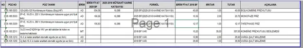

Bir kombinasyon kutusu içerisinde bir adet trifaz, bir adet monofaz priz var ve tek linye 5x2,5 kablo ile besleniyor. 2018 listesi üzerinden nasıl yazabilirim? Daha önceden hazırlanmış olan listelerde eklenmediğini görüyorum. Tümüyle eöbf olarak mı eklemek gerekir acaba
2018 de birim fiyatının olmaması önemli değil. Görselde karne katsayısı ile ihale yılına götürebilir yada eski bir pozu güncele getirebilirsin. İdarelerin bir kısmı karne katsayısı ile bir kısmı yüfe ile, bir kısmı da sözleşmesine göre Pn hesabı ile ihale ayına götürür yada getirir fiyatlarını. Artık özel fiyat yapman 2025 de olduğu için uygun değil. Tabi bu söylediklerim birim fiyatlar ile bir değerlendirme yapıyorsanız geçerli. Tabii mukayese vs yapıyorsan analiz şeklinde bunu göstermen lazım, Anlaşılması açısından bu şekilde sizinle paylaşıyorum. İdareler ile ilgili mukayese yapıyorsun ki öyle sanırım sen özel yaparsan fiyatı çizebilir,
Temin edilen yada şartnamesi farklı ölçülerde kombine priz kutusu var ise özel fiyat yapabilirsiniz tabiki
