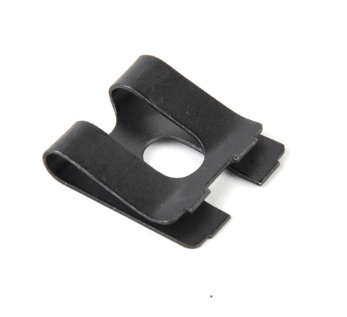

Makine mühendisliği öğrencisiyim hocam böyle bir parça verdi ben clamp olduğunu düşündüm ölçüler şimdilik havayi yani gerçek ölçü gibi düşünmeyin ama parça tamamen bu benim bu parçayı teorik olarak üretmem gerekiyor bizden araştırmamız sorup öğrenmemiz istendi önemli bi ödev benim için bilen birisi yardımcı olursa çok ama çok iyi olur şimdiden herkese çok teşekkür ederim.

CNC de yapılacak değil, belli ki 5mm saç levhadan birkaç aşamada üretilecek.
1. Egzantrik/hidrolik preste şerit kesme ile ölçülere getirilecek.
2. Yine preste zimbalama ile orta boşluk boşaltılacak
3. Çift etkili sıvama kalıbında önce u formu verilecek sonra uçlar kıvrılacak.
Tabi tek tek değil prese göre 5-10 adet birden yapilir
malzeme seçimi için öneriniz var mıdır acaba ?
teşekkür ederim bunların üstüne biraz çalışayım
parçanın karlılığı ve yıl/adet oranı kalıp yaptırmayı kurtarmaz ise
ise lazerde kestir abkant ta büktür en hızlı ve en yatırım maliyetsiz yöntem .
çok mantıklı geliyor bu da ama bu parçadan adet olarak fazla üretileceğinden preste yapmak daha iyi sonuç verir diye kanaat getirdim inşallah doğru olur :)
Ödev mi bu baya ticari iş mi, adet çok denilmiş?
Agraf klipslerin bir çeşidi olması lazım bu. Öğrenme amaçlı değilse hazırı vardır.
öğrenme amaçlı parçayı gerçekten üretmiyoruz sadece teorik olarak üretiyoruz
parçanın adı clamp değil başka bişey diyorsanız tam adını biliyorsanız yani onuda söyleyebilirsiniz
