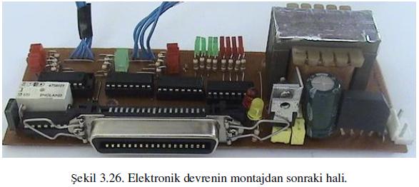

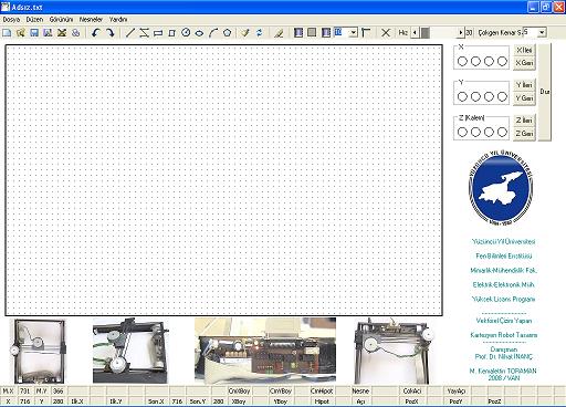

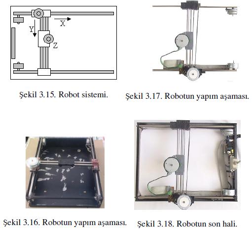

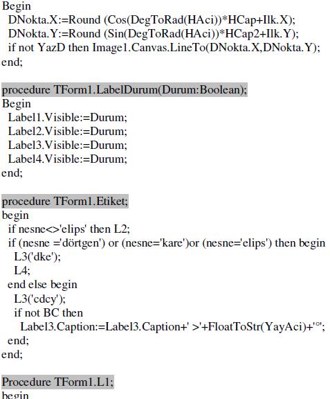

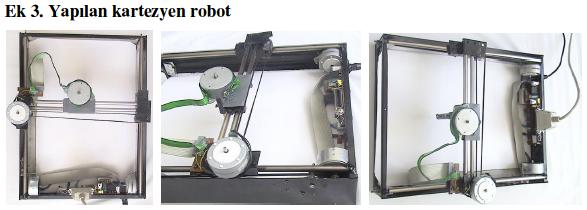

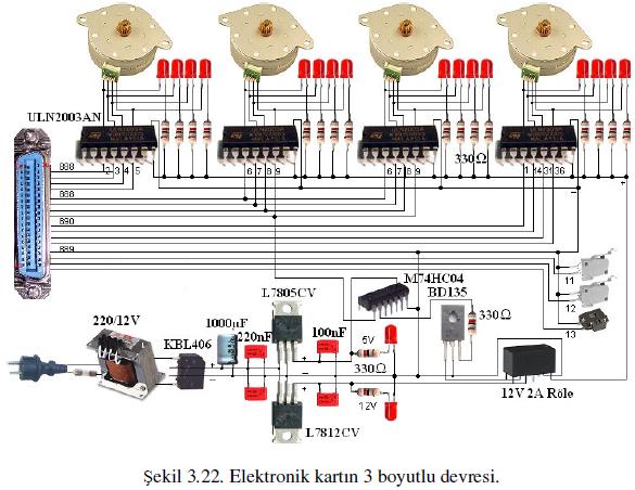

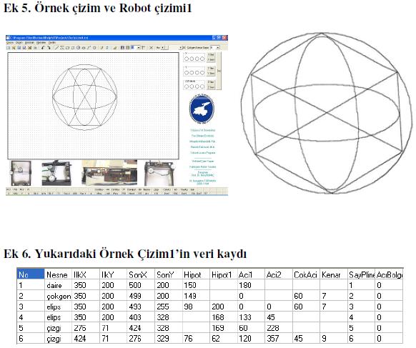

Bu çalışmada, adım motorlarının kombinasyonlu bir şekilde, kalemi X,Y,Z eksenlerinde hareket ettirerek, bilgisayar ile çizilen vektörel grafiklerin, kağıt üzerine çizilmesini sağlayan, kartezyen robotun mekanik konstrüksiyonunun tasarımı, incelenmesi ve programlanması amaçlanmıştır. Çalışma, üç ana konuda incelenmiş ve dizayn edilmiştir. Birinci konu, X,Y,Z eksenlerinde doğrusal hareket yapan çizim robotunun konstrüksiyonunun tasarımı ve tasarımda kullanılan adım motorlarının incelenmesidir. İkinci konu, bilgisayardan gelen veriler ile robotta kullanılan motorları çalıştıracak olan elektronik kontrol kartın tasarımıdır. Üçüncü konu, vektörel çizim yapan ve adım motorlarının kontrolünü sağlayan programın tasarlanmasıdır. Mekanik tasarımda, hybrid unipolar adım motorları, kayışlar, kasnaklar, çelik yataklama milleri ve sınır anahtarları kullanılmıştır. Çizim ve kontrol programı Delphi 7 programlama dili ile yazılmıştır. Program ve robot ile A4 kâğıdına çizgi, dikdörtgen, kare, daire, elips, yay, çokgen çizilebilmektedir. Bilgisayar ile elektronik kontrol kartın adaptasyonunda, paralel port kullanılmıştır.

X ekseni icin parallel calisan 2 tane mi motor var?
merhaba.bu proje çok ilgimi çekti. aynı devereyi bende kurdum. x y z eksenlerine birer step motor kullanarak plc s7 200 tarafından kumanada etmek istiyorum. step motorları kumanada etmek için plc tarafından pwm dalgaları oluşturarak istediğim yönde haraeketr ettirebiliyorum.buraya kadar tamam. sorun her yeni bir eksen konterolu için step motorlara pwm göndererek yeni program atıyarak (( pwm sayısını artırak ve süresini ))uzatarak çalışmasını sağlıyabiliyorum. sonuçta yeni koordinatları kendim veriyorum. bunun yerine plc ye bilgisyardan çizdiğim rojeyi plc ile haberleştirerek nasıl bir bütün haline getirebilirim.nasıl bir program kullanmalıyım. teşekkürler.
bu doğrudan programla haberleşiyor değil mi???
