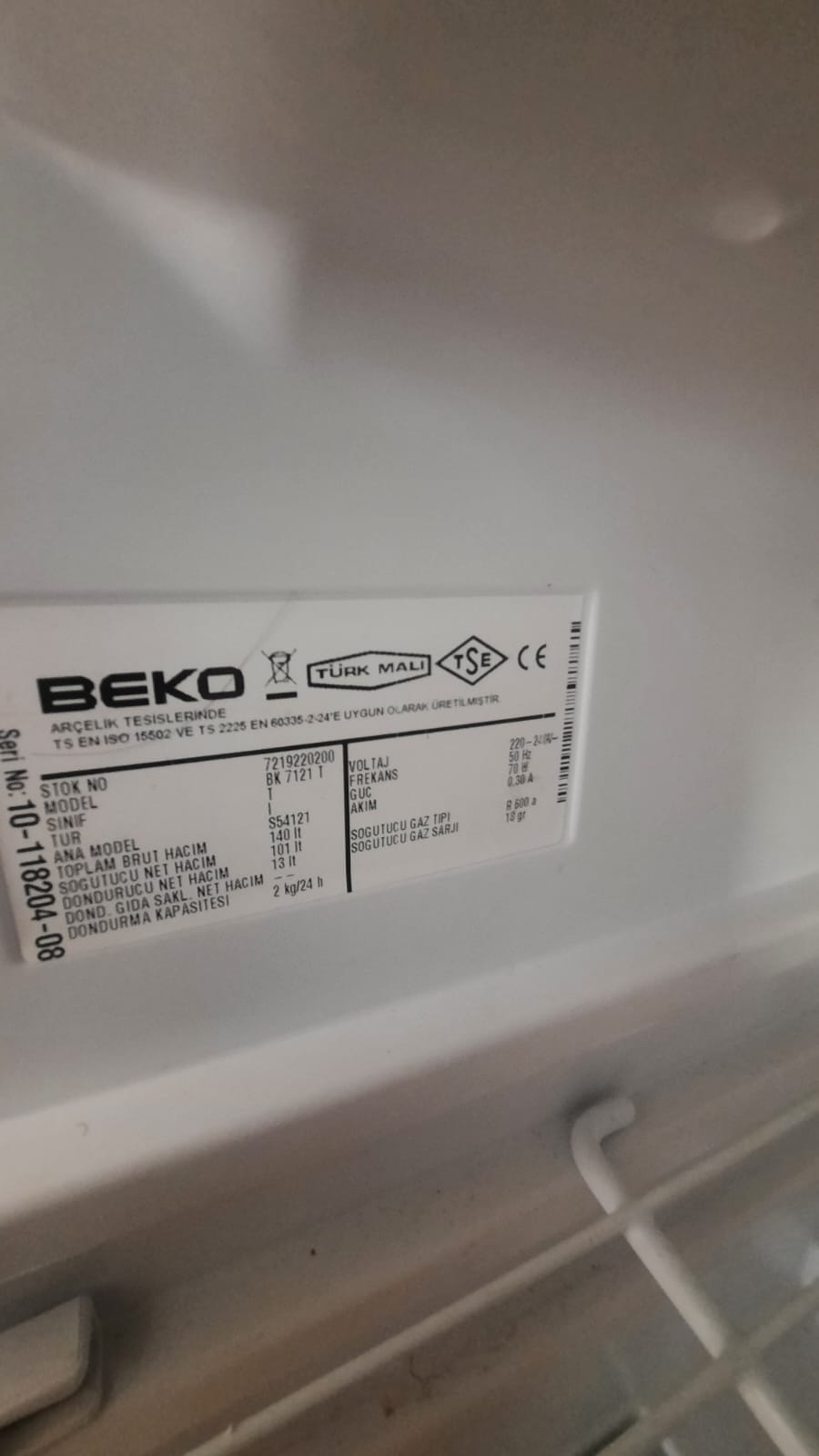

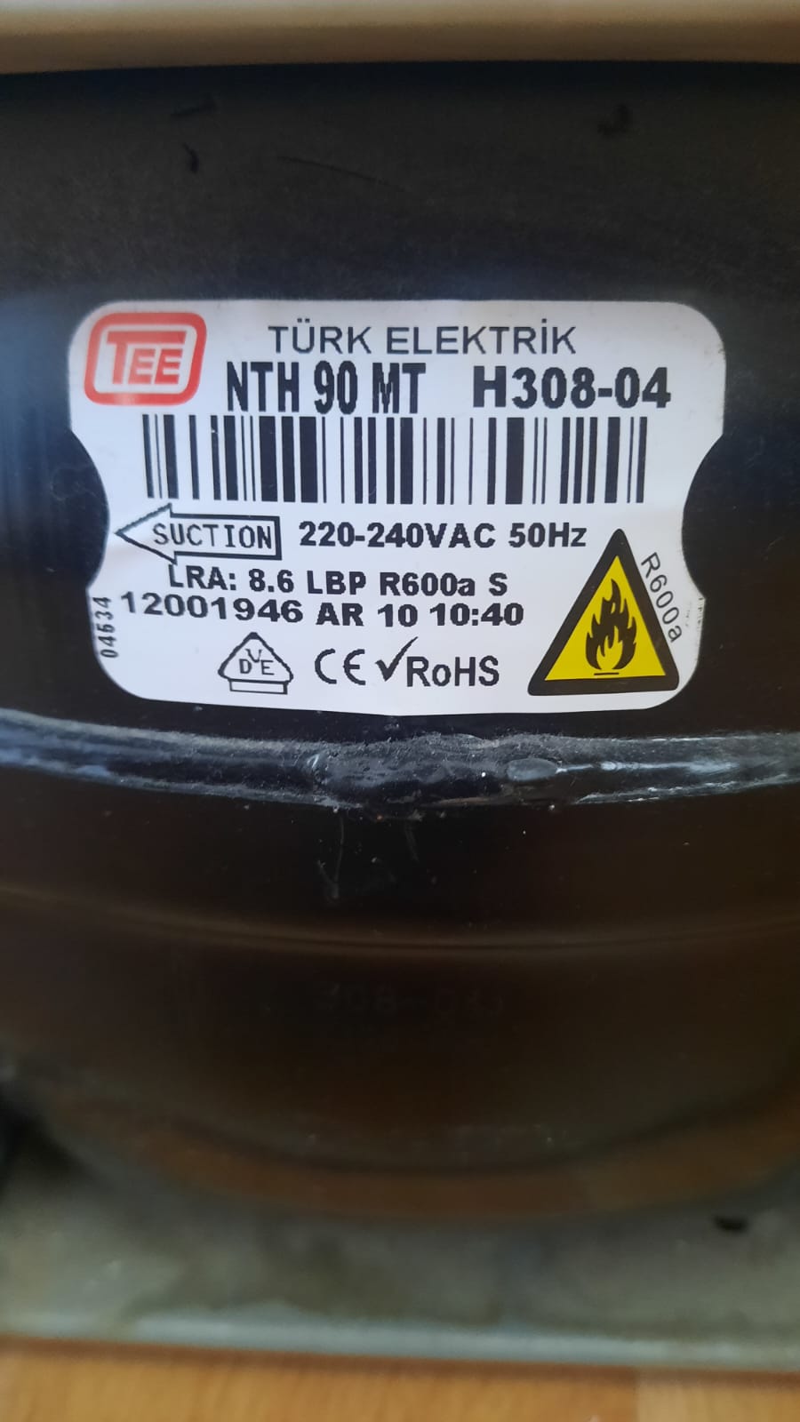

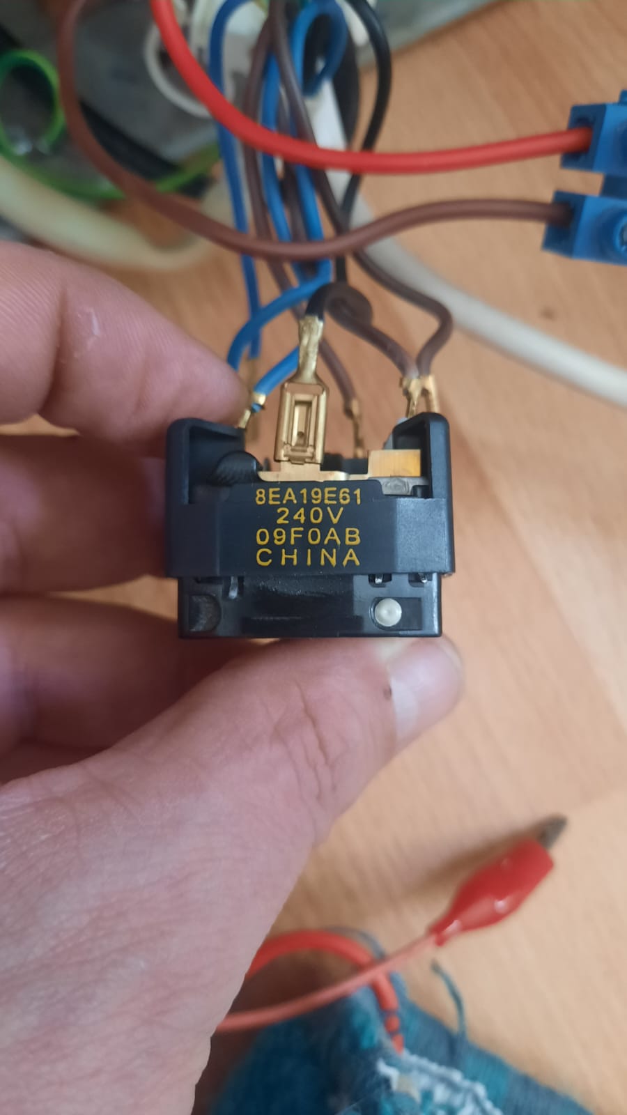

Beko mini buzdolabı motorunun devreye girdiğini 3-5 sn sonra tık sesi ile durduğunu , 5-10 dak sonra aynı şeyi tekrarladığını fark ettim. 12 yıllık bir dolap, üzerinde R600a gaz kullanan TürkElektrik NTH-90-MT H308 - 04 nolu kompresör var. Elektrik işlerinden biraz anlarım, önce bir şoklama yaptım ve çalıştı, 2 dak da buz gibi oldu tüm borular. Termik seti arızası ohh dedim. Fişi çektim, tekrar bağladım çalışmadı, şokladım olmadı.
https://www.ebay.ca/itm/134353644749
Yetkili servis çağırdım, önce o da motor arızası değişecek dedi. Önce termik değiştirip deneyelim dedim ( bu arada yeni termik piyasada bulamadım ben 8EA19E61 240 V 09F0AB ) servis sipariş açtı. iki gün sonra geldi, termiği değiştirdi, ve ÇALIŞTI. Getirdiği
30 sn çalıştıktan sonra dolabı yerine çekmek için fişi çekti, tekrar fişi taktığında yine çalışmadı.. ve Kompresör kitlemiş dedi değişimden başka çalışmaz bu buzdolabı dedi dedi ve gitti.
Ne yapmamı tavsiye edersiniz ?

hemen çıkar tak yapınca devreye girmez 10dk bekleyip çalıştırın
