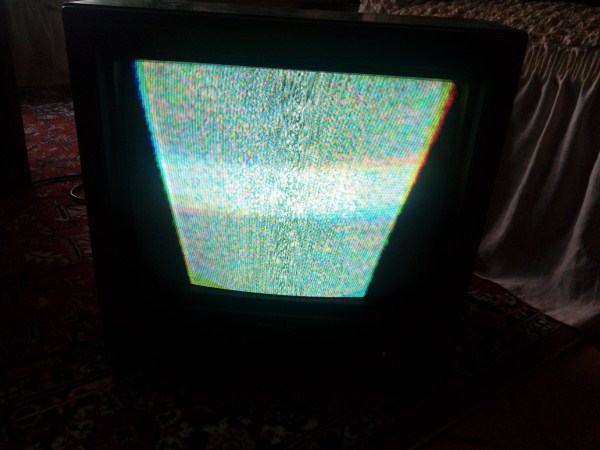

Merhabalar değerli üstadlarım,
Beko 37 ekran tüplü tv.de konik şekilde görüntü problemi(her iki yanda aşağıya doğru inildikçe görüntüde daralma) oluştu.
Nasıl giderebilirim?
Lütfen yardım.
Arızaya ait görüntüyü ekliyorum.

dst ayağındaki kutupsuz kondansatör bozuk yada soğuk lehim

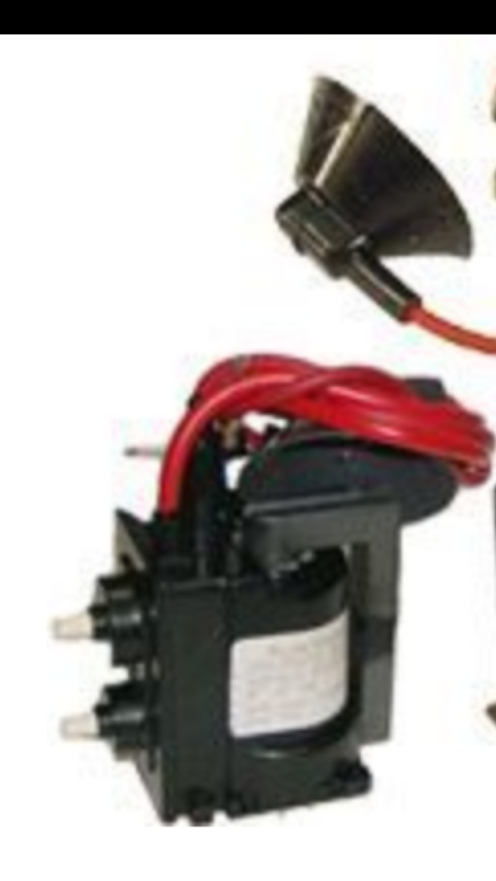

ana kartta DST nerededir?Elimde 2 adet arizali var.iki tv.den bir tane saglam cikaririm dedim.biri tislayarak goruntu cok bozuk digeri konik goruntu.yani birinin tupu yeni digerinin karti saglam diye dusunuyorum.
Dun komple soketlerinden söktüm ama tüpten gelen 3 kablo soketsiz olunca mecbur geri topladim.Dts yerini yaninda neler var tarif ederseniz bulabilirim.ilgili cevabiniz icin cok tesekkurler.yapabilirsem hasta bir insani sevindirmis olacaksiniz.
Dst ; tüpe vantuzlu bir kalin kirmizi kablo ile bagli yanindan 2 ince kirmizi kablo ile de saptirici sanirim cikisi olan trafo.Dogru mu?

tüpün saptırma arızasına benziyor
bi anda oldu.ustte yazdigim trafonun arkasinda 2 tane pot gibi bisey var oralardan duzelir mi?
hayır düzelmez .kurcala birşey fark etmez
