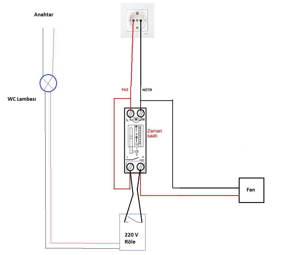

Düşük devir sıkıntı olabilir. Motorun soğutması problem olur. Zaman saati takın. Belli aralıklarla çalışıp dursun
Bu şekilde bir bağlantı ile hem WC'nin lambasını yaktığınızda fan sürekli çalışır kapattığınızda durur. Zaman saati ile de ayarladığınız aralıklarda çalışır.
