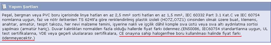

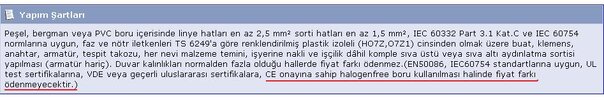

Arkadaşlar bayındırlık birim fiyatlarında:
1-Halojenfree kablo ile komütatör sorti
2-Halojenfree kablo ile paralel sorti
3-Halojenfree kablo ile priz sortisi
4-Normal sorti
5-Komutatör sorti
6-Normal Priz sortisi
pozları bulunmakta.
1. poz ile 5. pozun ve 3. ile 6. pozun farkı nedir?
Teşekkürler.
Kablo halojenfree ayrıca işveren istediği taktirde boruda halojenfree olacak ve bunun için fiyat farkı ödenmeyecek.
