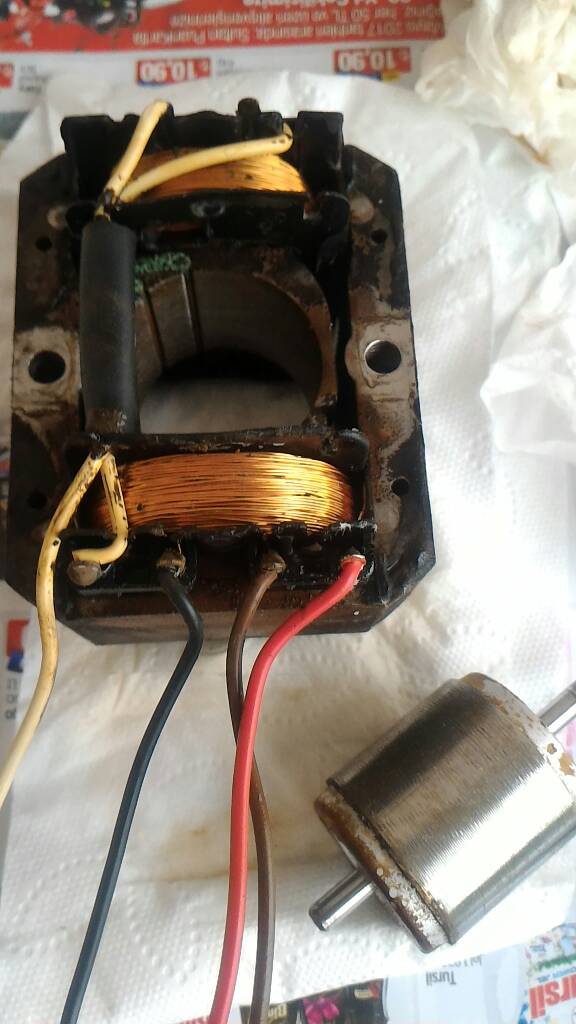

arkadaşlar merhaba.
Bu motor bir aspiratör motoru. Sadece renklerine bakarak bunu nasıl çalıştırabiliriz. Hangi uçlar hız kademesi, hangi uçları birleştirip enerji vereceğim?

Ölçmeden yorum yapamam ama görünüşe göre soldaki beyaz nötr siyah - kırmızı - kahve devir gibi görünüyor.
ölçü aleti ile en yüksek omaj gördüğünüz sargı uçlarına voltaj verebilirsiniz. Ayrıca uyarayım rotor takılı olmadan bu motora voltaj kesinlikle vermeyiniz.
Beyaz muhtemelen yardimci sargi. Ben bu tarafi çözemedim. 2 devir var
Bu tip motorlar gölge kutuplu motor adı altında geçer. Bağlantı şeklini araştırabilirsiniz.

Şu sitede elinizdeki motora ait bir kaç çizim ve devir hakkında bilgi var. Kablo bağlantı terminalide aynı. Ancak bağlantı şemasını vermemiş. Biraz daha araştırayım ama gölge kutuplu motorlarda yardımcı sargı olmaz diye biliyorum. Tek sargı vardır. yada çok devirli olurlar. Çok güçlü motor değildirler.
Doğru diyosunuz. Zaten stator oyuğunda gölge kutubu var. Ben ilk anda 2 sargı görünce atladım, hatta kondansatör nereye bağlanacak diye bile düşünmeye başladım.

ben mantıken yazdim sargi omajlarini olcunuz bu motorda baska turlu bir baglanti olamaz.
Gölge kutuplu, tek fazlı asenkron bir motordur. Yalnız fiziki bir dış görünüm farkı olarak umumiyetle kullanımda olanları tek sargılıdır, sadece 2 sargı ucu çıkar, bunda ise bu sargıları dönen rotorun üst ve altında olacak şekliyle ikiye ayırmışlar, 110+110=220 volt ac girecek şekliyle, çıkış sarım uçları kendi aralarında seri olarak bağlandığında, 2 giriş ucu olan sıradan bir gölge kutuplu motor (narenciye sıkacağının şanzımanlı motorundaki gibi) haline dönecektir, bir farkı yoktur, bu biraz karışık kablolu görünüşü sizi yanıltmasın sonuçta. Kolay gelsin.
