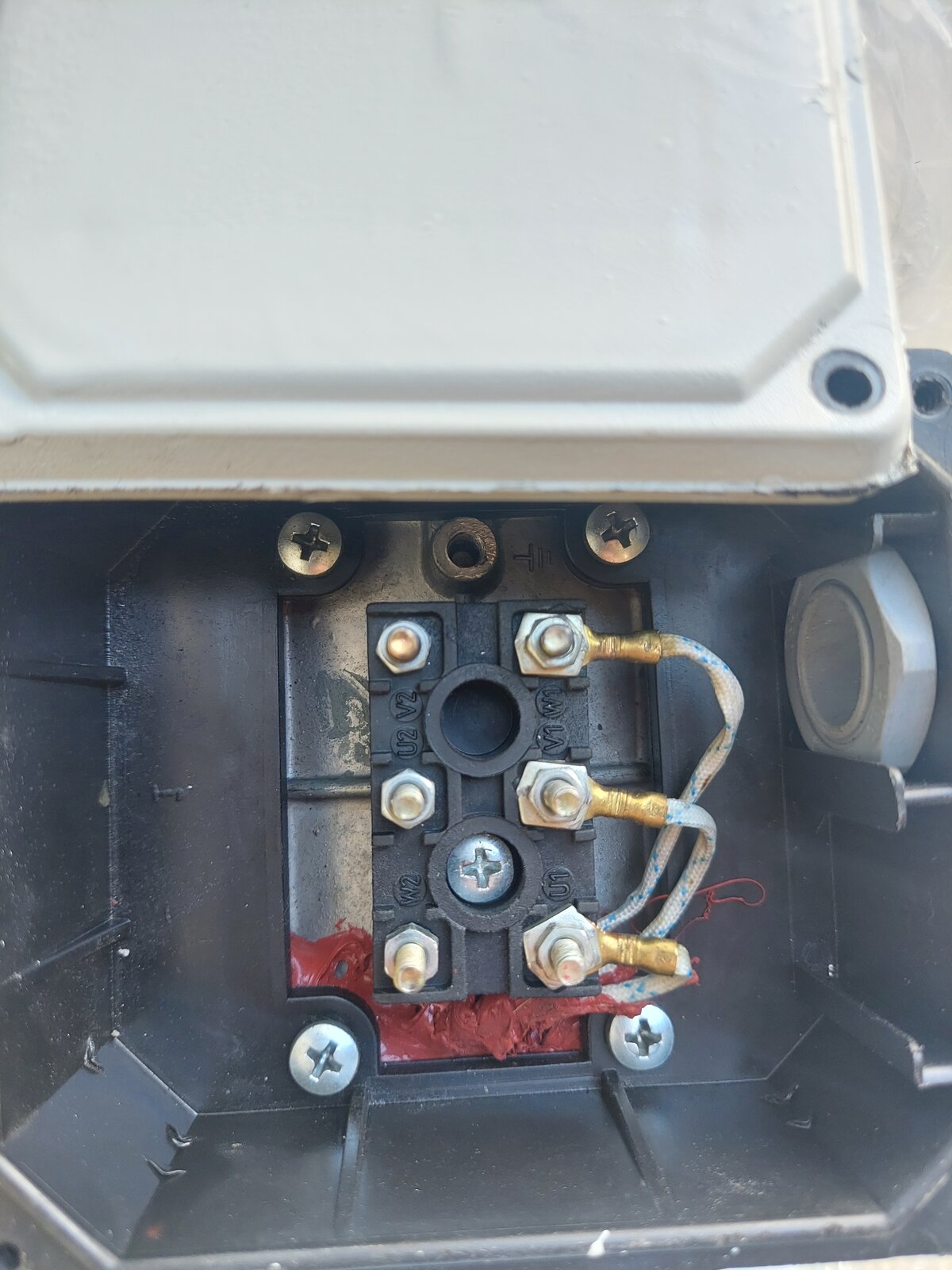

İyi forumlar herkese motorun kapağını açınca böyle bir görüntüyle karşılaştım motor önceden çalışıyordu ve yıldız bağlıydı daha önce görmedim normal mi bu durum ?

Evet önceden 1 defa gitti geldi makinaya takıldı ve böyle çalıştı daha sonra içine su çekti sökerken bu durumu gördüm tekrardan gitti tamire sadece temizlenip kurutulup geldi tekrar bağlıcam ama anlam veremedim bu duruma

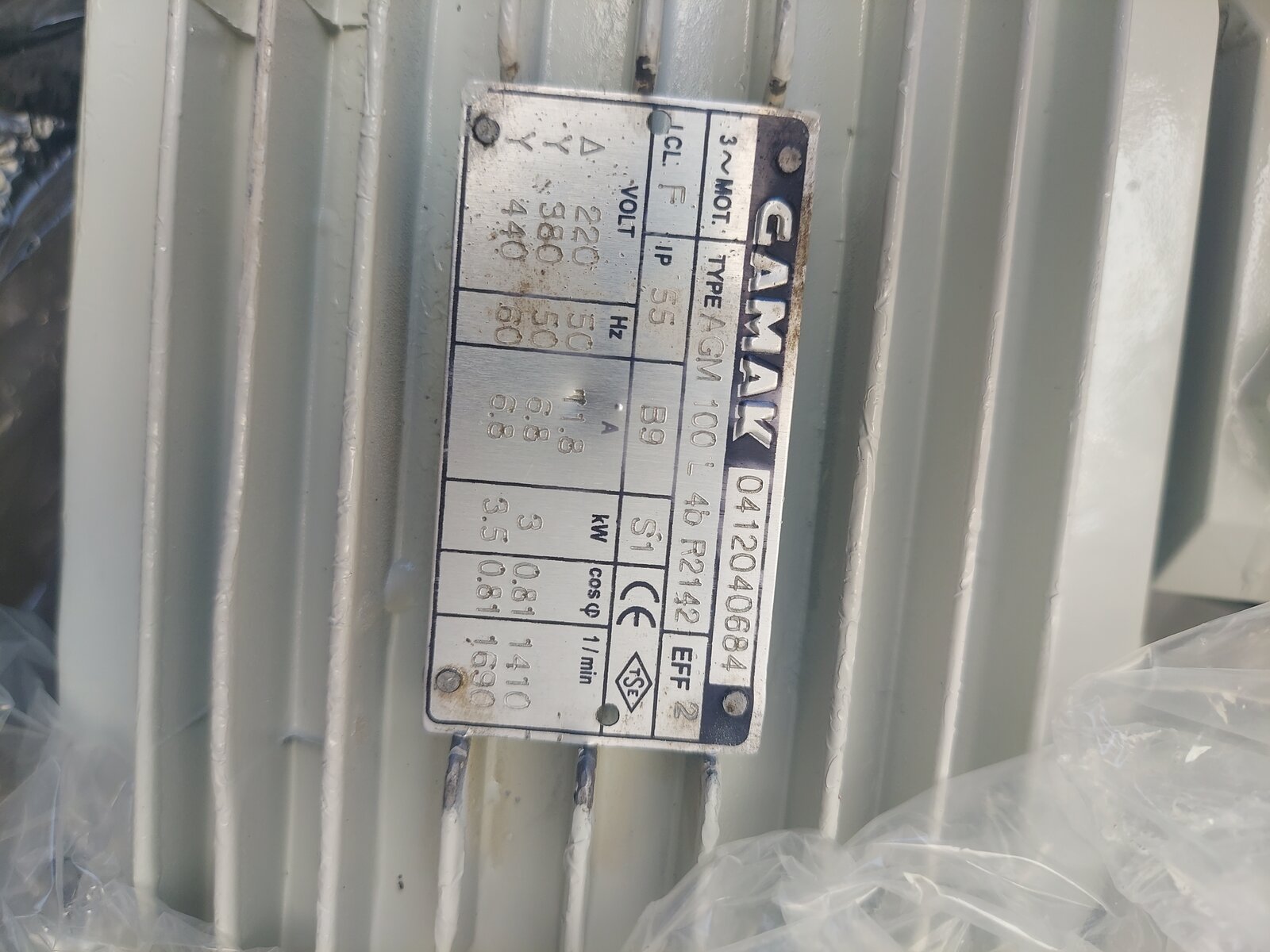

Sadece yıldız çalışan bir motorsa içinden köprülü olabilir .Motor etiketi fotoğraf atarsanız anlaşılır.
Üçgen ve yıldız göstergesi var ama şuan yıldız bağlasam sorun olmaz sanırım önceden de yıldız bağlıydı

yıldız köprüsü içten yapılmış. klemense çıkarılan uçlara üç faz vermeniz yeterli. bobinajcı kolaya kaçarak köprüleme opsiyonunu yok etmiş.
Tekrar bakır plakalarla köprü yapmasamda olur yani teşekkür ederim bilgilendirme için
bence bir daha o bobinajcıya sarıma motor göndermeyin.
