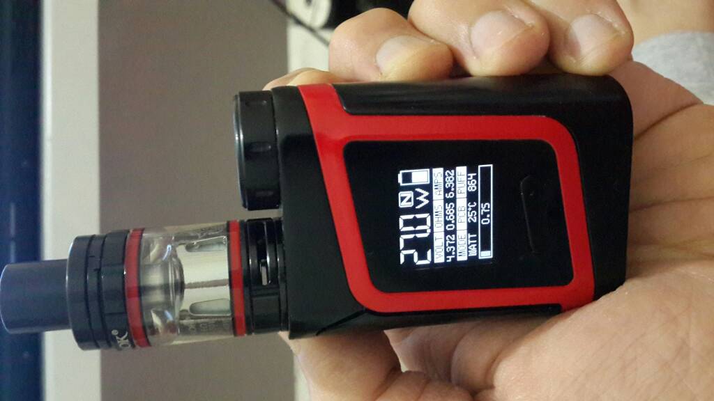

Yorumlarınız için teşekkürler, malzemelerim geldi yapmaya başlıyorum. Biraz anlatayım 12v 10amper güç kaynağı var 3d yazıcımın, sistemi onunla besleyeceğim. Voltajı pwm le ayarlayacağım octocuplor + mosfet yardımıyla yada bir kaç yol daha var araştırdığım. Pwmle verdiğim voltaj belli olacağı için coil bağlı iken analog girişten ölçtüğüm voltaj ile aradaki farkı alarak coil direncini, akımı ve wattı hesaplamayı düşünüyorum. Bir arkadaşım da 12v 3amper bi güç kaynağıyla yapacak, ona da yüksek akım için buck convertor tasarlayacağız. Sistemi bitirince 3d yazıcıdan kutulayacağım gayet küçük bişey olacağını düşünüyorum bakalım. İlerleyen günlerde devre şemalarını ve fotoğrafları paylaşırım. Sonraki aşamada ise pillisini yapacağım. İyi forumlar :)
Buck covertor tasarlıyorum en büyük sıkıntı 10amperlik bobini bulmak. Yaptığım hesaplara göre %1lik iL dalgalanmasıyla ihtiyacım olan bobin 430uH çıktı ancak 430uH 10a bobin bulamadığım için bende bulabildiğim bobinden yola çıkıp hesap yaptım. 330uH 4a bir bobin buldum buldum ondan 3 tane alıp paralel bağlasam teoride 110uH 12a elde ederim ama bu sıkıntı yaratırmı bilmiyorum. 110uH den yola çıkarak hesap yapınca da elde ettiğim dalgalanma %8 civarı olucak. Yani 10amper 9.6 ila 10.4 arası dalgalanacak. Bunun yanında mosfet araştırdım bulabildiğim mosfetler arasında ırlb4132 en iyi seçim gibi geldi bana, daha iyi öneriniz varsa ona da bakabilirim. Bu mosfetin kendisi 30v, 100a, Rdson direnci 0.0035ohm, anahtarlama için sürelere baktım hepsinin toplamı 176ns yapıyor benim frekansım 31khz bunun %1'i 322ns yapıyor. Ben bu anahtarlama süresi, frekansın %1inden küçükse sıkıntı yaşamazsın diye biliyorum ama yanlış olabilir kulaktan dolma bir bilgi benim için. Ayrıca mosfetin kapasite değerleri de Ci:5110 pF Co:960pF. Buraya kadar bi sıkıntı görmeniz durumunda beni uyarırsanız memnun olurum, ben bu arada araştırmaya devam edeyim :)

Frekansı yükseltip bobin değerini küçültmeni tavsiye ederim. Hangi entegreyi kullanmayı düşünüyorsunuz.
Arduino pro mini kullanıcam timer0'ı kullanırsam 61khz'e kadar müsade ediyor ancak milis ve delay fonksiyonlarını devre dışı bırakıyor. Timer1'de 31khz'e kadar müsade ediyor o da servo fonksiyonunu devre dışı bırakıyor ona da zaten ihtiyacım olmadığı için 31khz şuan kullanabildiğim maximum frekans. Delay ve milis'den vazgeçip 61khz'de kullanabilirim ama bu sefer de mosfeti sürmede sıkıntı çıkmaz mı? %1'i 163ns yapıyor, bu bilgi doğru mu bilmiyorum ama seçtiğim mosfet 176ns.
